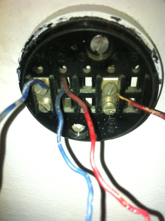

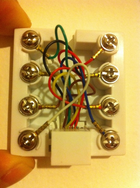

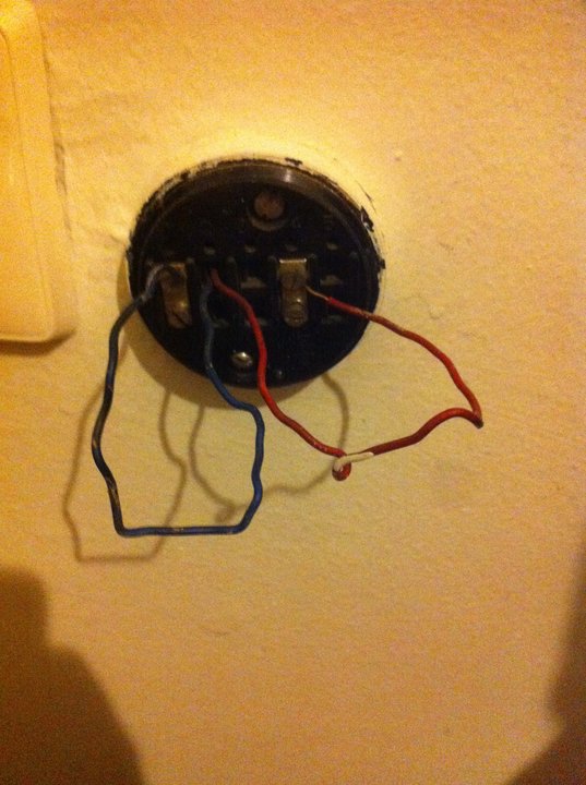

jkoukos Δημοσ. 23 Μαρτίου 2018 Δημοσ. 23 Μαρτίου 2018 Οι 2 μεσαίες επαφές (4-5) είναι αντίστοιχα το καλώδια κόκκινο (Νο2) και πράσινο (Νο1). 1
burningaces Δημοσ. 23 Μαρτίου 2018 Μέλος Δημοσ. 23 Μαρτίου 2018 Σας ευχαριστώ όλους για τις συμβουλές! Την άλλαξα με μία πρίζα rj11 και έκανα τη σύνδεση όπως είπατε. Σύνδεσα επάνω μια συσκευή τηλεφώνου να δω αν θα ανάψει και δεν άναψε. Μήπως φταίει ότι η γραμμή είναι ανενεργή ακόμα και δεν υπάρχει ρεύμα για αυτό το λόγο;;;
bill2015 Δημοσ. 23 Μαρτίου 2018 Δημοσ. 23 Μαρτίου 2018 Ξέρεις αν έχεις ενεργοποιηθει επίσης για νέα γραμμή η φορητότητα έκανες ;
jkoukos Δημοσ. 23 Μαρτίου 2018 Δημοσ. 23 Μαρτίου 2018 Αν δεν είναι ενεργή η γραμμή, απλά δεν θα δουλέψει το τηλέφωνο. Το ίδιο επίσης θα συμβεί αν είναι ενεργή η γραμμή αλλά η τηλεφωνία είναι ευρυζωνική (VoIP). 1
burningaces Δημοσ. 23 Μαρτίου 2018 Μέλος Δημοσ. 23 Μαρτίου 2018 Είναι αίτηση για νέα γραμμή η οποία θα είναι μόνο adsl 24 στα 18 ευρώ (τώρα αν συνδεθεί τηλέφωνο, οι κλήσεις έχουν χρέωση τιμοκαταλόγου). Φυσικά δεν χρειάζομαι προσωπικά το σταθερό.
jkoukos Δημοσ. 23 Μαρτίου 2018 Δημοσ. 23 Μαρτίου 2018 ΟΚ, απλή PSTN είναι. Βάλε το τηλέφωνο στην πρίζα και μόλις σε ενεργοποιήσουν θα λειτουργήσει.
