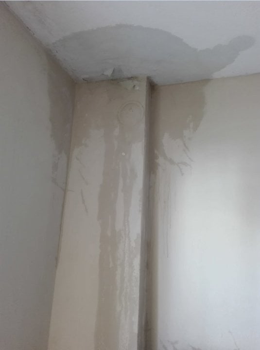

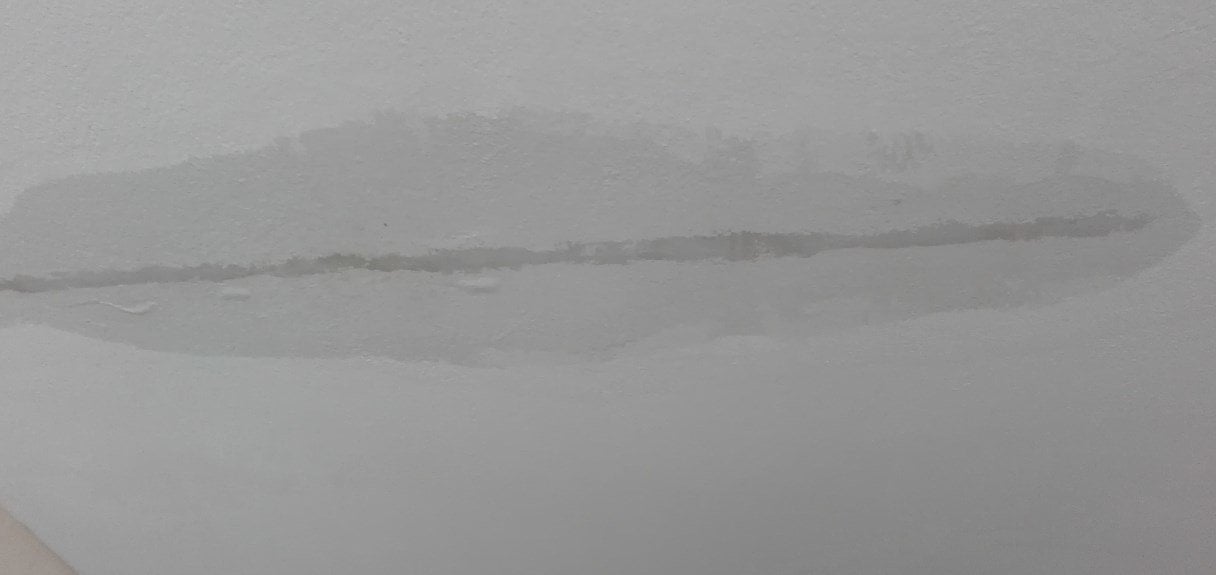

Dmcsylar Δημοσ. 27 Μαρτίου 2018 Δημοσ. 27 Μαρτίου 2018 Γεια σας νοίκιασαν οι γονείς μου ένα φοιτητικό σπίτι για μένα Αυγουστο του 2017 με συμβόλαιο για 2 χρονιά, όμως έχει προκύψει ενα σημαντικό πρόβλημα ,οταν βρέχει μπαίνει νερο μες τους τοίχους στην αρχη δεν ηταν τοσο μεγαλο το θεμα αλλα τωρα το νερο εξαπλώνετε πολυ περισσότερο απο πριν και υπαρχει μεγαλη υγρασια κ μουχλα μες στο διαμερισμα , αν και τωρα ειναι αδυνατον να κανω κατι λογο σπουδων. Θα ηθελα να ρωτήσω αν γινετε να σπασει το συμβολαιο μεσα στον καλοκαιρι δλδ στον πρωτο χρονο λογο της κακης καταστασης που δεν ευθύνομαι εγω και δεν θα μπορουσα να καταλαβω κατα την ενοικίαση αφοί μες το καλοκαίρι δεν έβρεχε ?
dpolal Δημοσ. 27 Μαρτίου 2018 Δημοσ. 27 Μαρτίου 2018 Φώναξε τον ιδιοκτήτη και δείξτου τις ζημιές. Εξήγησε του ότι δεν μπορείς να μείνεις εκεί λόγο αναπνευστικού προβλήματος από την μούχλα (έχεις π.χ. αλλεργίες) και ζήτησε να το επιδιορθώσει διαφορετικά θα αναγκαστείς να φύγεις λόγο πιθανής επιδείνωσης της υγείας σου. Αν επισκευαστεί και μονωθεί σωστά η ταράτσα, ή ότι άλλο είναι από πάνω τότε εντός του καλοκαιριού θα προλάβει να στεγνώσει η ζημιά και θα είσαι οκ. Αν δείς ότι κάνει τον κινέζο πες του ότι τα μαζεύεις και φεύγεις. Εννοείτε ότι τραβάς πολλές φωτογραφίες με τις διαρροές τόσο μέσα από το διαμέρισμα όσο και από έξω (αν είναι εφικτό). 5

stelios18120 Δημοσ. 27 Μαρτίου 2018 Δημοσ. 27 Μαρτίου 2018 (επεξεργασμένο) Λογικά η ταράτσα δεν έχει ούτε μια στοιχειώδη μόνωση. Αν είδα καλά τρέχει το νερό και στην κολώνα (εξωτερικά,αλλά ίσως να περνάει και εσωτερικό,που είναι κάκιστο αυτό.) Η το επισκευάσει άμεσα,η παίρνει τους σοβάδες και μια καλή διάβρωση κολώνας στο χέρι σε λίγο καιρό.... Επεξ/σία 27 Μαρτίου 2018 από stelios18120

kage Δημοσ. 29 Μαρτίου 2018 Δημοσ. 29 Μαρτίου 2018 (επεξεργασμένο) Αν απο πανω ειναι ταρατσα .ανεβαινεις και βλεπεις αν ακριβως εκει στο σημειο υπαρχει σωληνας αποχετευσης /υδροροη και κοιτας αν ειναι βουλωμενο...ριξε νερο με λαστιχο. Εκεινο το στρογγυλό που φαίνετε στην 1η φωτο τι ειναι? Η 2η φωτο ειναι στο ιδιο σημειο? Επεξ/σία 29 Μαρτίου 2018 από kage
Dmcsylar Δημοσ. 29 Μαρτίου 2018 Μέλος Δημοσ. 29 Μαρτίου 2018 45 minutes ago, kage said: Αν απο πανω ειναι ταρατσα .ανεβαινεις και βλεπεις αν ακριβως εκει στο σημειο υπαρχει σωληνας αποχετευσης /υδροροη και κοιτας αν ειναι βουλωμενο...ριξε νερο με λαστιχο. Εκεινο το στρογγυλό που φαίνετε στην 1η φωτο τι ειναι? Η 2η φωτο ειναι στο ιδιο σημειο? αυτο προκλήθηκε απο εντονη βροχοπτωση , και οχι ουτε σωλήνες υπαρχουν ουτε ειναι το ιδιο σημειο, σε 4 σημεια εμφανισε νερα και σχετικα μακρια το ενα απο το αλλο
