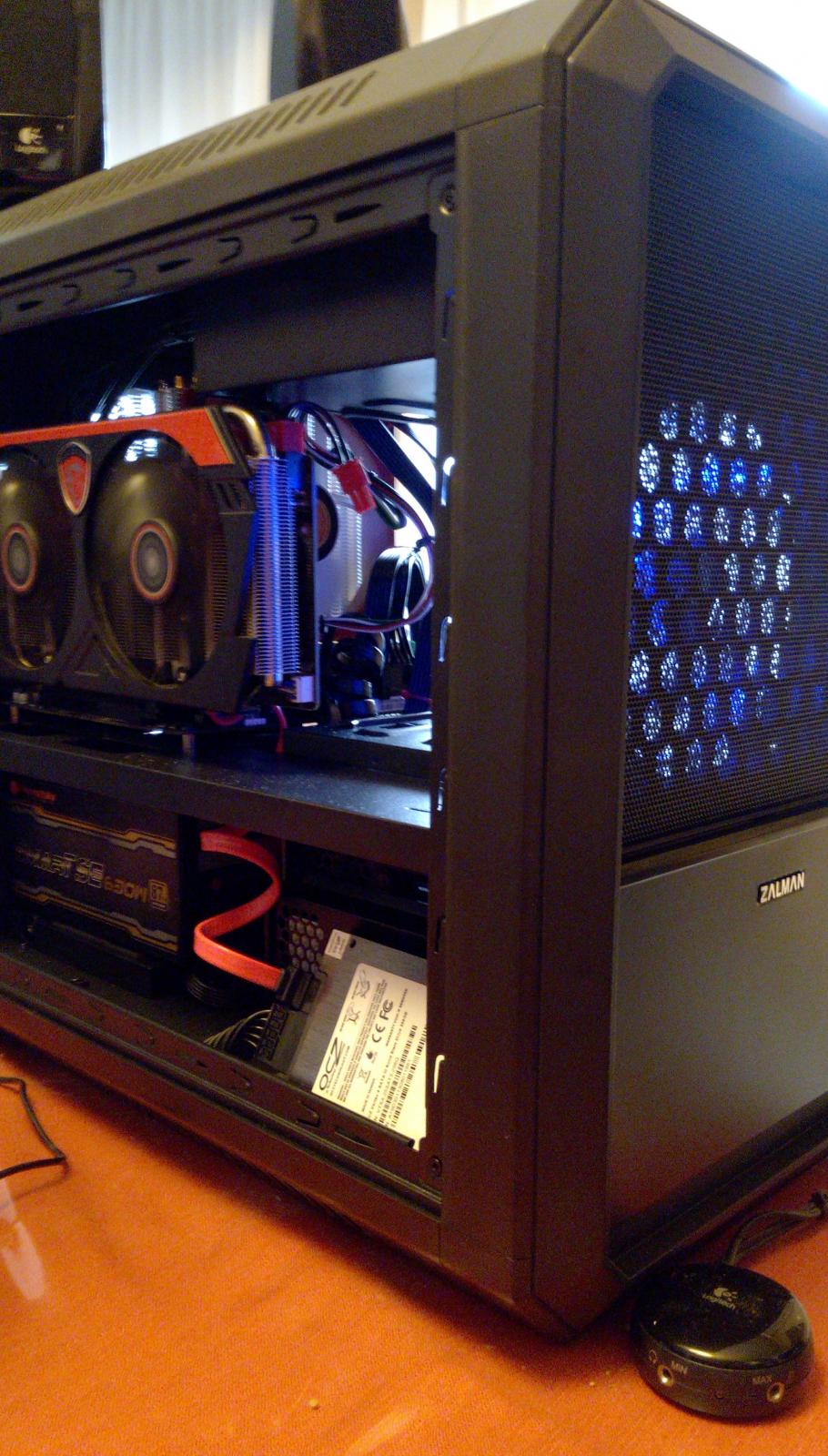

Brand new Mini-itx biuld. ( Z97-Wi_Fi )( i5-4690k )
( η απαρχή του AirDrop ) :P

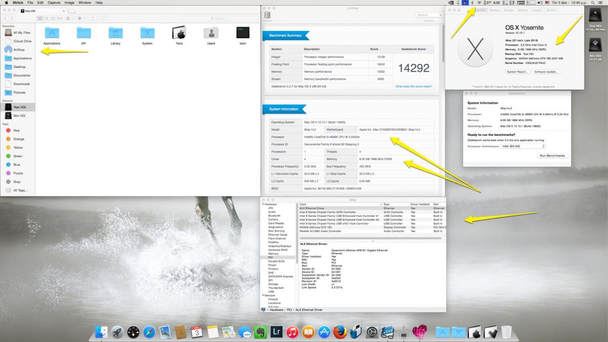

Και αυτό το ρυθμίζω απο το config? Αν ναι, έχεις κάτι υπόψην?
Με chimera δουλεύουν όλα κανονικά + ο ήχος (ALC892). Με τον Clover χάνεται κ αυτό μετά το 2ο restart.
- Update: δούλεψαν όλα χωρίς ιστορίες παίρνοντας τα kexts από τα πακέτα του multibeast και βάζοντας τα στα 10.10 του clover. Για την 892 έπαιξε ο voodoo 284.
