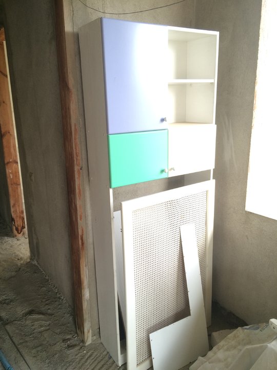

janus5555 Δημοσ. 28 Μαρτίου 2018 Δημοσ. 28 Μαρτίου 2018 Καλημέρα, από παιδικό δωμάτιο έχω ένα ψηλό ντουλάπι σαν αυτό εδώ - αλλά όχι ΙΚΕΑ- το οποίο είχαμε παραχώσει σε μια αποθήκη και αποφάσισα να χρησιμοποιήσω. Πρόκειται για κομμάτι σύνθεσης από mdf. Ξεκίνησα να το λύσω για να το μεταφέρω πιο εύκολα, κομμάτι κομμάτι θα είναι πιο ελαφρύ και εύκολο να κουβαληθεί. Στο δια ταύτα, έβγαλα τα πορτάκια, έβγαλα τα ενδιάμεσα ράφια που απλά στηρίζονταν σε στηρίγματα, έβγαλα και ένα δύο ράφια/ κομμάτια στήριξης που ήταν βιδωμένα και αφαίρεσα και όλες τις βίδες και καρφιά που υπήρχαν. Ωστόσο, το πλαίσιο- τα δύο ψηλά πλαϊνά κομμάτια και τα δύο κεντρικά οριζόντια που σχηματίζουν το "Π", τον χώρο του ντουλαπιού, απ'ότι φαίνεται είναι κολλημένα με κόλλα. Πολύ καλή κόλλα, πατούσα με το πόδι και τραβούσα με τα χέρια και δεν κουνιόταν καν! Καμιά ιδέα πως μπορώ να τα αποκολλήσω για να το μεταφέρω και έπειτα να το ξανασυναρμολογήσω; Αν πούμε ότι τα καταφέρνω και τα ξεκολλάω, ύστερα χωρίς την κόλλα αλλά μόνο με τις βίδες δεν θα είναι το ίδιο στέρεο; Τί κόλλα θα πρέπει να βάλω για να ξανακολλήσει έτσι γερά; Ευχαριστώ για το χρόνο και τις απαντήσεις σας.

janus5555 Δημοσ. 28 Μαρτίου 2018 Μέλος Δημοσ. 28 Μαρτίου 2018 Δεν έχει άλλες βίδες. Όπου υπήρχε σύνδεση με βίδα ήταν καλυμμένο με πλαστικό καπάκι, τα αφαίρεσα όλα. Δεν έχει χρώμα από πάνω. Επισυνάπτω φωτογραφία.
papoys1 Δημοσ. 28 Μαρτίου 2018 Δημοσ. 28 Μαρτίου 2018 (επεξεργασμένο) Αν δεν έχει βίδες που πιθανόν να έχει να έχουν στοκαριστεί όπως είπε παραπάνω και ο συμφουρμίτης και να μην φαίνονται,υπάρχει ενδεχόμενο τα κομμάτια να είναι συνδεδεμένα με ξύλινες καβίλιες εδώ στις οποίες να έχει μπει και ξυλόκολλα. Αν είναι έτσι είναι αδύνατο να το αποσυνδέσεις χωρίς να του κάνεις ζημιά οπότε μετά δεν υπάρχει πιθανότητα να συνδεθεί και να είναι σταθερό. Οπότε καλίτερα να το μεταφέρεις έτσι και να μην επιχειρήσεις να το αποσυνδέσεις . Επεξ/σία 28 Μαρτίου 2018 από papoys1
janus5555 Δημοσ. 28 Μαρτίου 2018 Μέλος Δημοσ. 28 Μαρτίου 2018 Είναι δύσκολο να μετακινηθεί ως έχει ολόκληρο, δεν είναι ιδιαίτερα βαρύ αλλά ο όγκος είναι μεγάλος για να μπει εύκολα σε ένα αυτοκίνητο πχ.. Οι βίδες που είχε ήταν αυτές και ενώναν τις τομές όπου φαίνεται στη φωτό καπάκι, πχ. δίπλα από το πράσινο ντουλάπι όπου φαίνεται πως σχηματίζεται το πλαίσιο. Για αυτό μου φαίνεται δύσκολο να έκανε κόπο να "κρύψει" τις μισές βίδες ενώ για τις υπόλοιπες να έβαλε απλά αυτά τα καπάκια. Επίσης χθες που δοκίμασα να το λύσω, κατάφερα με μια μικρή κλωτσιά να βγάλω το κομμάτι που έχει κάτω για να σταθεροποιεί τη βάση, δεν είχε μέσα κάποια κρυφή καβίλια ή βίδα, είχε μικρή επιφάνεια επαφής και χωρίς τις βίδες η κόλλα δεν άντεξε. Εν πάση περιπτώση, σε περίπτωση που είναι μόνο κόλλα, υπάρχει κάποιος τρόπος να μαλακώσει λίγο για να ξεκολλήσω κάποιο κομμάτι; Διαλύτης ή νερό ή ζέστη;

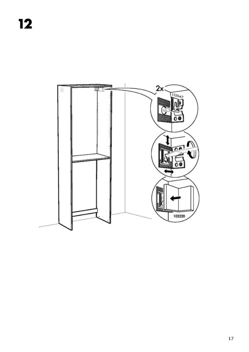

janus5555 Δημοσ. 19 Απριλίου 2018 Μέλος Δημοσ. 19 Απριλίου 2018 Μέρος 2ο: Οκ, το μεταφέραμε ως είχε το ντουλάπι, έφερα ένα φίλο με ευρύχωρο αμάξι και το φορτώσαμε. Τώρα το ερώτημα είναι πως το κρεμάω! Αυτό το ντουλάπι θα πάει μέσα στο μπάνιο πάνω από το πλυντήριο. Επειδή στηρίζεται πρακτικά σε αυτά τα λεπτά πλαϊνά που φαίνονται στην φωτογραφία παραπάνω, πρέπει να κρεμαστεί (υποθέτω) για να σταθεροποιηθεί, κάπως όπως στην φωτογραφία παρακάτω. Ο τοίχος όμως από πίσω έχει επένδυση με πλακάκια. Και θα ήθελα να αποφύγω να κάνω τρύπα πάνω στα πλακάκια. Τα πλακάκια φτάνουν περίπου 20εκ. πάνω από το ντουλάπι, μετά ξεκινάει ο τοίχος όπου λογικά μπορώ να τρυπήσω πιο εύκολα και να βάλω πχ. ούπα. Τί προτείνετε; Ευχαριστώ για το χρόνο σας.

janus5555 Δημοσ. 20 Απριλίου 2018 Μέλος Δημοσ. 20 Απριλίου 2018 Καλημέρα, σας ευχαριστώ πολύ για τις απαντήσεις. @haris_216 στην αρχή για τρύπα στους αρμούς σκέφτηκα, απλά είπα μήπως προτείνει κάποιος κάτι διαφορετικό. Στην φωτό παράδειγμα που επισύναψα το "κρέμασμα" γίνεται με γωνία στήριξης ντουλαπιού που φαίνεται το πιο λογικό. @papous1 πολύ καλό το λαμάκι σαν ιδέα! Είχα σκεφτεί τπτ με σύρμα ξέρω γω, να "δέσω" κάτι σαν σύρμα στις πίσω γωνίες και να το κρεμάσω μετά από εκεί με ούπα παραπάνω στον τοίχο. Τα λαμάκια αυτά- να τρυπήσω δεν γίνεται επειδή δεν έχω τρυπάνι!- που μπορώ να τα βρω; Νομίζω θα'ναι περίπου 20-25εκατοστά η απόσταση από το ντουλάπι μέχρι και την αρχή του τοίχου οπότε ψάχνω για κάτι σχετικά μακρύ. Όντως πάντως δεν πρόκειται για κρέμασμα αλλά πιο πολύ για στερέωμα, δεδομένου ότι θα βάζω κυρίως πετσέτες μέσα, δεν θα έχει πολύ εξτρά βάρος
