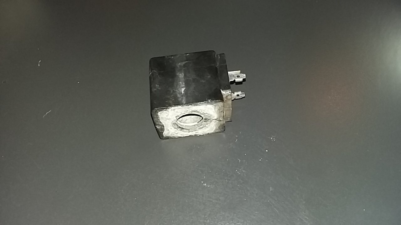

mastoras007 Δημοσ. 9 Απριλίου 2018 Δημοσ. 9 Απριλίου 2018 Καλησπέρα. Πώς θα μπορούσα να τσεκάρω αν αυτο εδώ το μαραφέτι δέν ειναι χαλασμένο?Ειναι το ποινίο απο μια μαγνιτική βαλβίδα εσπρεσιέρας. (εγώ ειμαι που μου πευτει συνέχεια το ρελέ) Εχω πολύμετρο
NikosKallithea Δημοσ. 9 Απριλίου 2018 Δημοσ. 9 Απριλίου 2018 Τι να μετρησεις απο αυτο το πράγμα, εχε γεμίσει άλατα και εχει ρογμες Παρε ενα καινούργιο να εισαι σίγουρος http://www.tsiligiannis.gr/c/penia-332/3503-penio-dz06s6-230v-ac

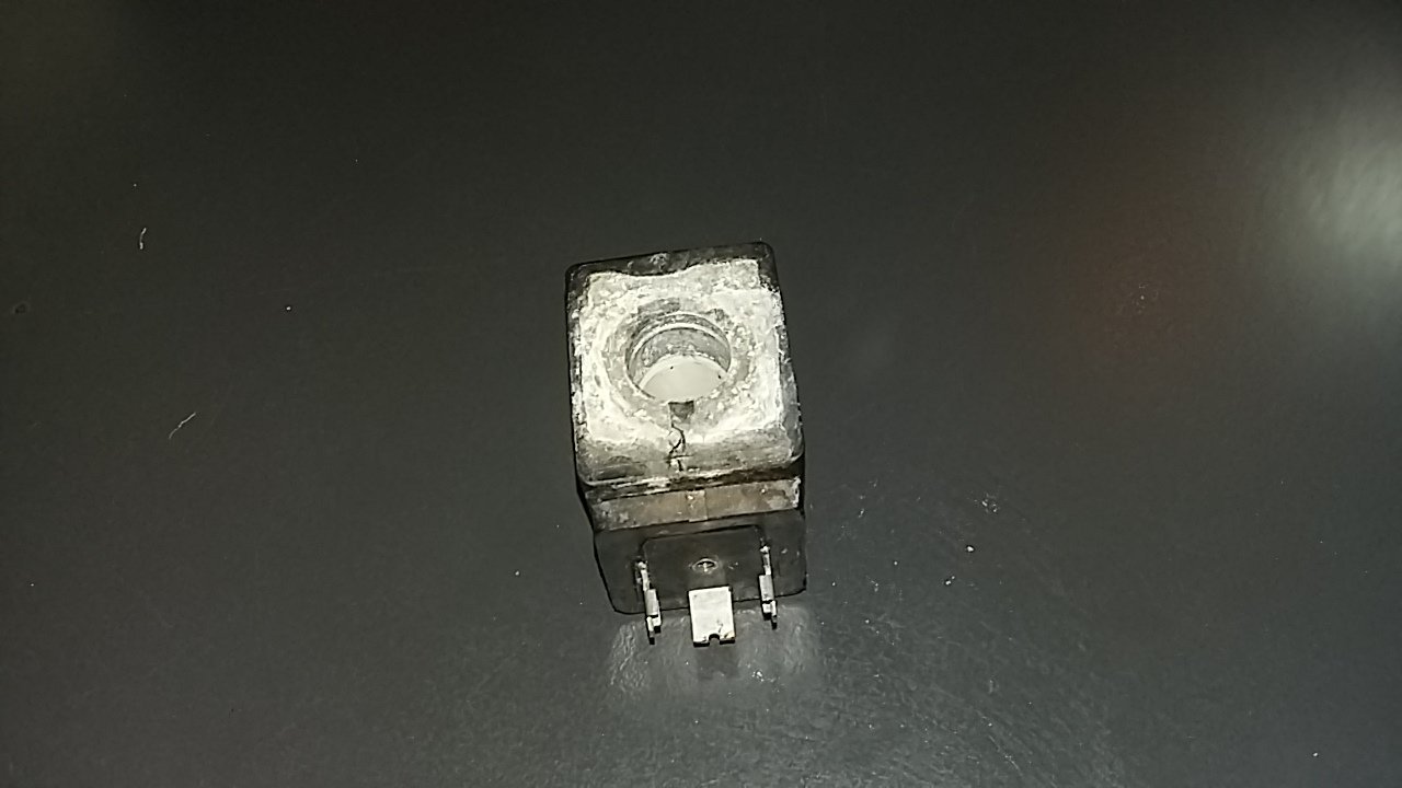

mastoras007 Δημοσ. 9 Απριλίου 2018 Μέλος Δημοσ. 9 Απριλίου 2018 Θα το αλλαξω έτσι κ αλιώς απλά θέλω να δώ αν ειναι χαλασμένο η οχι,Να αλλάξω μονο αυτο η ολοκληρο τον μηχανισμό πχ Οντος ειναι ελάχιστα ραγισμένο τώρα που το ξαναβλέπω απλά το βιάζωμαι λιγο που να πάω αυριο να το ψάξω τωρα αυτο..σε καυκα πχ που ειδα στο σιτε δεν ειδα τιπ 6 ώρες πριν, NikosKallithea είπε Τι να μετρησεις απο αυτο το πράγμα, εχε γεμίσει άλατα και εχει ρογμες Παρε ενα καινούργιο να εισαι σίγουρος http://www.tsiligiannis.gr/c/penia-332/3503-penio-dz06s6-230v-ac Αυτο που πόσταρες έχει άλλο κωδικό θα κάνει?

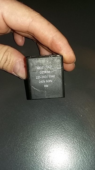

georgeγ Δημοσ. 9 Απριλίου 2018 Δημοσ. 9 Απριλίου 2018 ως προς την συμβατοτητα αυτο που σε ενδιαφερει ειναι να ειναι τα ιδια volt 240,τα ιδια watt 9 και η τρυπα να ειναι ακριβως ιδιας διαμετρου με την παλια επισης και ο ογκος της καινουριας να ειναι περιπου οσο της παλιας γιατι υποθετω ο χωρος μεσα στην καφετιερα θα ειναι περιορισμενος

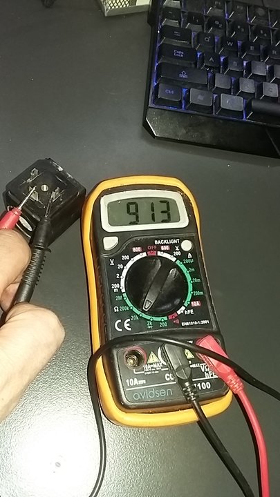

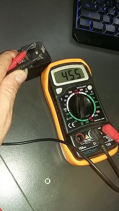

mastoras007 Δημοσ. 10 Απριλίου 2018 Μέλος Δημοσ. 10 Απριλίου 2018 Ιδού Στην 2η φώτο μετράω τη γειωση με το ενα ακροδέκτη..με τον άλλο ακροδέκτη δέν εδειχνε ενδηξη πάντα
UnrealSP Δημοσ. 10 Απριλίου 2018 Δημοσ. 10 Απριλίου 2018 Στη δευτερη φωτογραφία φαίνεται χαμηλή η αντίσταση με τη γη, θα έπρεπε να είναι αρκετά μεγαλύτερη, άρα όντως έχει πρόβλημα. Όταν λες ότι δεν έδειχνε ένδειξη με τον άλλο ακροδεκτη, τι εννοείς? Δε σου έδειχνε τίποτα ή σου έδειχνε ΟL? Ρύθμισε την κλίμακα σου για να σου δείξει τιμή. Το συγκεκριμένο solenoid κάνει γύρω στα 25-30€ πάντως, δεν νομίζω ότι έχει αξία να προσπαθήσεις να το καθαρισεις με electroclean spray και μετά να το ζεστάνεις με heater μήπως και ανεβεί η αντίσταση
NikosKallithea Δημοσ. 10 Απριλίου 2018 Δημοσ. 10 Απριλίου 2018 (επεξεργασμένο) Η μετρήσεις που κανεις δεν εχουν κανενα νόημα, αυτο το εξάρτημα απο οτι τις φωτό φαινεται οτι εκει που λειτουργεί έχει υγρασία, πίεση κλπ, οπότε εκτός συσκευής θα πάρεις μετρήσεις άσχετες με την κατάσταση του εξαρτήματος Επεξ/σία 10 Απριλίου 2018 από NikosKallithea
