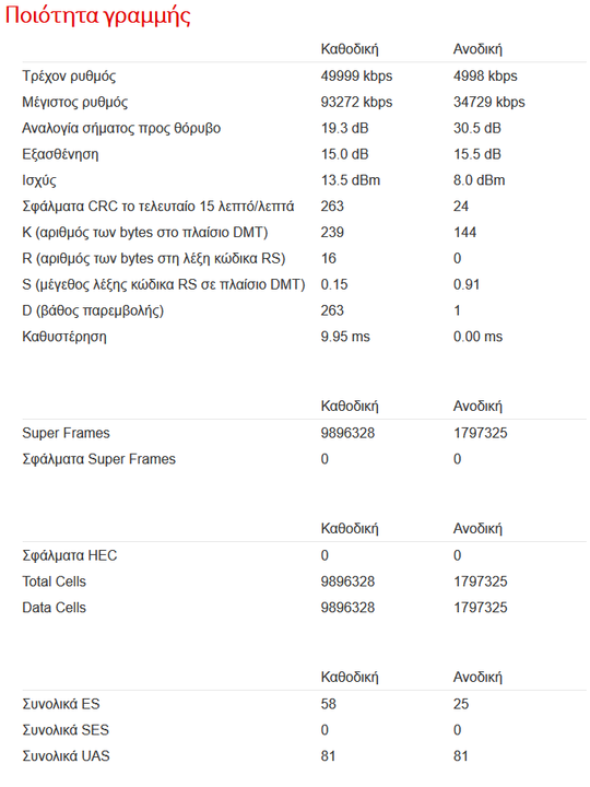

poulinos Δημοσ. 29 Ιανουαρίου 2019 Δημοσ. 29 Ιανουαρίου 2019 On 22/01/2019 at 19:52, OC7 said: Update: έβαλα 50άρι (με 27€) και είδα το φως το αληθινό, 47 Mbit/s. Βάζω και τα στατιστικά για όποιον ξέρει να μου πει κάτι παραπάνω ή να φτιάξω κάτι. Πώς μπορώ να δω σε ποιο KV συνδέομαι/απόσταση? Ξέρω μόνο ότι είναι του OTE. Hide contents με βαση το attenuation βλεπεις αποσταση αλλα δεν σημαινει οτι βοηθαει πολυ.η δευτερη λυση βρισκεις τον κατανεμητη/box που παιρνεις και βλεπεις τα νουμερα.σε νοαιζει το kk.και μετα ψαχνεις να βρεις το Kv κοντα σου με αυτο το Kk. και εδω για να παρεις τα μεγιστα οχι τοσο τωρα που παιζεις ηδη 50/5 αλλα αμα πας σε μεγαλυτερο πακετο. https://www.cyta.com.cy/mp/informational/support/files/wiring-guide-for-broadband_GR.pdf ειναι καλο να εχουμε σωστη καλωδιωση για να εχουμε λιγοτερα errors και μεγαλυτερο attainable για οταν παμε σε μεγαλυτερο πακετο.
kriosgr Δημοσ. 30 Ιανουαρίου 2019 Δημοσ. 30 Ιανουαρίου 2019 19 ώρες πριν, poulinos είπε με βαση το attenuation βλεπεις αποσταση αλλα δεν σημαινει οτι βοηθαει πολυ.η δευτερη λυση βρισκεις τον κατανεμητη/box που παιρνεις και βλεπεις τα νουμερα.σε νοαιζει το kk.και μετα ψαχνεις να βρεις το Kv κοντα σου με αυτο το Kk. και εδω για να παρεις τα μεγιστα οχι τοσο τωρα που παιζεις ηδη 50/5 αλλα αμα πας σε μεγαλυτερο πακετο. https://www.cyta.com.cy/mp/informational/support/files/wiring-guide-for-broadband_GR.pdf ειναι καλο να εχουμε σωστη καλωδιωση για να εχουμε λιγοτερα errors και μεγαλυτερο attainable για οταν παμε σε μεγαλυτερο πακετο. Αφού το πρόβλημα λύθηκε τι μας νοιάζει που είναι το καφάο ; Το modem του δείχνει ότι μπορεί να φτάσει 93 mbps. Δηλαδή 100άρα σύνδεση. 😊
poulinos Δημοσ. 30 Ιανουαρίου 2019 Δημοσ. 30 Ιανουαρίου 2019 1 hour ago, kriosgr said: Αφού το πρόβλημα λύθηκε τι μας νοιάζει που είναι το καφάο ; Το modem του δείχνει ότι μπορεί να φτάσει 93 mbps. Δηλαδή 100άρα σύνδεση. 😊 αφου θελει να μαθει το παιδι . ειναι 93 Mbps με 17a profile.αν παει σε 200αρα θα τον βαλουν σε 35b.
OC7 Δημοσ. 5 Φεβρουαρίου 2019 Μέλος Δημοσ. 5 Φεβρουαρίου 2019 Στις 29/1/2019 στις 1:12 ΜΜ, poulinos είπε με βαση το attenuation βλεπεις αποσταση αλλα δεν σημαινει οτι βοηθαει πολυ.η δευτερη λυση βρισκεις τον κατανεμητη/box που παιρνεις και βλεπεις τα νουμερα.σε νοαιζει το kk.και μετα ψαχνεις να βρεις το Kv κοντα σου με αυτο το Kk. και εδω για να παρεις τα μεγιστα οχι τοσο τωρα που παιζεις ηδη 50/5 αλλα αμα πας σε μεγαλυτερο πακετο. https://www.cyta.com.cy/mp/informational/support/files/wiring-guide-for-broadband_GR.pdf ειναι καλο να εχουμε σωστη καλωδιωση για να εχουμε λιγοτερα errors και μεγαλυτερο attainable για οταν παμε σε μεγαλυτερο πακετο. Εννοείς η photo που είχα ανέβασα όταν πρωτοάνοιξα το θέμα? Γιατί δεν βλέπω κάτι εκεί και ένα κουτί νομίζω υπάρχει σε κολόνα. Τέλος πάντων δε πειράζει, τα errors είναι λιγότερα τώρα (447), ίσως να βγάζει περισσότερα με ασύρματες συσκευές.
poulinos Δημοσ. 21 Φεβρουαρίου 2019 Δημοσ. 21 Φεβρουαρίου 2019 On 05/02/2019 at 22:29, OC7 said: Εννοείς η photo που είχα ανέβασα όταν πρωτοάνοιξα το θέμα? Γιατί δεν βλέπω κάτι εκεί και ένα κουτί νομίζω υπάρχει σε κολόνα. Τέλος πάντων δε πειράζει, τα errors είναι λιγότερα τώρα (447), ίσως να βγάζει περισσότερα με ασύρματες συσκευές. μαλλον παιρνεις απο box και αυτο στην φωτογραφια ειναι το καλωδιο που φτανει μεχρι το χωρο σου.εσυ θα το ακολουθησεις αναποδα το καλωδιο μεχρι να βρεις το αρχικο box.πριν φτασεις στο αρχικο box μπορει να υπαρχει και καποιο ενδιαμεσο. εκει θα δεις το κκ και μετα βρισκεις το καφαο.ισως ειναι το κουτι που λες στην κολωνα.αν εχεις 447 errors γενικα ειναι λιγα.παντα θα εχεις λιγα errors. για τα box κτλ κοιτα αυτο https://www.insomnia.gr/forums/topic/424884-πώς-δουλεύει-το-adslvdsl-από-το-σπίτι-μας-μέχρι-το-dslam-αναλυτικός-οδηγός-με-φωτογραφίες/?page=1 που εχει και εικονες για να δεις τι εστι box κτλ. 1
OC7 Δημοσ. 23 Φεβρουαρίου 2019 Μέλος Δημοσ. 23 Φεβρουαρίου 2019 Στις 21/2/2019 στις 3:30 ΜΜ, poulinos είπε μαλλον παιρνεις απο box και αυτο στην φωτογραφια ειναι το καλωδιο που φτανει μεχρι το χωρο σου.εσυ θα το ακολουθησεις αναποδα το καλωδιο μεχρι να βρεις το αρχικο box.πριν φτασεις στο αρχικο box μπορει να υπαρχει και καποιο ενδιαμεσο. εκει θα δεις το κκ και μετα βρισκεις το καφαο.ισως ειναι το κουτι που λες στην κολωνα.αν εχεις 447 errors γενικα ειναι λιγα.παντα θα εχεις λιγα errors. για τα box κτλ κοιτα αυτο https://www.insomnia.gr/forums/topic/424884-πώς-δουλεύει-το-adslvdsl-από-το-σπίτι-μας-μέχρι-το-dslam-αναλυτικός-οδηγός-με-φωτογραφίες/?page=1 που εχει και εικονες για να δεις τι εστι box κτλ. Πράγματι από box παίρνω (ο πρώτος τύπος απ΄το link που παρέθεσες) και ο 3ψήφιος που αναγράφει συμπίπτει με μια vdsl καμπίνα του ΟΤΕ σε απόσταση ~280μ. Οπότε λύθηκε το μυστήριο 😅
