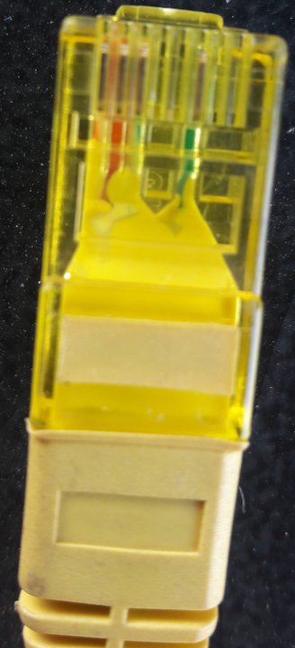

pavloa Δημοσ. 24 Απριλίου 2018 Δημοσ. 24 Απριλίου 2018 (επεξεργασμένο) Καλημέρα. Θα φανεί χαζή η ερώτηση αλλά θέλω να μάθω αν εχει κάποια διαφορά. Όταν μου πέρασαν το καταγραφικό στο καταστημα μου, συνδέσαμε το καταγραφικό στο ρουτερ και βάλανε ενα utp με τέσσερα καλωδια. Τι διαφορά εχει το utp με 4 κάλωδια με αυτο με τα 8 καλωδια? Παίζει ρόλο στην ταχύτητα? Επεξ/σία 24 Απριλίου 2018 από pavloa
jkoukos Δημοσ. 24 Απριλίου 2018 Δημοσ. 24 Απριλίου 2018 (επεξεργασμένο) Το Gigabit Ethernet κάνει χρήση και των 4 ζευγών. Το Fast Ethernet (100Mbps) κάνει χρήση μόνο 2 ζευγών (1-2 και 3-6). Επεξ/σία 24 Απριλίου 2018 από jkoukos
klimac Δημοσ. 24 Απριλίου 2018 Δημοσ. 24 Απριλίου 2018 Λογικά, το καταγραφικό λειτουργεί σε fast ethernet. Οπότε, δεν χρειάζεται τα μπλε και τα καφέ. Είσαι μια χαρά.
pavloa Δημοσ. 26 Απριλίου 2018 Μέλος Δημοσ. 26 Απριλίου 2018 Οκ. Ευχαριστώ ...Επειδή το καλώδιο κόπηκε το άλλαξα με αυτό με τα 8 καλώδια.
poulinos Δημοσ. 27 Απριλίου 2018 Δημοσ. 27 Απριλίου 2018 On 24/04/2018 at 11:27, klimac said: Λογικά, το καταγραφικό λειτουργεί σε fast ethernet. Οπότε, δεν χρειάζεται τα μπλε και τα καφέ. Είσαι μια χαρά. και gigabit να ηταν θα στο ριχνε αυτοματα σε 100αρι ethernet
