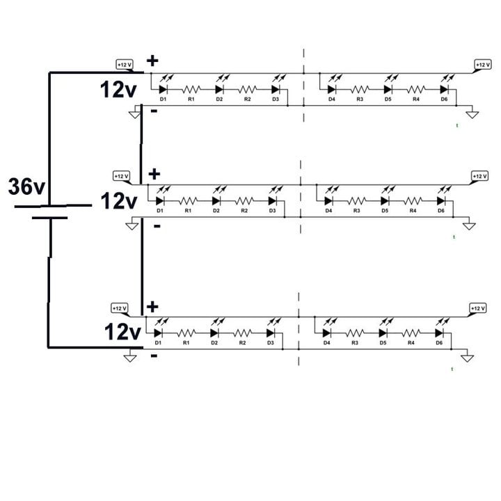

Ας πουμε οτι το εξηγησα εγω λαθος. Δες το σχηματακι. Στην συνδεσμολογια σειρα το καθε κουτακι ειναι το + και το - της καθε λεντοταινιας. Και φυσικα οι ημιαγωγοι LED εχουν πολικοτητα και φυσικα θα αναψουν ολοι μαζι. Γιατι η καθε ταινια βλεπει θετικο και αρνητικο εκει που πρεπει.
Λιγο θεωρητικη η συζητηση καθως δεν νομιζω να υπαρχουν ετοιμα τροφοδοτικα 36V επειδη οπως ειπα πιο πανω δεν βολευει πουθενα κατι τετοιο. Αλλα απο αποψη ηλεκτροτεχνιας και θα αναψει και δεν θα καει τιποτα και δεν θα σκοτωθει κανεις. Σιγουρα.

@fubar.gr εαν δεις την καθε λεντοταινια σαν καταναλωση (ασε στην ακρη πως ειναι μεσα συνδεσμολογημενα, οντως ανα 3αδες πανε) μπορεις 3 λεντοταινιες να τις συνδεσεις σε σειρα σε 36V τροφοδοτικο. Εχω χρειαστει να το κανω αυτο με 24V τροφοδοτικο, προφανος με δυο λεντοταινιες.
Το παρακατω λεω, δουλευει μια χαρα.

Δεν εχω λογο να διαφωνησω για τη συνδεση σε σειρα με τον τροπο αυτο, θα λειτουργησει,  αλλα γιατι να κανει καποιος τη συνδεσμολογια αυτη ενω μπορει να το κανει με 12V? Ενας λογος που μπορω να σκεφτω ειναι τα "λιγοτερα" καλωδια που θα πρεπει να περασεις αλλα απο οτι καταλαβαινω θελει να βαλει διαφορετικα χρωματα ο topic starter.
