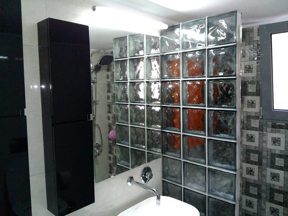

stelios18120 Δημοσ. 2 Ιουνίου 2018 Δημοσ. 2 Ιουνίου 2018 (επεξεργασμένο) Όλα παίζουν ρόλο σε τι πάχος θα είναι,τι ποιότητα,και πως θα το τοποθετήσεις Από εκεί κ πέρα είναι είναι ωραίο υλικό,σχετικά φθηνό και μπορεί να κάνει ένα χώρο να έχει στυλ (Σε μια ανακαίνιση που κάναμε βάλαμε στο μπανιο και έδειξε πολύ όμορφα,δείτε την φωτογραφία μου) Επεξ/σία 2 Ιουνίου 2018 από stelios18120 1
stelios18120 Δημοσ. 2 Ιουνίου 2018 Δημοσ. 2 Ιουνίου 2018 (επεξεργασμένο) 1 ώρα πριν, kirileman είπε Βλέπω το πλακάκι και αναρωτιέμαι: Γιατί; Και εγώ το ίδιο... Αλλά ο πελάτης έχει πάντα δικιο.... Δεν μπορώ να πω εγώ κατι,αν εκείνου που ανήκει το σπίτι του αρέσει.... Γούστα είναι αυτά....και με την φωτογραφία δεν έχεις δει τίποτα.... Αλλά τρελά να δεις που κανουν.. χαχχαχα 😛 Επεξ/σία 2 Ιουνίου 2018 από stelios18120
