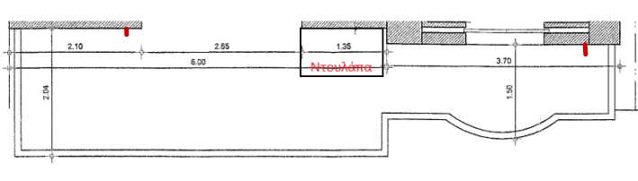

Είναι ένα μπαλκόνι κοντά στα 9 μέτρα που θέλω να καλύψω το οποίο πατιέται και από τις 2 πλευρές.
Από την μια πλευρά του μπαλκονιού, το ύψος της ταράτσας του διπλανού σπιτιού με το μπαλκόνι είναι max 1,5 μέτρο. Δηλαδή αν κάποιος είναι στην ταράτσα του διπλανού σπιτιού πιστεύω θα τον πιάνει το radar.

Θα χρειαστώ 2 λογικά διότι έχει εσοχή και θα μπει και μια ντουλάπα όπου θα κόβει την ορατότητα στην άλλη μπαλκονόπορτα.
Ωραιος. Σε ευχαριστω για την κατοψη :)
Αν θελεις και σε κατι ποιο οικονομικό βαζεις 2 OUTGATE ειτε στα σημεια που σου εχω μαρκάρει, ειτε πανω απο τις μπαλκονοπορτες. Σε καθετη εγ/ση στα 2 μετρα καλυπτει μεχρι 8 μετρα (χονδρικα). Δεν μας ενδιαφερει τοσο να εχεις κάλυψη στο μπαλκονι, αλλα να ειναι κοντα στις μπαλκονόπορτες για να μην εχεις ψευδεις συναγερμούς απο το μπαλκονι.
H αλλιώς 2 BX-80n αλλά η μια πλευρα της δέσμης σου παει χαμενη στην ουσια. Και εμενα πχ στο δικο μου μπαλκονι την μια πλευρα δεν την χρειάζομαι οποτε την εχω κλείσει και την δεσμη την εχω φέρει κοντα στην μπαλκονόπορτα μου γιατι δεν με ενδιαφέρει στην ουσια να εχω κάλυψη στην βεράντα.
Πρεπει να υπολογίσεις οτι βαλεις να μην το χτυπάει ο ηλιος γιατι θα του μειώσει και την εμβέλεια αλλα μπορει να φερει και ψευδή συναγερμούς λογω ανακλάσεων κτλπ.

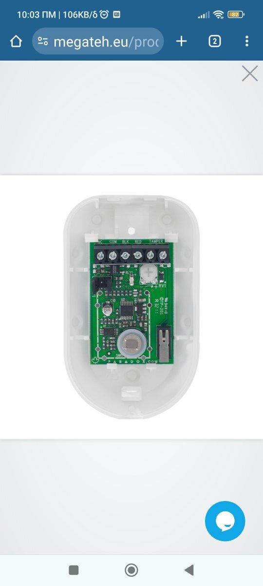

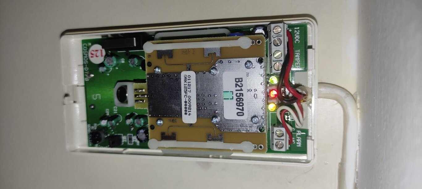

Θέλω την βοήθεια σας σε μια σύνδεση. Γενικά θεωρώ ότι εάν κάτι δεν ξέρεις πληρώνεις αυτόν που ξέρει, αλλά έχω ένα ρανταρ που θέλω να αλλάξω (θέλω να είναι κατάλληλο για γατιά που έχουμε) και μου ζητάνε 100€ από την εταιρεία που μας έχει βάλει το συναγερμό. Πως πρέπει να το συνδέσω;

BLK RED το ρευμα σου, οπως ειναι τωρα
NC COM τις επαφες σου, επισης οπως ειναι τώρα..
το ταμπερ αν θες το βαζεις, αν δε θες μη μπλεκεσαι γιατι γινεται πιο πολυπλοκο

2 ώρες πριν, AgAl είπε
Ραντάρ κινησης+θερμοκρασίας
Ελπίζω να μην βάλεις αυτο που εχεις στην επάνω φωτο γιατι παλι πρόβλημα θα εχεις..
