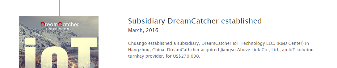

Προς το παρόν δουλεύει μια χαρά πάντως το DreamCatcher. Είναι εταιρεία της Chuango που την έφτιαξε το 2016.
Ενδεχομένως να το γυρνάει στην Tuya ώστε να μην πληρώνει development, σε εφαρμογές που ήδη υπάρχουν. Αν επέλεγα τώρα, θα επέλεγα με Tuya χωρίς να σημαίνει πως είναι 100% σίγουρο ότι θα είναι καλύτερα.
