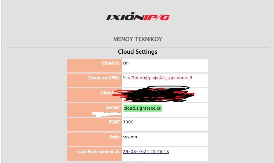

Ναι ακριβώς. Δεν μπορώ μέσω της εφαρμογής. Μήπως η κάρτα sim που μου έβαλε ο τεχνικός επικοινωνεί μόνο με το κέντρο ;
Σήμα η κάρτα έχει κανονικά? Ανάβουν τα λαμπάκια πάνω στο ixion?
Γνωρίζεις την ip και την πόρτα του ixion ώστε να έχεις πρόσβαση στις ρυθμίσεις του ixion μέσω του υπολογιστή ? Δηλαδή του τύπου http://192.168.2.326:453, εσένα θα έχει άλλη πόρτα. Αν έχει πρόσβαση τότε μπες και τσέκαρε αν είναι ενεργοποιημένο το cloud on gprs.

Στις 28/8/2024 στις 9:44 ΜΜ, makevius είπε
Λοιπόν από το πληκτρολόγιο του συναγερμού θα μπεις στο μενού έλεγχος συστήματος - πληροφορίες δικτύου και σου βγάζει την ip που έχει το ixion. Αντιγράφεις την ip και στο τέλος βάζεις :5053 πατάς έντερ και λογικά θα συνδεθείς στο ixion. Θα σου ζητήσει username kai password αυτά λογικά πρέπει να τα έχεις, αλλιώς θα τα ζητήσεις από τον τεχνικό. Επίσης μπορείς να τσεκάρεις και το άλλο απο το πληκτρολόγιο, πας έλεγχος συστήματος πληροφορίες cloud αυτό πρέπει ενεργοποιημένο.

21 ώρες πριν, pavloa είπε
Σε ευχαριστώ πολύ .θα το δοκιμάσω με την πρώτη ευκαιρία και θα ενημερώσω , κωδικούς βέβαια δεν έχω. Σιγά μη τους δίνανε

2 ώρες πριν, makevius είπε
Κανονικά πρέπει να στους δώσει. Ρίξε μια ματιά στο πληκτρολόγιο στο μενού που σου είπα, δες και την ip.
