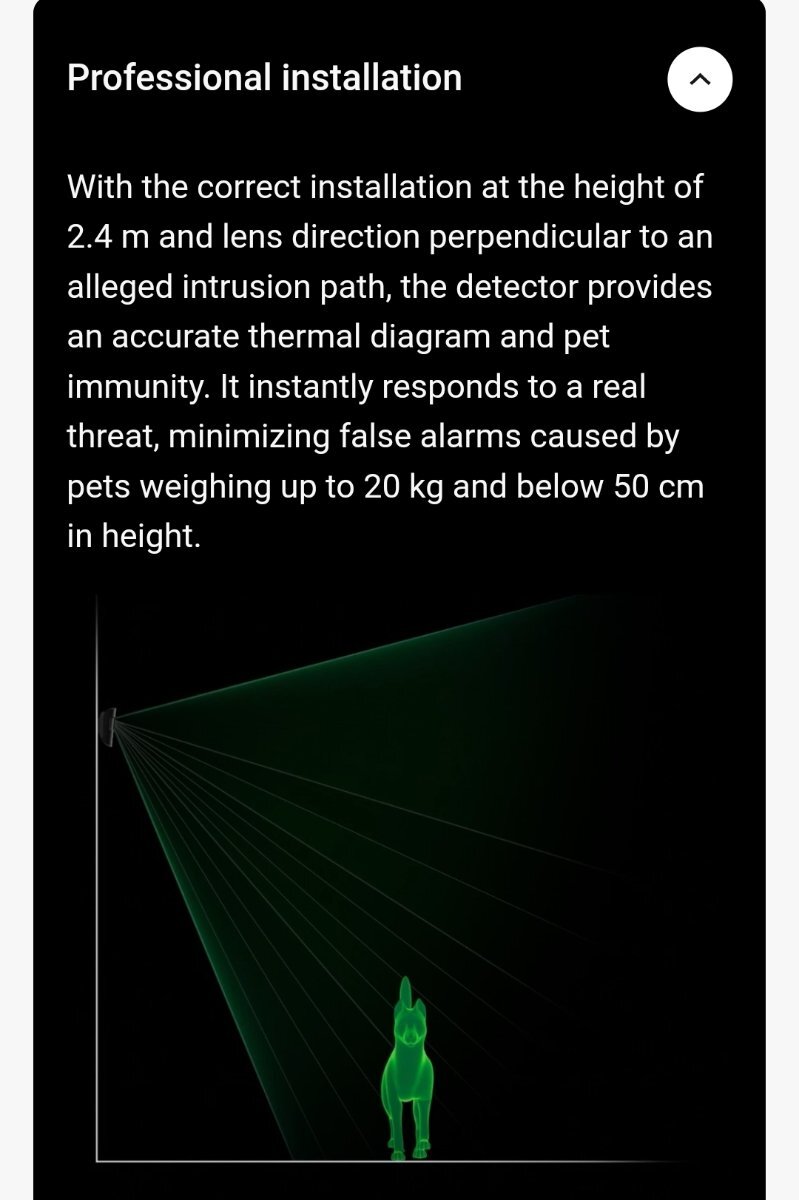

σκέφτομαι να αγοράσω συναγερμό για το σπίτι. στο σκρουτζ βρίσκω κυρίως τους ajax που βλέπω έχουν καλά σχόλια αλλά είναι κάπως ακριβοί. βέβαια λογικά ισχύει το "ότι πληρώνεις παίρνεις".
έχω μια απορία όσον αφορά τους αισθητήρες τους για όποιον ξέρει.
επειδή έχω 2 γατες στο σπίτι οι οποίες ανεβαίνουν σε διάφορα μέρη μέσα στο σπίτι (ψυγειο, τραπέζια κλπ) τα οποία είναι άνω των 50εκ προφανώς, πως γίνεται η αναγνώριση των pet από τους αισθητήρες για να μην υπάρχουν false alarms?
επίσης κάμερες ip της eufy ή xiaomi συνδέονται σε τέτοιου είδους συναγερμούς?
ps: αν έχετε να μου προτείνετε κάτι άλλο σε συναγερμό (έχω δει λίγο και hikvision) θα ήταν ευπρόσδεκτο.

Αν σκαρφαλώνουν ψηλά, θα σου χτυπήσει ο συναγερμός… όλοι χτυπάνε!
Καμερεσ Τρίτου κατασκευαστή συνδέονται μέσω onvif ή rtsp,
hikvision & Ajax αυτή την στιγμή είναι από τους κορυφαίους τόσο σε ασύρματο όσο και σε ενσύρματο. Υποστηρίζουν και οπτική επιβεβαίωση μέσω των καμερών τους.

είχα σκεφτεί ανιχνευτες με οπτική επιβεβαίωση αλλά τι να το κάνω αν δεν κάνουν σωστή αναγνώριση και χτυπάνε κάθε λίγο και λιγάκι με τις γάτες μέσα και σηκώνουν την γειτονιά στο πόδι?

μια χαρά κάνουν την δουλειά τους στα όρια του κάθε κατασκευαστή... πχ μέχρι 50εκ. ύψος και μέχρι 20κιλά βάρος... το αν κόβουν βόλτα οι γάτες πάνω στα έπιπλα κτλ δεν φταίει κανείς,
επίσης υπάρχει η δυνατότητα να απενεργοποιήσεις την όπλιση των ανιχνευτών όταν είναι οι γάτες μέσα και να παίξεις μόνο με τον περιμετρικό.😁

οι γάτες είναι πάντα μέσα άρα δεν γίνεται αυτό που λες 🤣
