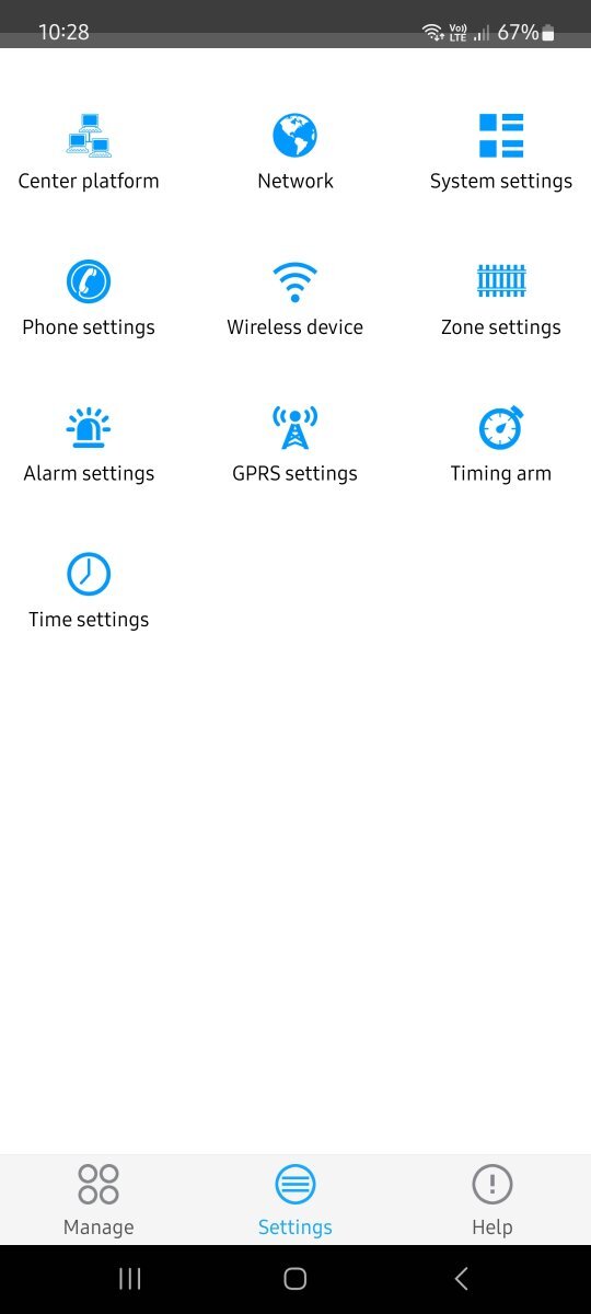

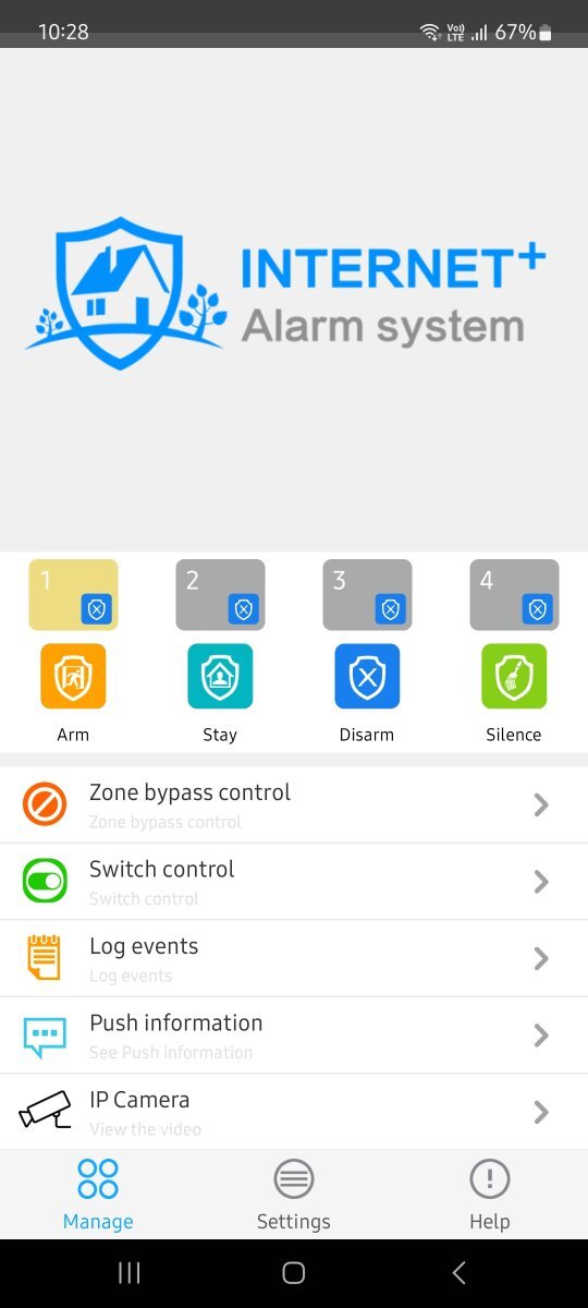

george1994 Δημοσ. 4 Φεβρουαρίου Δημοσ. 4 Φεβρουαρίου Εγώ μαζί με έναν φίλο ηλεκτρολόγο έβαλα στο σπίτι μου το ενσύρματο Artec AR88 (αρκετά χρονια πριν), το σαιτ τους είναι το παρακάτω αλλά δεν θα βρείτε αναγραφόμενες τιμές. Έχει εφαρμογή τόσο σε Android και σε iOS, όπως και από υπολογιστή. https://www.artion-sec.gr/shop/?orderby=date&per_page=64 Έχουν βγει και κάποια firmware update αλλά δεν τα έχουμε περάσει γιατί χρειάζεται επαναπρογραμματισμό. Ανεβάζω και 2 screenshots να το δείτε.
