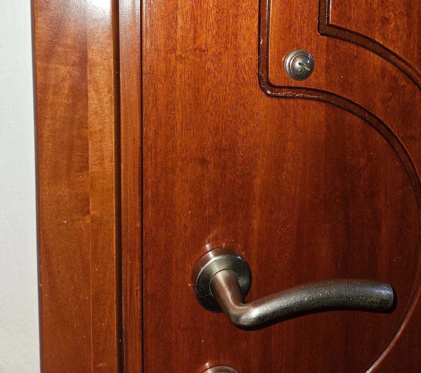

chocorellos Δημοσ. 12 Φεβρουαρίου Δημοσ. 12 Φεβρουαρίου η πόρτα εισόδου μου έχει αυτήν την εσοχη και αναρωτιόμουν πως θα μπορούσα να τοποθετήσω την μαγνητική επαφή της hikvision για να είναι λειτουργική και να μην έχει πρόβλημα

ss42ss Δημοσ. 19 Φεβρουαρίου Δημοσ. 19 Φεβρουαρίου 1 ώρα πριν, gousias είπε Δυσκολεύομαι να καταλάβω από το site τους τι θα μπορούσε να είναι κατάλληλο για την περίπτωση που ανέφερα παραπάνω. Προγραμματισμό του πίνακα με το trikdis δεν μπορείς να κάνεις όπως μπορείς με το ip180 πλέον. Γενικά είναι σχεδόν plug n play και δεν χρειάζεται dyndns Στις 13/2/2025 στις 6:45 ΜΜ, FoZzZ είπε αναμεσα σε ασυρματο Risco και Ajax τι θα διαλεγατε? AJAX ή Hikvision Στις 12/2/2025 στις 7:46 ΜΜ, chocorellos είπε η πόρτα εισόδου μου έχει αυτήν την εσοχη και αναρωτιόμουν πως θα μπορούσα να τοποθετήσω την μαγνητική επαφή της hikvision για να είναι λειτουργική και να μην έχει πρόβλημα Θα μπορούσες να βάλεις ένα μικρό κομμάτι ξύλο σαν βάση για να έρθει πρόσωπο με την πόρτα. Στην φωτογραφία δεν φαίνεται καλά η εσοχή που έχει η πόρτα. 1

chocorellos Δημοσ. 20 Φεβρουαρίου Δημοσ. 20 Φεβρουαρίου Στις 19/2/2025 στις 12:08 ΜΜ, ss42ss είπε Θα μπορούσες να βάλεις ένα μικρό κομμάτι ξύλο σαν βάση για να έρθει πρόσωπο με την πόρτα. Στην φωτογραφία δεν φαίνεται καλά η εσοχή που έχει η πόρτα. Η λύση βρέθηκε, ευχαριστώ. πήρα εξωτερική σειρήνα hikvision. τι καλωδιο χρειάζεται για τροφοδοσία με το ρεύμα κατευθείαν και επίσης τι πατέντα θα μπορούσα να κάνω για να αναβοσβήνουν τα led της συνεχώς για να φαίνεται ότι είναι σε λειτουργία?
