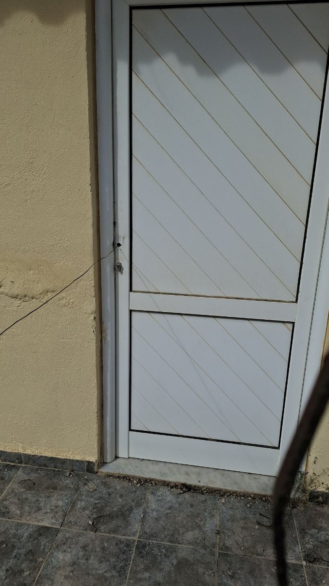

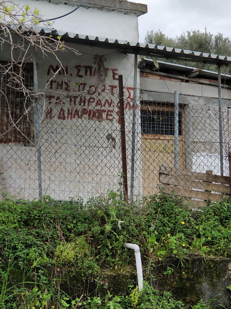

Πάντως να αφήσουμε την πόρτα  σαν την φώτο ή να γράψουμε π@π@ριες στους τοίχους σαν την άλλη δεν παίζει.
Σπίτι είναι ..

Ρημαγμένα σπίτια. Πραγματικά άσχημο θέαμα να βλέπεις έτσι την περιουσία σου.
Βάλε ηλικιακά φώτα με αισθητήρα κίνησης.
