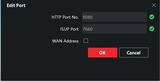

pavloa Δημοσ. 23 Μαρτίου Δημοσ. 23 Μαρτίου (επεξεργασμένο) 19 ώρες πριν, vasilllis είπε Αν κανεις αναζητηση ivms4200 enable notications εχει αρκετες πληροφορίες για τις ρυθμισεις του.Εχεις κανει αναβαθμιση firmware καταγραφικου? Firmware_Europe_V4.75.011_240620 και η νεα vms einai V3.12.2.3 Βρήκα μια έκδοση 3.8.0.4 εκεί έρχονται οι ειδοποιήσεις. όπως θα δείτε στην εικόνα έχει μια isup port που στην τελευταία έκδοση δεν υπάρχει, δεν ξέρω τι είναι και αν παίζει ρόλο. Επεξ/σία 23 Μαρτίου από pavloa
