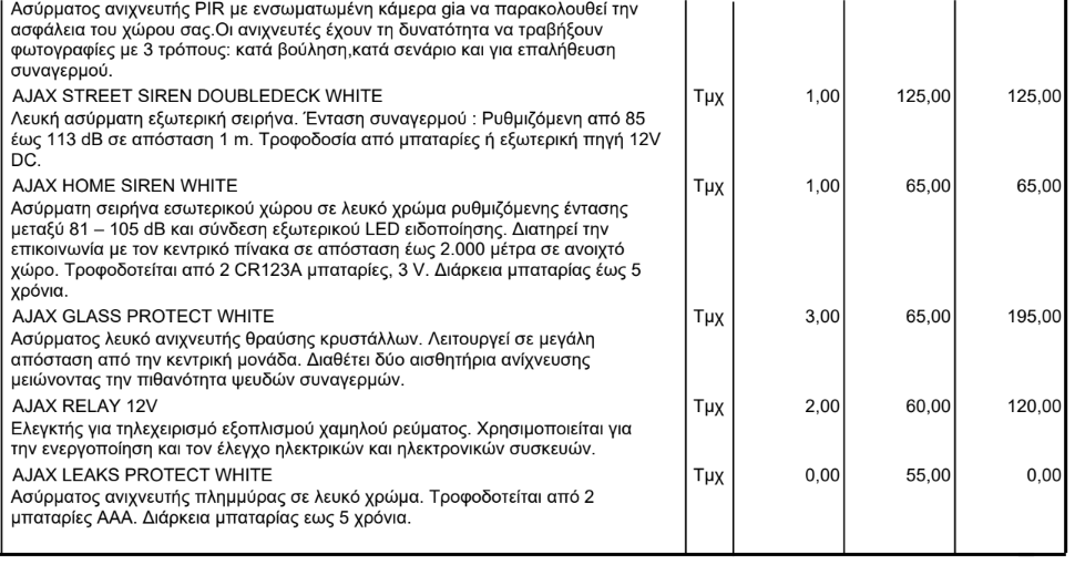

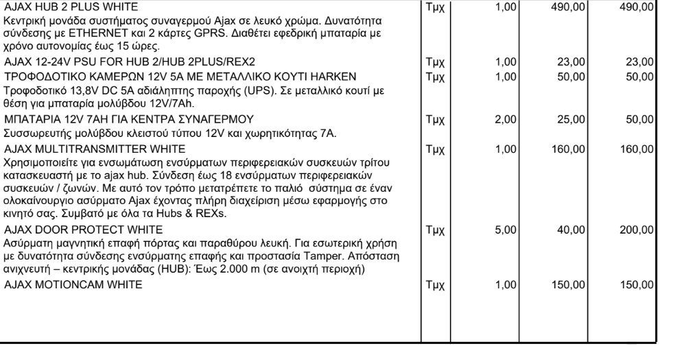

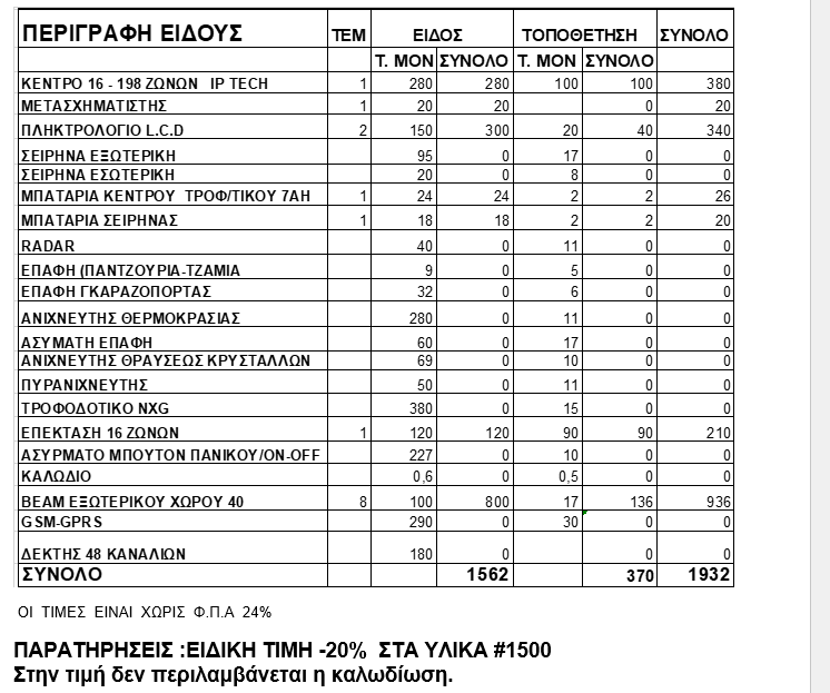

SuPeRsAyIaN Δημοσ. 23 Απριλίου Δημοσ. 23 Απριλίου On 26/09/2024 at 16:01, SuPeRsAyIaN said: Καλησπέρα και απο εμένα. Σε σπίτι 20 ετών με εγκατεστημένο συναγερμό Paradox είπαμε μήπως κάνουμε μια αναβάθμιση μιας και αυτός είναι σχετικά παλιός και δεν τον διαχειρίζεσαι μέσω APP, δεν δέχεται SIM(ή μάλλον ο εν λόγω άνθρωπος που ήρθε να τον δει μας είπε οτι δεν αξίζει τον κόπο) κτλ. Ήρθε λοιπόν ενας φίλος του πεθερού μου(που πάντα τα φοβάμαι αυτά με τους γνωστούς) και μας είπε οκ να κρατήσουμε τις παγίδες, την σειρήνα,τα ραντάρ και να αναβαθμίσουμε το υπόλοιπο σύστημα (αυτός έχει μόνο Caddx) και εξωτερικά να βάλουμε ενα ακόμα radar να προστατεύσουμε την σειρήνα(που απ οτι βλέπω δεν την έβαλε στην προσφορά) και κάτι beams στα ανοίγματα(πόρτες - παράθυρα) . Χωρίς να έχω κάποια εικόνα απο συναγερμούς μου φάνηκε λογική σαν σκέψη. Εν πάση περιπτώσει σήμερα μας έκανε την προσφορά του η οποία κατά την γνώμη μου είναι αρκετά υψηλή, δεν εχω εικόνα απ το συγκεκριμένο προιόν αλλά απ οσα ακούω απο εδω και απο εκεί, γι αυτό την επισυνάπτω για να μου πείτε και εσείς γνώμη. Την μπαταρία μόνο να βάλω που φαντάζομαι θα χρησιμοποιει την κλασσική 12V/7Ah που έχει 15€ στο ίντερνετ αυτός την έχει βάλει 24€+ ΦΠΑ δηλαδή εντάξει γελάει ο κόσμος απο ενα σημείο και μετά. Είπαμε μπορεί να είναι γνωστός, θεωρητικά να κάνει καλή δουλειά αλλά οχι και να μας πιάσει τον κώλο ! Πως τις βλέπετε εσείς τις τιμές; 136€ η σύνδεση η ετήσια στο ΚΛΣ επίσης ξέχασα να αναφέρω. Καλησπέρα και πάλι παιδιά, πέρασαν κάποιοι μήνες χωρίς να αλλάξουμε κάτι και τώρα που ανοίγει ο καιρός πάμε να το ξαναδούμε. Πριν το Πάσχα ήρθε άλλη εταιρία εδω της περιοχής να δει το σπίτι και να πει την γνώμη της. Αυτοί είχαν εντελώς διαφορετική προσέγγιση μας είπαν οτι ο Ajax είναι πλέον στα σπίτια μονόδρομος με αυτά τα smart καλούδια που προσφέρει ενω δεν υστερεί καθόλου σε αξιοπιστία. Μας είπε οχι beams και αν θέλουμε να ενισχύσουμε κάπως κάποια ανοίγματα να βάλουμε έξτρα ασύρματες επαφές και στο τζάμι πέρα απ το παντζούρι, glass protect και ενα ακόμα radar εσωτερικά που είναι η κύρια είσοδος. Μην τα πολυλογώ 2.5k "κουστουμάκι" με το ΦΠΑ που μας είπε αδιαπραγμάτευτα οτι θα κοπεί. Εγω ρωτώντας πέρα απ τα smart καλούδια ,που μας ενδιαφέρουν μεν οχι να δώσουμε τόσα λεφτά δε , τι παραπάνω μου δίνει αυτός σε σχέση με τον ηδη υφιστάμενο γιατί αυτός και αξιόπιστη μάρκα είναι και δουλεύει κανονικά (πέρα απ το οτι δεν έχει SIM για εξτρα επικοινωνία δηλαδή έχει ενα κενό ασφαλείας που όμως λύνεται μας είπε) και άρχισε να τα μασάει και να λέει οτι το σημαντικότερο δεν είναι ο συναγερμός αλλά η εγκατάσταση. Επειδή εγω ρωτούσα αρκετά πράγματα για να μάθω έγινε και επιθετικός μάλιστα λέγοντας μου οτι με έφερες για να πάρεις τις γνώσεις μου για να το φτιάξει άλλος.... Δεν το αμφισβητώ οτι η εγκατάσταση μπορεί να παίζει μεγαλύτερο ρόλο αλλά αν τελικά επι του πρακτέου πέρα απο smart αηδίες ενας νεος συναγερμός δεν μου παρέχει κάποια επιπλέον ασφάλεια αξίζει τον κόπο να δώσουμε 2.500€ απλά για να ενισχύσουμε με έξτρα ασύρματες επαφές(σιγά τα ωα) ενα-δυο ανοίγματα ; Τόσα λεφτά και να μας ανοίξουν δεν θα βρουν στο σπίτι δηλαδή θα τα δώσουμε για συναγερμό; 🤣 Το θέμα είναι κυρίως ψυχολογικό γι αυτό μπήκαμε στην διαδικασία αλλαγής αλλά δεν μπορώ να διαπιστώσω αν όντως με νεο σύστημα έχει αλλάξει κάτι χειροπιαστό ή ο πυρήνας τους είναι τελικά ο ίδιος. Βλέποντας και διάφορα βιντεάκια που οι θρασύτατοι ενω χτυπάει ο συναγερμός κοπανάνε πόρτες για 3-4' να μπουν , βουτάνε οτι βρουν άλλα 4-5' ενω ο συναγερμός χτυπάει κανονικά και γίνονται λούης(ηθικό δίδαγμα δεν τους πολυενδιαφέρει ο συναγερμός και ας χτυπάει) αρχίζω να αναθεωρώ για το αν αξίζει η μετάβαση. Εσείς τι γνώμη έχετε; BTW επειδή ρωτήσατε την προηγούμενη φορά είναι ο Spectra 1738 εγκατεστημένος.

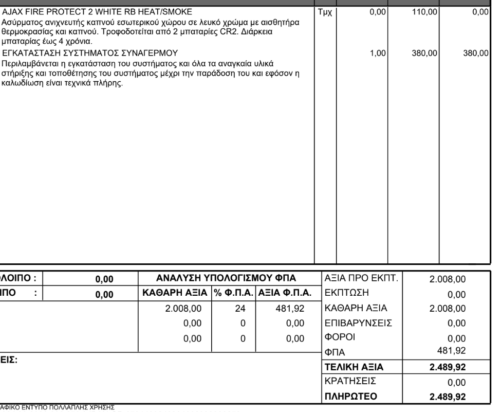

slaughter Δημοσ. 23 Απριλίου Δημοσ. 23 Απριλίου 5 minutes ago, SuPeRsAyIaN said: Καλησπέρα και πάλι παιδιά, πέρασαν κάποιοι μήνες χωρίς να αλλάξουμε κάτι και τώρα που ανοίγει ο καιρός πάμε να το ξαναδούμε. Πριν το Πάσχα ήρθε άλλη εταιρία εδω της περιοχής να δει το σπίτι και να πει την γνώμη της. Αυτοί είχαν εντελώς διαφορετική προσέγγιση μας είπαν οτι ο Ajax είναι πλέον στα σπίτια μονόδρομος με αυτά τα smart καλούδια που προσφέρει ενω δεν υστερεί καθόλου σε αξιοπιστία. Μας είπε οχι beams και αν θέλουμε να ενισχύσουμε κάπως κάποια ανοίγματα να βάλουμε έξτρα ασύρματες επαφές και στο τζάμι πέρα απ το παντζούρι, glass protect και ενα ακόμα radar εσωτερικά που είναι η κύρια είσοδος. Μην τα πολυλογώ 2.5k "κουστουμάκι" με το ΦΠΑ που μας είπε αδιαπραγμάτευτα οτι θα κοπεί. Εγω ρωτώντας πέρα απ τα smart καλούδια ,που μας ενδιαφέρουν μεν οχι να δώσουμε τόσα λεφτά δε , τι παραπάνω μου δίνει αυτός σε σχέση με τον ηδη υφιστάμενο γιατί αυτός και αξιόπιστη μάρκα είναι και δουλεύει κανονικά (πέρα απ το οτι δεν έχει SIM για εξτρα επικοινωνία δηλαδή έχει ενα κενό ασφαλείας που όμως λύνεται μας είπε) και άρχισε να τα μασάει και να λέει οτι το σημαντικότερο δεν είναι ο συναγερμός αλλά η εγκατάσταση. Επειδή εγω ρωτούσα αρκετά πράγματα για να μάθω έγινε και επιθετικός μάλιστα λέγοντας μου οτι με έφερες για να πάρεις τις γνώσεις μου για να το φτιάξει άλλος.... Δεν το αμφισβητώ οτι η εγκατάσταση μπορεί να παίζει μεγαλύτερο ρόλο αλλά αν τελικά επι του πρακτέου πέρα απο smart αηδίες ενας νεος συναγερμός δεν μου παρέχει κάποια επιπλέον ασφάλεια αξίζει τον κόπο να δώσουμε 2.500€ απλά για να ενισχύσουμε με έξτρα ασύρματες επαφές(σιγά τα ωα) ενα-δυο ανοίγματα ; Τόσα λεφτά και να μας ανοίξουν δεν θα βρουν στο σπίτι δηλαδή θα τα δώσουμε για συναγερμό; 🤣 Το θέμα είναι κυρίως ψυχολογικό γι αυτό μπήκαμε στην διαδικασία αλλαγής αλλά δεν μπορώ να διαπιστώσω αν όντως με νεο σύστημα έχει αλλάξει κάτι χειροπιαστό ή ο πυρήνας τους είναι τελικά ο ίδιος. Βλέποντας και διάφορα βιντεάκια που οι θρασύτατοι ενω χτυπάει ο συναγερμός κοπανάνε πόρτες για 3-4' να μπουν , βουτάνε οτι βρουν άλλα 4-5' ενω ο συναγερμός χτυπάει κανονικά και γίνονται λούης(ηθικό δίδαγμα δεν τους πολυενδιαφέρει ο συναγερμός και ας χτυπάει) αρχίζω να αναθεωρώ για το αν αξίζει η μετάβαση. Εσείς τι γνώμη έχετε; BTW επειδή ρωτήσατε την προηγούμενη φορά είναι ο Spectra 1738 εγκατεστημένος. Καλησπέρα Γνώμη μου ότι ο ajax/Hikvision κλπ αξίζουν αν το σπίτι δεν έχει προεγκατάσταση και θες να κάνεις μόνος σου την εγκατάσταση για να μειώσεις το κόστος. Αν έχεις λίστα με τις παγίδες/hub που σου πρότεινε να βάλεις αυτός δες το κόστος αγοράς τους σαν ιδιώτης για να δεις τι σου χρεώνει για την εγκατάσταση. Γενικά να ξέρεις ότι οι ασύρματες παγίδες έχουν και μπαταρία που θα πρέπει να αλλάζεις κάθε κάποια χρόνια και είναι πιο μεγάλοι σε σχέση με τους κλασσικούς (π.χ. οι μαγνητικοί) . Τέλος πρέπει να έχεις στο νου σου ότι οκ τώρα το μοντέλο που θα βάλεις είναι οκ και δουλεύει αλλά δεν ξέρεις σε 5-10 χρόνια αν θα υπάρχει πια η εταιρία (ajax/Hikvision). Ειδικά ο Ajax δεν έχει καν local configuration access (ο hikvision έχει web interface που κάνεις ρυθμίσεις) και αν δεν δουλεύει το app πάλι δεν θα έχεις remote access και ειδοποιήσεις. Με τον κλασσικό δεν έχεις αυτές τις ευκολίες αλλά πάντα θα δουλεύει και θα έχεις ενημέρωση από κέντρο ελέγχου. Στην θέση σου δεν θα έβαζα ασύρματο αλλά θα κοίταζα να αναβαθμίσω αυτό που έχω. Το πρόβλημα για εμένα είναι ότι οι εγκαταστάτες σε γδύνουν και υπερτιμολογούν τα πάντα (όπως γενικά και όλοι οι μάστορες)
SuPeRsAyIaN Δημοσ. 23 Απριλίου Δημοσ. 23 Απριλίου 8 minutes ago, slaughter said: Καλησπέρα Γνώμη μου ότι ο ajax/Hikvision κλπ αξίζουν αν το σπίτι δεν έχει προεγκατάσταση και θες να κάνεις μόνος σου την εγκατάσταση για να μειώσεις το κόστος. Αν έχεις λίστα με τις παγίδες/hub που σου πρότεινε να βάλεις αυτός δες το κόστος αγοράς τους σαν ιδιώτης για να δεις τι σου χρεώνει για την εγκατάσταση. Γενικά να ξέρεις ότι οι ασύρματες παγίδες έχουν και μπαταρία που θα πρέπει να αλλάζεις κάθε κάποια χρόνια και είναι πιο μεγάλοι σε σχέση με τους κλασσικούς (π.χ. οι μαγνητικοί) . Τέλος πρέπει να έχεις στο νου σου ότι οκ τώρα το μοντέλο που θα βάλεις είναι οκ και δουλεύει αλλά δεν ξέρεις σε 5-10 χρόνια αν θα υπάρχει πια η εταιρία (ajax/Hikvision). Ειδικά ο Ajax δεν έχει καν local configuration access (ο hikvision έχει web interface που κάνεις ρυθμίσεις) και αν δεν δουλεύει το app πάλι δεν θα έχεις remote access και ειδοποιήσεις. Με τον κλασσικό δεν έχεις αυτές τις ευκολίες αλλά πάντα θα δουλεύει και θα έχεις ενημέρωση από κέντρο ελέγχου. Στην θέση σου δεν θα έβαζα ασύρματο αλλά θα κοίταζα να αναβαθμίσω αυτό που έχω. Το πρόβλημα για εμένα είναι ότι οι εγκαταστάτες σε γδύνουν και υπερτιμολογούν τα πάντα (όπως γενικά και όλοι οι μάστορες) Καλησπέρα, Επισυνάπτω την προσφορά με τα υλικά του. Μου είπε βέβαια οτι στο skoutz θα τα βρεις ποιο φθηνά εγω δεν εισάγω ούτε πουλάω μαζικά να μπορώ να ανταγωνιστώ skroutzoμαγαζα. Εγω πουλάω κυρίως υπηρεσία και εμπειρία, θα μου πεις οκ τι θα έλεγε; Τέλος για το bold και εμένα αυτός είναι ο αρχικός μου σκοπός αλλά θέλω ενα ουσιαστικό λόγο να αναβαθμίσω οχι για τα smart app features και τέτοια, να μου παρέχει για τους χ,ψ λόγους περισσότερη ασφάλεια. Πχ ο υπάρχων εχει ενα κενό ασφαλείας στην επικοινωνία το έχουμε βρει αλλά αυτό λύνεται με Universal GPRS μας είπαν, έχει κάτι άλλο ενα νεο σύστημα που αγνοώ και είναι ουσιαστική αναβάθμιση;
