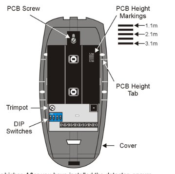

Nikolas7_7 Δημοσ. 28 Απριλίου Δημοσ. 28 Απριλίου καλησπερα παιδες, εχω συναγερμο paradox sp6000 και αισθητηρες κινησης dg-85 νομιζω (οπτικα μοιαζει με αυτο, ισως εχω και pmd85 αλλα δε νομιζω), και την ημερα εχω πολλα false alarms λογω αερα κυριως. Βλεπει ειτε σκιες απο δεντρα στον τοιχο ειτε δεν ξερω τι αλλο, και αναγκαζομαι και κλεινω καποιες ζωνες. Βραδυ δεν ειχα ποτε false. Τι πιστευετε οτι πρεπει να κανω για να παιζει καλυτερα? να βαλω καλυτερους αισθητηρες ή να αλλαξω τελειως συστημα το οποιο ειναι ακριβη λυση. Αφηστε που η εφαρμογη της paradox ειναι χαλια και πολλες φορες δεν κανει log in..,..,
manolis940 Δημοσ. 28 Απριλίου Δημοσ. 28 Απριλίου 7 ώρες πριν, Nikolas7_7 είπε καλησπερα παιδες, εχω συναγερμο paradox sp6000 και αισθητηρες κινησης dg-85 νομιζω (οπτικα μοιαζει με αυτο, ισως εχω και pmd85 αλλα δε νομιζω), και την ημερα εχω πολλα false alarms λογω αερα κυριως. Βλεπει ειτε σκιες απο δεντρα στον τοιχο ειτε δεν ξερω τι αλλο, και αναγκαζομαι και κλεινω καποιες ζωνες. Βραδυ δεν ειχα ποτε false. Τι πιστευετε οτι πρεπει να κανω για να παιζει καλυτερα? να βαλω καλυτερους αισθητηρες ή να αλλαξω τελειως συστημα το οποιο ειναι ακριβη λυση. Αφηστε που η εφαρμογη της paradox ειναι χαλια και πολλες φορες δεν κανει log in..,.., Αναφέρεσαι για εξωτερικό χώρο; Διότι αυτός ο αισθητήρας εκεί προορίζεται. Δεν ξέρω από Paradox όπως είπα και πιο πάνω αλλά πριν αλλάξεις συναγερμό, μήπως γίνεται με κάποιο τρόπο να μειώσεις την ευαισθησία του αισθητήρα και να λειτουργήσει; Βρήκα στο manual τα παρακάτω: To set the sensitivity manually, remove the front cover and, using a screwdriver, turn the trimpot clockwise to increase the detector’s sensitivity or counter-clockwise to decrease it. You can turn the trimpot 360° in both directions. To determine the sensitivity setting, remove the cover and view how many times the LED flashes. The number of times the LED flashes corresponds to the sensitivity setting. Thus if the sensitivity is set to 6, the LED will flash 6 times Τα δέντρα για ένα απλό PIR αισθητήρα είναι μεγάλο challenge γιατί οι σκιές τους όταν κουνάνε μεταβάλουν την θερμότητα που έρχεται απ' το φως του ήλιου σε μεγάλη επιφάνεια. Ίσως βοηθήσει να παίξεις και με το PCB Height Markings. Φαντάζομαι τώρα έχει τοποθετηθεί ο αισθητήρας στα 2,1m σωστά; Στο dip switch λογικά το 2 είναι στο ON;
Nikolas7_7 Δημοσ. 28 Απριλίου Δημοσ. 28 Απριλίου 6 ώρες πριν, manolis940 είπε Αναφέρεσαι για εξωτερικό χώρο; Διότι αυτός ο αισθητήρας εκεί προορίζεται. Δεν ξέρω από Paradox όπως είπα και πιο πάνω αλλά πριν αλλάξεις συναγερμό, μήπως γίνεται με κάποιο τρόπο να μειώσεις την ευαισθησία του αισθητήρα και να λειτουργήσει; Βρήκα στο manual τα παρακάτω: To set the sensitivity manually, remove the front cover and, using a screwdriver, turn the trimpot clockwise to increase the detector’s sensitivity or counter-clockwise to decrease it. You can turn the trimpot 360° in both directions. To determine the sensitivity setting, remove the cover and view how many times the LED flashes. The number of times the LED flashes corresponds to the sensitivity setting. Thus if the sensitivity is set to 6, the LED will flash 6 times Τα δέντρα για ένα απλό PIR αισθητήρα είναι μεγάλο challenge γιατί οι σκιές τους όταν κουνάνε μεταβάλουν την θερμότητα που έρχεται απ' το φως του ήλιου σε μεγάλη επιφάνεια. Ίσως βοηθήσει να παίξεις και με το PCB Height Markings. Φαντάζομαι τώρα έχει τοποθετηθεί ο αισθητήρας στα 2,1m σωστά; Στο dip switch λογικά το 2 είναι στο ON; ΣΕ ευχαριστω πολυ για τις πληροφοριες. θα προσπαθησω να τα δω αν και νομιζω ο ηλεκτρολογος ειχε μειωσει ευαισθησια οταν τα βαλαμε.. Αλλα τη μερα που πεφτει σκια απο δεντρα ή περνανε 2 γατες συνεχεια, εχω παντα false.. Το προβλημα ειναι οτι ο ηλεκτρολογος επαθε τροχαιο περισυ και ειναι ακομα εκτος..και επειδη ειμαι επαρχια δεν μπορω τωρα να φωναξω αλλον απλα για να διοθρωσει δουλεια αλλου, εαν παιρνει φυσικα βελτιωση. Το θεμα ειναι οτι και κανα 4-5 φορες που εχω βγει βιαστικα το βραδυ με ενεργοποιημενο συναγερμο δεν εχει χτυπησει. βεβαια ενα κλεφτης δε θα μπει στεγνος μεσα, οποτε θα τον πιασει αν ειναι μπροστα στην πορτα λιγη ωρα
