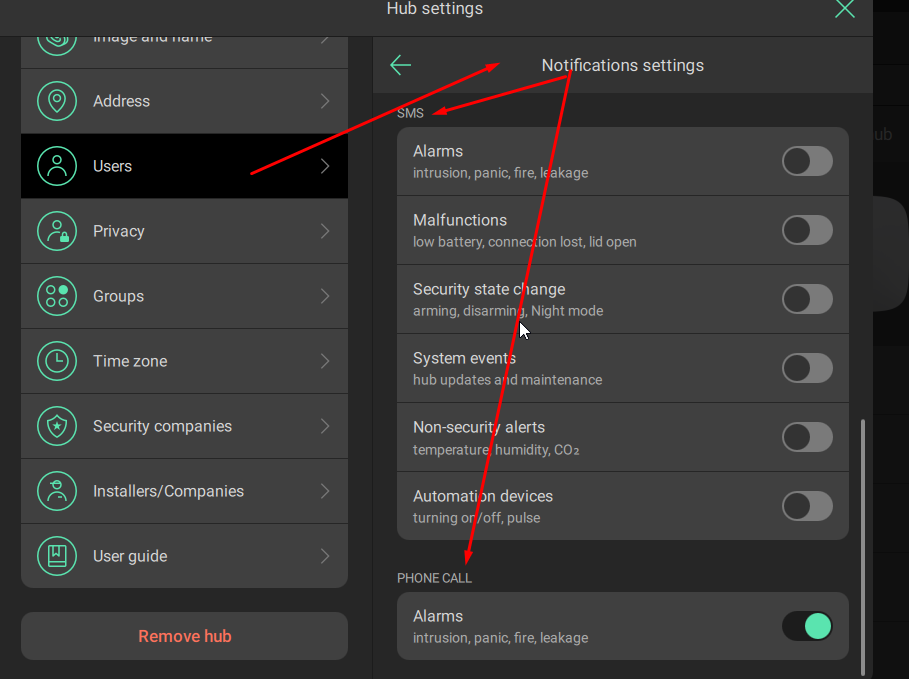

xakou Δημοσ. 25 Ιουνίου Δημοσ. 25 Ιουνίου Καλησπέρα σε όλους, Ajax και PlanetSim έχει καταφέρει κανείς να το κάνει να δουλέψει; Εννοώ όταν υπάρχει alarm να καλέσει η PlanetSim μέσω του Ajax στον χρήστη που είναι δηλωμένος...
WuYingRen Δημοσ. 25 Ιουνίου Δημοσ. 25 Ιουνίου (επεξεργασμένο) Στις 16/6/2025 στις 1:41 ΜΜ, manolis940 είπε Θα πρότεινα να παίξεις με κάποιο κουδούνι. Μπαίνει συχνά κόσμος στο σπίτι της μητέρας σου; Ευχαριστώ πολύ για τη πρόταση. Οχι, αλλά νομίζω θα ήθελα κάτι πιο διακριτικό και όχι κάτι που θα ειναι έξω από το διαμέρισμα. Δεν την απορρίπτω τη πρότασή σου. Θα την επεξεργαστώ/συζητήσω αλλά θα ήθελα να ξέρω και για κάμερα. Από την άλλη σπέφτομαι, επειδή έχει κάμερα το κουδούνι, θα έχω πρόβλημα στη πολυκατοικία για θέματα ιδιωτικότητας... Επεξ/σία 25 Ιουνίου από WuYingRen
manolis940 Δημοσ. 25 Ιουνίου Δημοσ. 25 Ιουνίου (επεξεργασμένο) 8 ώρες πριν, xakou είπε Καλησπέρα σε όλους, Ajax και PlanetSim έχει καταφέρει κανείς να το κάνει να δουλέψει; Εννοώ όταν υπάρχει alarm να καλέσει η PlanetSim μέσω του Ajax στον χρήστη που είναι δηλωμένος... Έχεις ενεργοποιήσει ότι χρειάζεσαι από εδώ; Επεξ/σία 25 Ιουνίου από manolis940
xakou Δημοσ. 25 Ιουνίου Δημοσ. 25 Ιουνίου 1 λεπτό πριν, manolis940 είπε Έχεις ενεργοποιήσει ότι χρειάζεσαι από εδώ; με κάρτα Cosmote δουλεύει... Με Planetsim όχι.
manolis940 Δημοσ. 25 Ιουνίου Δημοσ. 25 Ιουνίου 41 λεπτά πριν, WuYingRen είπε Ευχαριστώ πολύ για τη πρόταση. Οχι, αλλά νομίζω θα ήθελα κάτι πιο διακριτικό και όχι κάτι που θα ειναι έξω από το διαμέρισμα. Δεν την απορρίπτω τη πρότασή σου. Θα την επεξεργαστώ/συζητήσω αλλά θα ήθελα να ξέρω και για κάμερα. Από την άλλη σπέφτομαι, επειδή έχει κάμερα το κουδούνι, θα έχω πρόβλημα στη πολυκατοικία για θέματα ιδιωτικότητας... Δεν χρειάζεται οι κάμερες να είναι διακριτικές. Είναι μέσο αποτροπής. Τώρα αν το διαμέρισμα βγαίνει σε διάδρομο πολυκατοικίας και δεν θες να έχεις πρόβλημα με τους γείτονες .... εκεί αλλάζει το πράγμα. Αν και η Hikvision έχει αρκετά εργαλεία για να κάνει face detection και να τα κατηγοροιοποιεί δεν έχω φτιάξει ποτέ κάποιο τέτοιο σενάριο που να σε ειδοποιεί σε μη γνωστά πρόσωπα και δεν μπορώ να σου πω με σιγουριά ότι δεν υπάρχει. Έχεις ενεργοποιήσει αυτά τα 3 ; 1
