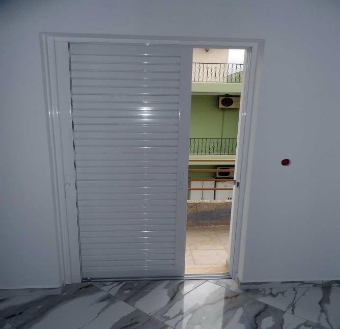

Γεια σας παιδια!
Τις τελευταίες μέρες αναγκαστικά κοιμάμαι με την μπαλκονόπορτα ανοιχτή (αλλιώς δεν με παίρνει ο ύπνος από τη ζέστη). Είμαι όμως πρώτο όροφο και όσο να είναι μια ανησυχία την έχω. Έχετε να προτείνετε κάποια (οικονομική αν γίνεται) λύση για να ανάβει ένα φως/να ενεργοποιείται κάποιος ήχος όταν κάποιος περνάει το κατώφλι της μπαλκονόπορτας ώστε τουλάχιστον να ξυπνάω;
Μόνο για αυτό το σενάριο ενδιαφέρομαι (να είμαι μέσα στο σπίτι και κάποιος να επιχειρήσει να μπει από το μπαλκόνι).
Η μπαλκονόπορτα είναι σαν αυτή της φωτό και το κενό που αφήνει όταν είναι ανοιχτή είναι 1 μ πλάτος x 2,2 μ ύψος.
Ευχαριστώ

Κάτι γρήγορο που μου έρχεται στο μυαλό ειναι ένας προβολέας LED με ανιχνευτή κίνησης οπού με κάποια πατέντα θα προσαρμόσεις και ενα buzzer. Οχι πολύ δυνατό για να μην χαλάει τον κόσμο.
Αλλιώς χωρίς να εχει φως, δες για αισθητήρα κίνησης με ηχο. Εχει και με μπαταριά για να μην χρειαζεται να κανεις μερεμέτια.

Ωραία σε ευχαριστώ, βλέπω το πρώτο από το skroutz στα 12€. Ξέρεις αν αυτά έχουν τη δυνατότητα να το περιορίσω να ενεργοποιείται μόνο σε κίνηση που πιάνει ευθεία μπροστά του +/- 5°;  Το λέω για να μην πιάνει κινήσεις από τα πολύ πλαγιά

συνήθως εχουν στενη δέσμη γιατι προορίζονται για είσοδο. Παίρνεις ενα και βλέπεις, ειναι σχετικα φθηνο.

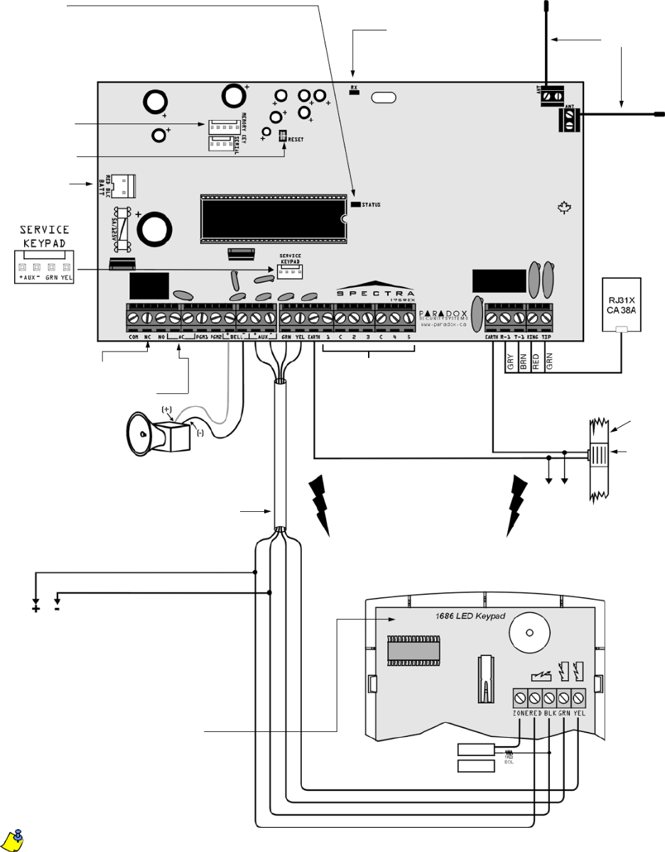

πληκτρολογιο paradox Κ35 σε πινακα sp5500 και ξαφνικα μου βγαζει σφαλμα 16.
το μονο που βρισκω ειναι σφαλμα πληκτρολογιου και τπτ αλλο.
Καποιος που να γνωριζει κατι περισσοτερο?

16/[FORCE] and [TROUBLE] flashes: Keypad Fault
Αφενός ελενξε το καλωδιο του πληκτρολογίου. Μετρα επίσης την τάση, πρεπει να ειναι 13,8~13.6V (εφόσον εχει την μπαταριά επάνω). Δες το ζεύγος GREEN και YELLOW οτι ειναι σωστό και δεν βραχυκυκλώνει μεταξυ του ή να ειναι κατι κομμένο. Τσεκαρε τις κλεμμες στον πινάκα να ειναι σφιγμένες και το καλώδιο να ειναι σωστά βαλμένο μέσα.
Αν τα βρεις όλα κάλως, προτείνω restart στον πινάκα για να δεις αν θα φύγει.
Η φώτο ειναι ενδεικτική για να δεις το καλώδιο του πλη/γιου

ολα ειναι οκ. Με reset στον πινακα δεν εφυγε
τωρα βγαζει και απωλεια σειρηνας ενω παντα ειχε αντισταση στο BELL. Του εβαλα την σειρηνα και επανηλθε. αλλα το πληκτρολογιο ακομα δειχνει το 16
λοιπον εκοψα το καλωδιο λιγο πιο κατω το ξανασυνδεσα και δουλευει.
Σε ευχαριστω
Δεν φευγει με reset.Πρεπει να πας στον προγραμματισμο στο 955.ΟΜΩΣ τα σφαλματα δεν ειναι τυχαια.

δεν παει στον προγραμματισμο εχοντας το error 16. Βασικα δεν κανει τιποτα. αλλαξα λιγο το καλωδιο και επανηλθε
