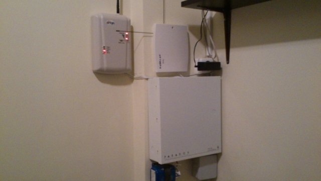

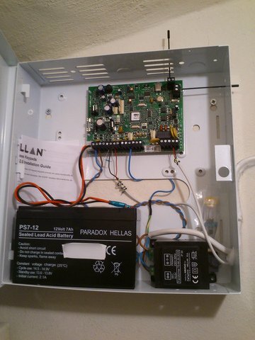

Δες και μερικές φωτο Απο πινάκα ενσύρματο Paradox με δέκτη RTX-3 και GSM και ασύρματο Paradox Magellan με LCD icon πληκτρολόγιο.

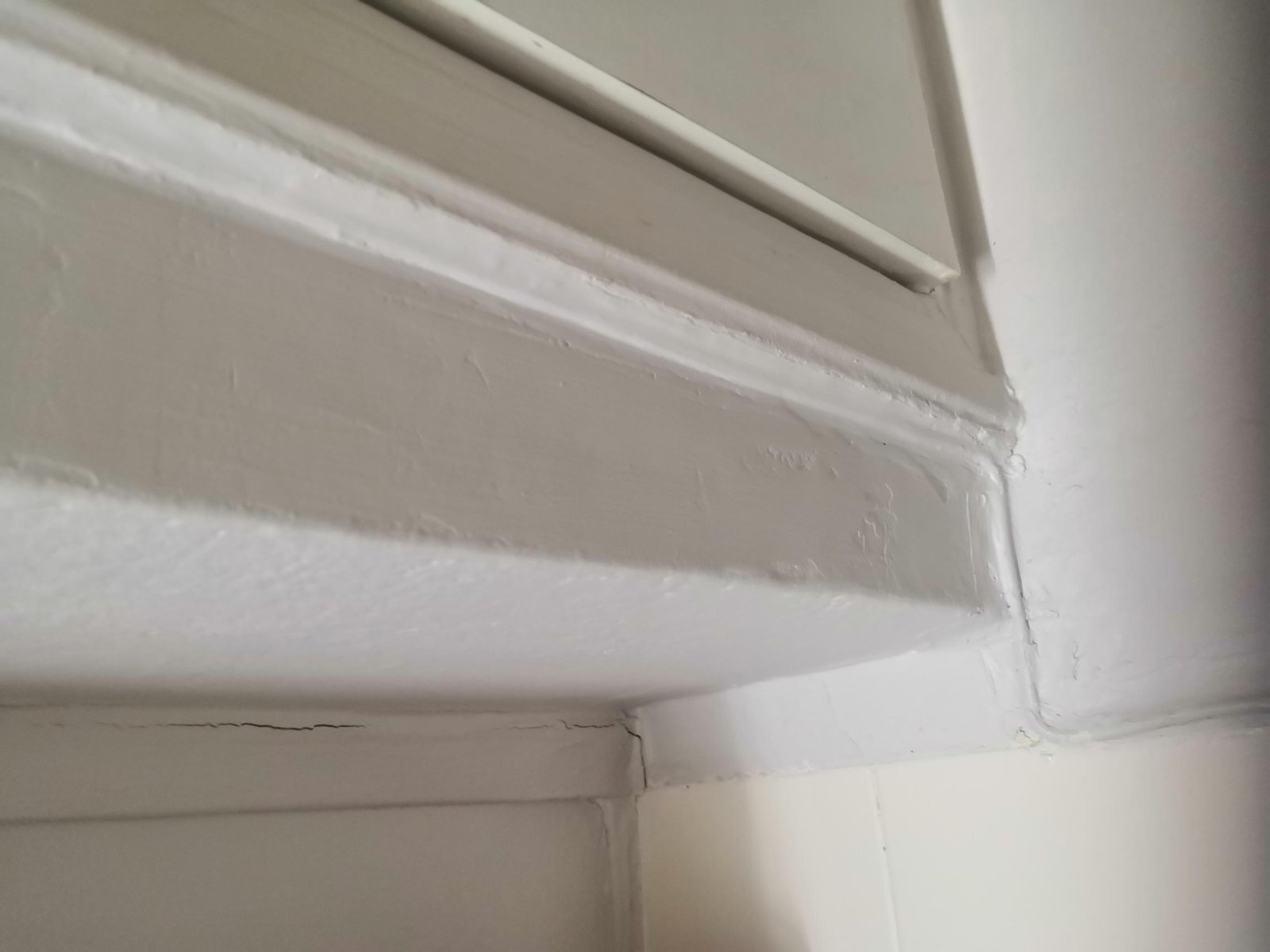

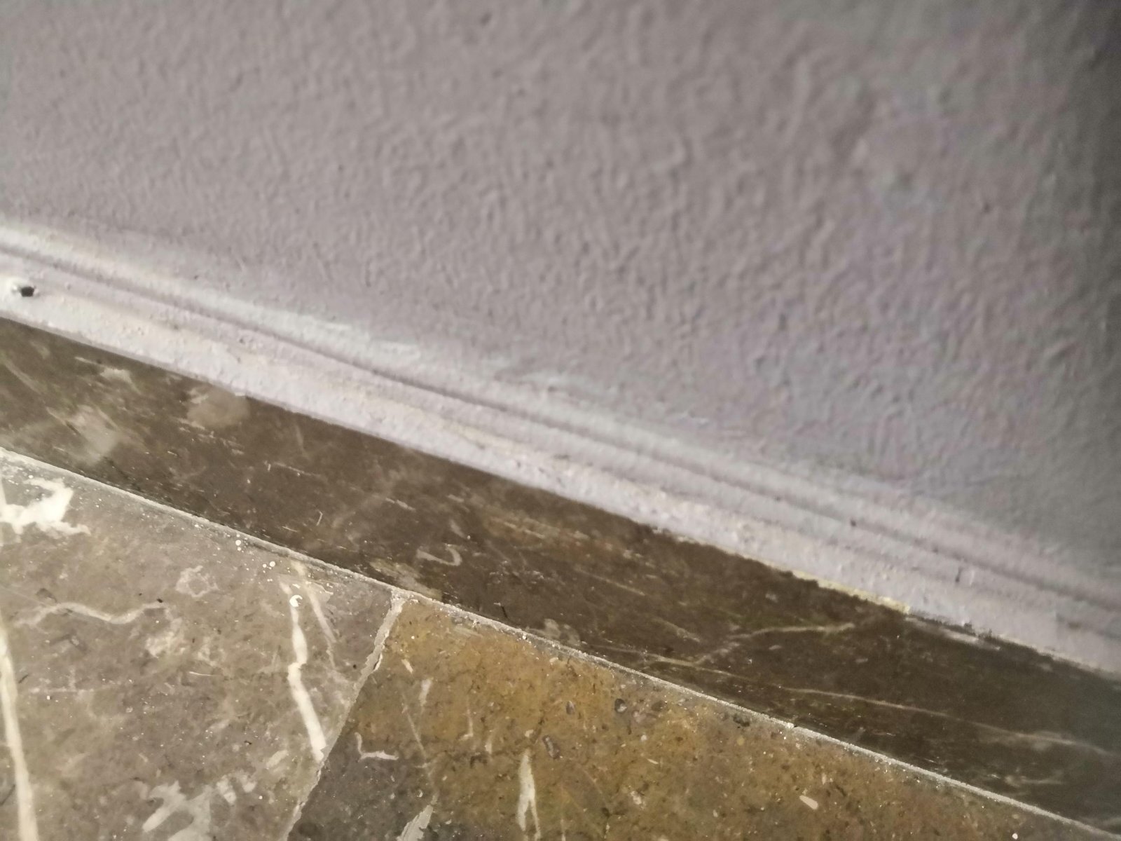

Επειδη η εξ/κη καλωδιωση τρομάζει πολλούς φιλους που σκέπτονται να βαλουν ενα ενσύρματο σύστημα συναγερμού, και συνήθως οι γυναίκες ειναι αυτες που θα κάνουν την "επανάσταση" :P Παραθέτω 2 φωτος για να δειτε πως μπορουν τα καλωδια να "χαθούν" στο ματι αν μπουν στα σοβατεπιά όμορφα και έπειτα στοκαριστούν και βαφτούν.
Στην 1η φωτο ειναι 2 καλώδια 4x0.22mm και στην 2η ενα καλωδιο 4x0,22mm. Το ανέβασμα φαίνεται απο τα δεξια αλλα και παλι δεν ειναι τοσο ασχημο.
