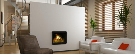

gkar206 Δημοσ. 20 Αυγούστου 2018 Δημοσ. 20 Αυγούστου 2018 (επεξεργασμένο) Καλημέρα. Θέλω να φτιάξω ένα παρόμοιο διαχωριστικό από γυψοσανίδα για να χωρίσω εναν ενιαίο χώρο (σαλόνι-κουζινα). Θέλω να είναι σταθερό μεν αλλά όχι μόνιμο. Βασικά στο πάτωμα να ακουμπάει σαν βάση χωρίς να χρειαστεί να το καρφώσω κάπου. Τα ανοίγματα στο πλάι δεν με απασχολούν τόσο. Έχει κανείς ιδέα πως να το κάνω,υλικά και γενικά συμβουλές; thanks Επεξ/σία 20 Αυγούστου 2018 από gkar206

DrLo Δημοσ. 20 Αυγούστου 2018 Δημοσ. 20 Αυγούστου 2018 1 ώρα πριν, kallair είπε Χωρις να βιδωθει δεν νομιζω να παιζει περιπτωση να βρεις τροπο να ειναι σταθερο... ποσο μαλλον αν ειναι οπως στις φωτο που εβαλες, που δεν ακουμπαει ταβάνι. Αν ακουμπουσε, θα μπορουσες σε καποιο σημειο να βαλεις ενα συστημα που θα "σφηνωνε" μεταξυ δαπεδου κ ταβανι κ να το κρατα σταθερο. φαντασου το οπως "σφηνωνει" το κονταρι της κουρτινας μπανιου απο τοιχο σε τοιχο. Π___Π | | Καπως σαν το παραπανω φαντασου το, τα 2 "δοντια" να ακουμπανε ταβανι κ στο κεντρο να εχει κενο απο πανω κ εσωτερικα θα εχεις βαλει αυτες τις "σφηνες" που θα το κραταει σταθερο κ σφηνωμενο μεταξυ δαπεδου-ταβανι. Αυτό της φωτογραφίας δεν φαίνεται να είναι μετακοινούμενο και πιθανότατα είναι "αγκυρομένο" στο πάτωμα. Οπότε, θεωρητικά, θα μπροούσε να γίνει κάτι παρόμοιο, αν μιλάμε για κάποιο μεγάλο χώρο (πχ παλιοί βιομηχανικοί χώροι που μετατρεπονται σε loft ή κάτι παρόμοιο ... θα μπορούσε να υπάρχει κατάλληλη υποδομή στο πάτωμα όπου θα "κλείδωνε" κάποια τέτοια κατασκευή που θα μπορούσε να μετακινηθεί. Σε ένα τυπικό ελληνικό σπίτι είναι μάλλον δύσκολο και αναποτελεματικό να κάνει κανείς κάτι τέτοιο.
kallair Δημοσ. 20 Αυγούστου 2018 Δημοσ. 20 Αυγούστου 2018 2 λεπτά πριν, DrLo είπε Αυτό της φωτογραφίας δεν φαίνεται να είναι μετακοινούμενο και πιθανότατα είναι "αγκυρομένο" στο πάτωμα. Οπότε, θεωρητικά, θα μπροούσε να γίνει κάτι παρόμοιο, αν μιλάμε για κάποιο μεγάλο χώρο (πχ παλιοί βιομηχανικοί χώροι που μετατρεπονται σε loft ή κάτι παρόμοιο ... θα μπορούσε να υπάρχει κατάλληλη υποδομή στο πάτωμα όπου θα "κλείδωνε" κάποια τέτοια κατασκευή που θα μπορούσε να μετακινηθεί. Σε ένα τυπικό ελληνικό σπίτι είναι μάλλον δύσκολο και αναποτελεματικό να κάνει κανείς κάτι τέτοιο. Το παλικάρι ζητάει αν ειδες, χωρις να το "καρφωσει" καπου, οπως γραφει, οποτε υποδομη στο πατωμα δεν του κανει. Προσωπικα δεν βλέπω άλλη λυση περα απο καποιο "μηχανισμό σφηνωσης" της κατασκευης μεταξυ πατώματος κ ταβανιου. ετσι και μενει σταθερος και δεν τρυπας πατώματα.
DrLo Δημοσ. 20 Αυγούστου 2018 Δημοσ. 20 Αυγούστου 2018 (επεξεργασμένο) 15 λεπτά πριν, kallair είπε Το παλικάρι ζητάει αν ειδες, χωρις να το "καρφωσει" καπου, οπως γραφει, οποτε υποδομη στο πατωμα δεν του κανει. Προσωπικα δεν βλέπω άλλη λυση περα απο καποιο "μηχανισμό σφηνωσης" της κατασκευης μεταξυ πατώματος κ ταβανιου. ετσι και μενει σταθερος και δεν τρυπας πατώματα. Δε έω να το καρφώσει. Θα μπορούσε (αν μιλάμε για κατάλληλο χώρο) να έχει το πάτωμα συσκεγριμένα σημεία όπου θα "αγκύρωνε" αλλά θα μπορούσε και να "ξε-ακγυρώνει" και να κυλά ο "τοίχος" μετά Τα σημεία αυτά θα μπορούσαν να είναι και κάτω από το επίπεδο του δαπέδου (να μη προεξέχουν) και να καλύπτονται όταν δεν χρησιμοποιούνται - εννοείται και ο "τοίχος" έχει τη κατάλληλη υποδομή. Φαντάσου κάτι σαν τις υποδοχές που έχουν τα αεροπλανοφόρα για να δένουν τα αεροπλάνα σε συγκεκριμένες θέσεις. ΥΓ Δε λέω ότι μπορεί να γίνει σε ένα απλό σπίτι αλλά σε ένα μεγάλο χώρο, πχ μια μεγάλη αίθουσα που απαιτείται να διαμορφώνεται διαφορετικά κάθε φορά, θα μπορούσε να γίνει. ΥΓ2 και ο τόιχος δε θα ήταν από απλό σκελετό γυψοσανίδας. Επεξ/σία 20 Αυγούστου 2018 από DrLo

fredd0 Δημοσ. 20 Αυγούστου 2018 Δημοσ. 20 Αυγούστου 2018 3 ώρες πριν, gkar206 είπε Καλημέρα. Θέλω να φτιάξω ένα παρόμοιο διαχωριστικό από γυψοσανίδα για να χωρίσω εναν ενιαίο χώρο (σαλόνι-κουζινα). Θέλω να είναι σταθερό μεν αλλά όχι μόνιμο. Βασικά στο πάτωμα να ακουμπάει σαν βάση χωρίς να χρειαστεί να το καρφώσω κάπου. Τα ανοίγματα στο πλάι δεν με απασχολούν τόσο. Έχει κανείς ιδέα πως να το κάνω,υλικά και γενικά συμβουλές; thanks να μη το κανεις. γιατι μετα στο πρωτο σεισμο θα κλαις. και οχι δε πονταρεις στο συντελεστη τριβης γυψοσανιδας-ταβανιου. τετοιες κατασκευες πρεπει να αγκυροβοληθουν (αυτο που εχεις στη φωτο ειναι τζακι, αγκυροβολήμενο στο πατωμα)
