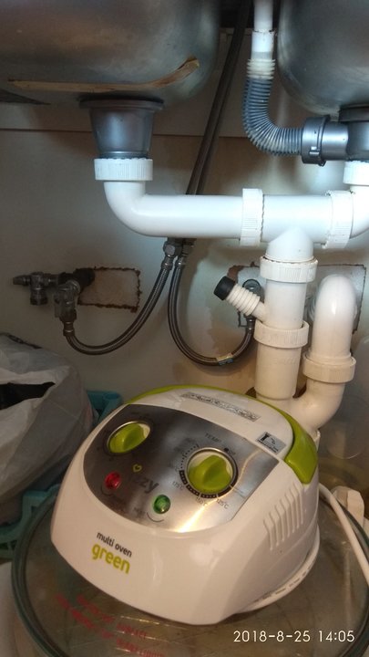

giannis2429 Δημοσ. 28 Αυγούστου 2018 Δημοσ. 28 Αυγούστου 2018 Καλημέρα. Μου έδωσαν ένα πλυντήριο πιάτων, αυτό έχει δύο σωλήνες, o νεροχύτης από κάτω είναι αυτός στη φωτό, που βάζω τον κάθε σωλήνα ξέρει κανείς; Για να μην κάνω καμιά βλακεία.
palawiaris Δημοσ. 28 Αυγούστου 2018 Δημοσ. 28 Αυγούστου 2018 (επεξεργασμένο) Σε αυτό με την μαύρη τάπα ακριβώς στο κέντρο της φωτογραφίας βάζεις την εξαγωγή των νερών από το πλυντήριο και την εισαγωγή νερού την βάζεις τέρμα αριστερά στην μέση μια κενή βρύση που έχεις στην φωτογραφία. Μόνο να κοιτάξεις αν βγάζει ή όχι ζεστό νερό και αναλόγως να ρυθμίσεις το πλυντήριο αν έχει τέτοιο μενού. Επεξ/σία 28 Αυγούστου 2018 από palawiaris
NikosKallithea Δημοσ. 28 Αυγούστου 2018 Δημοσ. 28 Αυγούστου 2018 Η αναμονή αριστερά είναι το ζεστό Το κρύο ειναι πάντα δεξιά
Iamthagod Δημοσ. 28 Αυγούστου 2018 Δημοσ. 28 Αυγούστου 2018 Και καλα ειναι να αγορασεις μια ταινια τεφλον ( μισο ευρω κανει ) για να βαλεις στο σπειρωμα της παροχης πριν συνδεσεις το λαστιχο0 να μην εχεις διαρροες. Για την αποχετευση που ειναι δεξια αγορασε ενα hose band επισης το οποιο θα το σφιξεις πανω απο το λαστιχο του πλυντηριου για να μη φυγει καταλαθος και γινει η κουζινα σου αποχετευση.

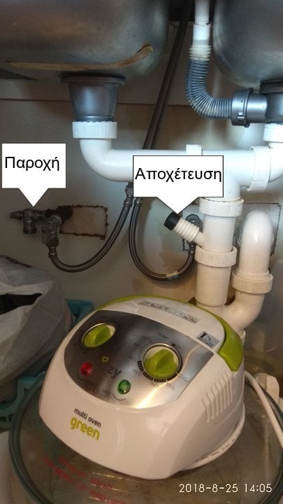

KoreanW Δημοσ. 28 Αυγούστου 2018 Δημοσ. 28 Αυγούστου 2018 (επεξεργασμένο) ο προηγούμενος ένοικος είχε το δικό του πλυντήριο συνδεδεμένο ως εξής και πιθανότατα να μπορείς να συνδέσεις με τον ίδιο τρόπο το δικό σου, αρκεί όπως σου είπαν να επιβεβαιώσεις οτι η παροχή της εγκατάστασης θα ταιριάζει με τα χαρακτηριστικά του πλυντηρίου σου, δηλαδή με τις προδιαγραφές του πλυντηρίου σου για ζεστό ή κρύο στην εισαγωγή ΣΤΗΝ ΠΑΡΟΧΗ συνδέεις : και ΣΤΗΝ ΑΠΟΧΕΤΕΥΣΗ συνδέεις: * αν η παροχή της εγκατάστασης δεν είναι κατάλληλη για το πλυντήριό σου, θα χρειαστείς να τοποθετήσεις μια νέα βρύση πλυντηρίου 3/4" στη διπλανή παροχή και από αυτήν να τραβήξεις το νερό για το πλυντήριό σου Επεξ/σία 28 Αυγούστου 2018 από KoreanW
