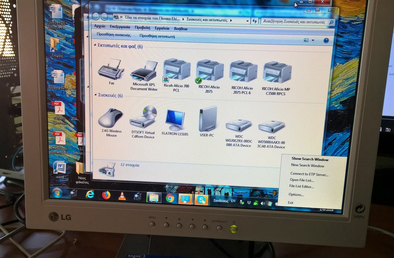

flogerakos Δημοσ. 5 Σεπτεμβρίου 2018 Δημοσ. 5 Σεπτεμβρίου 2018 Καλησπέρα παιδιά. Πρόσφατα σε μιας φίλης που έχει κατάστημα με εκτυπώσεις έκανα format (Windows 7 32bit) στον κεντρικό υπολογιστή του καταστήματος. Στην μετέπειτα προσπάθεια μου να εγκαταστήσω εκ νέου τους εκτυπωτές ήρθε το χάος. Όπως θα δείτε στην παρακάτω εικόνα, η οποία είναι τραβηγμένη προ φορματ, έχει τρεις εκτυπωτές, έναν Ricoh Aficio 2075, έναν Ricoh Aficio MP C3500 και έναν Ricoh Aficio 700. Και οι 3 τους είναι στο δίκτυο του καταστήματος. Τους 2 τελευταίους Aficio MP C3500 και Ricoh Aficio 700 τους εγκατέστησα κανονικά και δουλεύουν άψογα. Με βάση τα ονόματα που είχαν κατέβασα τους αντίστοιχους drivers και τους έβαλα. Όλα άψογα Με τον 2075 στην ιστοσελίδα γίνεται πανικός: http://support.ricoh.com/bb/html/dr_ut_e/apc/model/x2051_60/x2051_60.htm?lang=en Εχει σύνολο 7 drivers και δεν ξέρω ποιον πρέπει να διαλέξω! Τους δοκίμασα όλους και ο καθένας τους εχει και το δικο του κουσούρι, ολο και κάτι δεν θα δουλεύει σωστά η καθόλου! Και ολοι κατι γράφουν μετά το όνομα όπως τον 3500 πχ Ricoh Aficio 2075 PL6 η Ricoh Aficio 2075 RPCS η Ricoh Aficio 2075 PCL 5e κτλ. Κανένας δεν γράφει όπως παλιά μόνο Ricoh Aficio 2075.... Ποιος είναι σωστός driver που πρέπει να διαλέξω και τι φάση τόσοι drivers γιατί? Πως μπορώ να το κάνω όπως παλιά να είναι Ricoh Aficio 2075??? Παιδιά σώστε με γιατι έτυχε να είναι και το βασικό μηχάνημα αυτο και υπάρχει θέμα. !

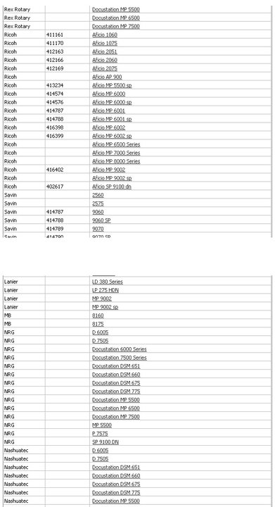

John31 Δημοσ. 6 Σεπτεμβρίου 2018 Δημοσ. 6 Σεπτεμβρίου 2018 (επεξεργασμένο) 2 ώρες πριν, flogerakos είπε Πιο πολύ με μπέρδεψες πάρα με βοήθησες 😋 Δηλαδή τελικά ποιον driver πρέπει να βάλω? να βάλω παράδειγμα εναν pcl 6 οπως ειχε παλιά και εναν Postscript3? Βάλε τους όλους και άφησέ τους να διαλέξουν. Στο τέλος κράτησε το πολύ τρεις (τον RPCS, έναν από PCL και έναν PostScript). Ή και μόνο δύο τον RPCS και έναν PostScript που είναι πιο κατάλληλος για κάποιες δουλειές. Πιστεύω ότι ο RPCS θα είναι ο πιο καλός αφού είναι γλώσσα της Ricoh. Κοίταξε, να έχεις εξαιρετικά υπόψη σου ότι κάνουν μα...α για να κερδίσουν μερικά ευρώ. Αφήνουν εσένα να παιδευτείς και αν βάλεις τα σωστά είναι εντάξει. Αν δεν τος αρέσει κάτι θα φωνάξουν τον τεχνικό. Και επίσης δίκιο έχει ο dpolal μπορείς να ρωτήσεις τον τεχνικό. Αλλά εκτιμώ ότι δεν θα τους πει, γιατί αλλιώς θα τον είχαν πάρει τηλέφωνο ήδη. Πάντως με οποιονδήποτε driver θα τυπώνει. Επειδή υπάρχουν εξαιρετικά πολλά μοντέλα όμοια του 2075 (σου δίνω μια μικρή εικόνα παρακάτω) εκτιμώ ότι κάποιος τεχνικός θα έχει τη δυνατότητα να διαλέξει μεταξύ μερικών δεκάδων driver. Και θα ξέρει πια τι να βάλει. Αυτά είναι μερικά όμοια μοντέλα (Gestetner, NRG, Nashuatec, κλπ) είναι εταιρίες της Ricoh. Επεξ/σία 6 Σεπτεμβρίου 2018 από John31
