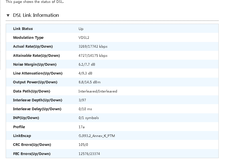

Ηρθε παλι σημερα ανθρωπος απο οτε και παλι τα ιδια , εφτιαξε την ταχυτητα πηγε 45mbps και μετα απο μιση ωρα 20 και μετα απο 1 ωρα αποσυνδεση.  Εκανε μετρησεις και στην γραμμη στο ρολοι και στο καφαο . Εκανε μερικα πραγματακια και μου ειπε λογικα τωρα θα ειναι οκ . Και μετα απο μιση ωρα παλι τα ιδια... Αν παω στον ΟΤΕ θα το βρουνε τι παιζει;
Όταν λες στη γραμμή εννοείς μέσα στο στιτι σου ή στον κατανεμητη; Επισης το 45 και το 20 το βλέπεις με speedtest ή στα στοιχεια του router;
Αν πας στον οτε, σου εγραψα κατεβατό νωρίτερα οτι θα ειναι πιο ευκολο να βρεις το προβλημα, αλλά αν δεν βάλεις χερι εσυ (ή ηλεκτρολογος σου) μονιμη σοβαρη λύση δε θα βρεις. Αν το αμαξι σου κάνει ένα θορυβο περιοδικά, οσες φορες κι αν μιλήσεις τηλεφωνικά με το συνεργειο, αν δεν το πας εκει να το δοκιμάσει εκτενώς δεν θα σταματησει ο θορυβος.
17 λεπτά πριν, tomkol είπε
Μια ωρα μετα την τεχνικη επισκευη απο ΟΤΕ 10/9/18 ...
Δε βοηθάς σημαντικά για να σε βοηθήσουμε. Ο τεχνικος τι μετρησε και πως το μετρησε; Αποσυνδεσε τη γραμμη του σπιτιου σου; Μετρησε μεσα στο σπιτι σου;
Απο την καρτέλα που εβαλες βλέπω δυο πραγματα. Εχεις κλειδώσεις στα 17 αλλά θα πεσεις στα 14 γιατί η γραμμή σου εχει τις κακομοιρας τα errors, οποτε σου λεω παλι αυτο απο σου γραφω μερες. Η γραμμή απο το καφαο μεχρι και την πριζα του σπιτιου σου, εχει προβλημα, είναι εξώφθαλμο.
