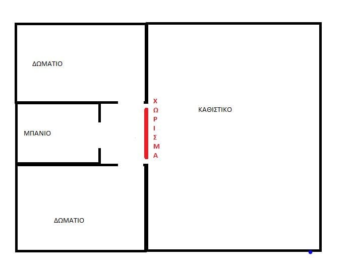

zio10 Δημοσ. 13 Σεπτεμβρίου 2018 Δημοσ. 13 Σεπτεμβρίου 2018 Λέω να φτιάξω ένα διαχωριστικό για να απομονώσω τα υπνοδωμάτια και το μπάνιο του σπιτιού από το καθιστικό. Υπάρχει ένα άνοιγμα περίπου 1,5 χ 3 και σκέφτομαι πως μπορώ να το κλείσω. Ίσως ένας σκελετός με ξύλινα δοκάρια που θα στερεωθούν στους τοίχους και θα μπει μια συρόμενη πόρτα (συρόμενη για λόγους χώρου). Με τι θα μπορούσα να επενδύσω τον σκελετό όμως για να έχω και μια στοιχειώδη ηχομόνωση; Θα ήθελα η κατασκευή να είναι ελαφριά και να μπορεί να φύγει όποτε θελήσω, επίσης κάτι οικονομικό όσο γίνεται. Αν έχεις κανείς καμιά ιδέα ας τη γράψει!

zio10 Δημοσ. 13 Σεπτεμβρίου 2018 Μέλος Δημοσ. 13 Σεπτεμβρίου 2018 (επεξεργασμένο) 8 λεπτά πριν, Weiss είπε Γυψοσανίδα, το πιο εύκολο και οικονομικό για την περίπτωσή σου.Και τη βγάζεις εύκολα αν χρειαστεί. Για ηχομόνωση δεν ξέρω αν σε κάλυπτει, θα πρέπει να ρωτήσεις το μάστορα που θα στη βάλει Σ'ευχαριστώ, αλλά θα ήθελα να το φτιάξω μόνος μου στο ρυθμό και στις ώρες που θέλω. 5 λεπτά πριν, AristidisZ είπε Δεν βάζεις καμιά φωτό να καταλάβουμε καλύτερα ; Θα βάλω ένα σχεδιάγραμμα. Στην κόκκινη γραμμή θέλω να το κλείσω. Επεξ/σία 13 Σεπτεμβρίου 2018 από zio10
Thulogur Δημοσ. 13 Σεπτεμβρίου 2018 Δημοσ. 13 Σεπτεμβρίου 2018 Οι ράγες μπορούν να μπουν απο τη μεσα πλευρά (των δωματίων) ωστε να μην φαίνονται. Ριξε άκυρο στην προηγούμενη αν θες. Επίσης η πόρτα μπορεί να εχει κάποιο ηχομονωτικό υλικό. Μια καλύτερη εικόνα: 2

DrLo Δημοσ. 13 Σεπτεμβρίου 2018 Δημοσ. 13 Σεπτεμβρίου 2018 (επεξεργασμένο) 15 λεπτά πριν, paylidis είπε Φίλε ΖΙΟ η λύση σου είναι γυψοσανίδες. Είναι ευκολοδουλευτο και οικονομικό υλικό και εφόσον πιάνουν τα χέρια σου με λίγο μελέτη για το πως στήνονται θα το καταφέρεις. Ο zio μιλά προφανώς για ΠΟΡΤΑ παρά χώρισμα/τοίχο. Υπάρχει βέβαια και η λύση να γκρεμίζει την γυψοσανίδα κάθε φορά που θα πηγαίνει από το δωμάτιο στο σαλόνι. 18 λεπτά πριν, Thulogur είπε Οι ράγες μπορούν να μπουν απο τη μεσα πλευρά (των δωματίων) ωστε να μην φαίνονται. Αυτό από όσο φαίνεται (αν το σκίτσο είναι υπο κλίμακα) γιατί εκεί που θα "μαζεύεται" η συρόμενη υπάρχουν οι άλλες πόρτες. Μπορεί βέβαια να κλείσει το μισό άνοιγμα και να κάνει το άλλο μισό συρόμενη πόρτα αλλά με 1,5 συνολικό άνοιγμα (αν βάλεις και λίγο overlap) το τελικό άνοιγμα θα είναι θεωρώ "μικρό" για την κύρια πόρτα σαλονιου με το υπόλοιπο σπίτι (θα πρέπει να φαίνεται πιο "large" από μια απλή πόρτα δωματίου).. Επεξ/σία 13 Σεπτεμβρίου 2018 από DrLo 1

zio10 Δημοσ. 13 Σεπτεμβρίου 2018 Μέλος Δημοσ. 13 Σεπτεμβρίου 2018 1 ώρα πριν, Thulogur είπε Οι ράγες μπορούν να μπουν απο τη μεσα πλευρά (των δωματίων) ωστε να μην φαίνονται. Ριξε άκυρο στην προηγούμενη αν θες. Επίσης η πόρτα μπορεί να εχει κάποιο ηχομονωτικό υλικό. Μια καλύτερη εικόνα: Ωραίο, αλλά θέλω και τον τοίχο που ακουμπάνε! 1 ώρα πριν, DrLo είπε Ο zio μιλά προφανώς για ΠΟΡΤΑ παρά χώρισμα/τοίχο. Υπάρχει βέβαια και η λύση να γκρεμίζει την γυψοσανίδα κάθε φορά που θα πηγαίνει από το δωμάτιο στο σαλόνι. Αυτό από όσο φαίνεται (αν το σκίτσο είναι υπο κλίμακα) γιατί εκεί που θα "μαζεύεται" η συρόμενη υπάρχουν οι άλλες πόρτες. Μπορεί βέβαια να κλείσει το μισό άνοιγμα και να κάνει το άλλο μισό συρόμενη πόρτα αλλά με 1,5 συνολικό άνοιγμα (αν βάλεις και λίγο overlap) το τελικό άνοιγμα θα είναι θεωρώ "μικρό" για την κύρια πόρτα σαλονιου με το υπόλοιπο σπίτι (θα πρέπει να φαίνεται πιο "large" από μια απλή πόρτα δωματίου).. Εννοώ χώρισμα - τοίχο που θα έχει και μια πόρτα. Το μέγεθος είναι 1,5 χ 2,7 και υπάρχει αέρας 20 εκατοστά περίπου μέχρι τις άλλες πόρτες. 1 ώρα πριν, papoys1 είπε Εγώ σε μία τέτοια περίπτωση είχα βάλει μία φυσαρμόνικα 1,60 Χ 2,10.Πολύ όμορφη και πολύ χρηστική - διακριτική. Πρόσφατα το κατήργησα και την έβγαλα.Είναι από ξύλο μασίφ και κρύσταλα .Βέβαια μόνο για διαχώρισμα και όχι μόνωση. Μάλιστα την είχα βγάλει και φωτογραφία να την βάλω αγγελία αλλά είσαι πολύ μακριά. Ηπόρτα είναι ωραία δίφυλλη απλά το ντεκόρ είναι χάλια.Την ακούμπησα στον τοίχο παλιάς αποθήκης να τη φωτογραφίσω. Απλά την ποστάρω σαν ιδέα.Βέβαια αν πας σε καινούργια είναι πολύ το κόστος. Καλή αλλά ήθελα κάτι πιο ελαφρύ και να προσφέρει και λίγη ηχομόνωση. Θα κοιτάξω για γυψοσανίδα, αν και μου αρέσει και το ξύλο και για καμιά πόρτα φυσαρμόνικα να δω τι γίνεται. 1
