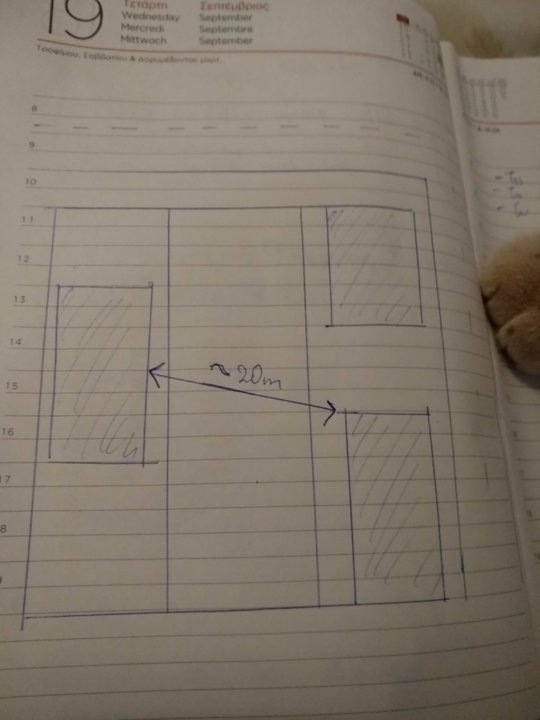

Tormentor_ Δημοσ. 13 Σεπτεμβρίου 2018 Μέλος Δημοσ. 13 Σεπτεμβρίου 2018 Τα σκιασμένα τετραγωνάκια είναι τα σπίτια. Το ενδιάμεσο οικόπεδο είναι τρίτου προσώπου συνεπώς και δύσκολο το σενάριο του καλωδίου τουλάχιστον για το ένα σπίτι. Τι είναι το AP?
jkoukos Δημοσ. 14 Σεπτεμβρίου 2018 Δημοσ. 14 Σεπτεμβρίου 2018 ΟΚ, αλλά δεν δείχνεις ποιο σπίτι είναι με την σύνδεση. ΑΡ = Access Point. 1

Tormentor_ Δημοσ. 14 Σεπτεμβρίου 2018 Μέλος Δημοσ. 14 Σεπτεμβρίου 2018 (επεξεργασμένο) Η σύνδεση μπορεί να γίνει σε οποιοδήποτε από τα σπίτια αφού αυτήν τη στιγμή υπάρχει ξεχωριστή σε καθένα(3ης στο σύνολο μην με ρωτάτε γιατί ο καθένας με τα βίτσια του). Σύμφωνοι για το ένα ενσύρματο(να σκάψω στον γείτονα δεν είναι δυνατο), για το ασύρματο τι εξοπλισμό θα χρειαστώ? Δεν με νοιάζει τόσο να μην χάσω καθόλου bandwidth εφόσον πιάνω όντος 100mbps όσο να μην μεγαλώνει το latency Επεξ/σία 14 Σεπτεμβρίου 2018 από Tormentor_
