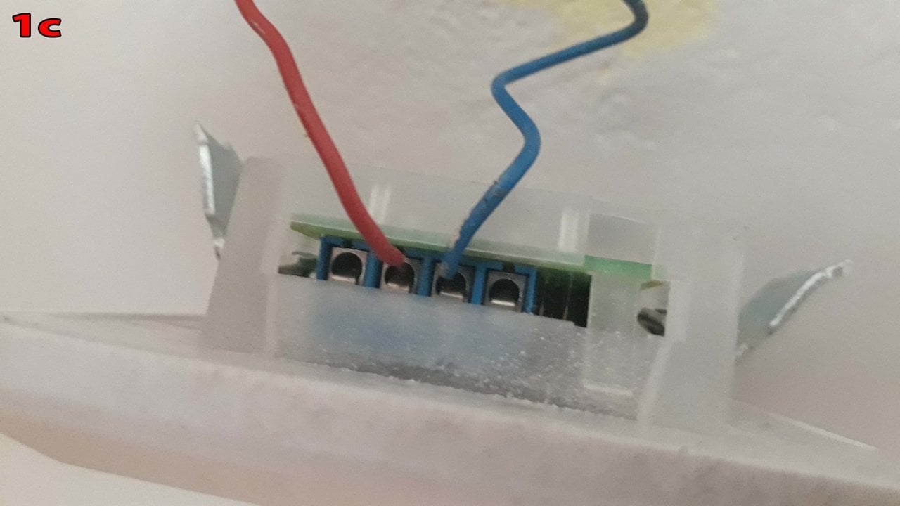

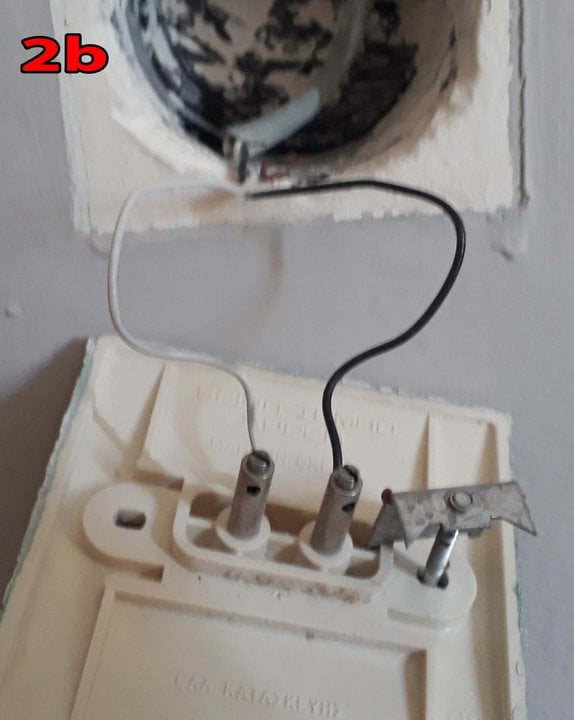

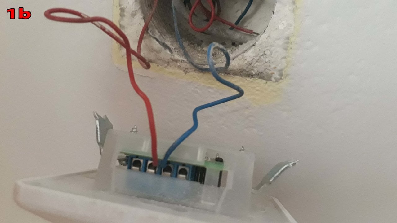

Hommer Δημοσ. 26 Σεπτεμβρίου 2018 Δημοσ. 26 Σεπτεμβρίου 2018 (επεξεργασμένο) Καλησπέρα. Έχω το εξής θέμα: Θέλω να μεταφέρω το router μου από το ένα δωμάτιο στο άλλο όμως στο 2ο δωμάτιο η πρίζα τηλεφώνου είναι παλιά και δεν μπαίνει το καλώδιο τηλεφώνου. Εκεί που είναι τώρα το router μου είχε αντικαταστήσει ο τεχνικός την πρίζα τηλεφώνου που είχε ο τοίχος (σαν της φωτογραφίας 2a) με μία καινούρια (φωτογραφία 1a). Ερωτήσεις: 1) Αν πάρω μία απλή πρίζα τηλεφώνου και τη συνδέσω θα είμαι εντάξει; Πως τη συνδέω; 2) Αν βγάλω την καινούρια πρίζα (φωτογραφία 1a) και αντικαταστήσω με αυτή την παλιά (φωτογραφία 2a) θα λειτουργήσει; (Φαντάζομαι βάζω τα καλώδια όπου είναι τώρα, η πολικότητα νομίζω δε μετράει έτσι;) Επεξ/σία 28 Σεπτεμβρίου 2018 από Hommer

Hommer Δημοσ. 26 Σεπτεμβρίου 2018 Μέλος Δημοσ. 26 Σεπτεμβρίου 2018 5 ώρες πριν, aGka8l είπε Δεν υπάρχει πολικότητα . Η παίρνεις ανταπτορακι διπολική σε rj11 πρίζα που δε στο συνιστώ ή βάζεις καινούρια μπριζα και συνδέεις το 2-3 η βάζεις την παλιά μπριζα . Καταρχήν, και πριν δοκιμάσω την καινούρια, έβγαλα την ήδη υπάρχουσα πρίζα (εικόνα 1a) και την σύνδεσα στο άλλο δωμάτιο και δεν έχω internet. Έκανα και reset το Router αλλά τίποτα. Επίσης, αφού ξαναέβαλα την πρίζα στην αρχική της θέση για να έχω intenet η ταχύτητα μου έχει κοπεί ακριβώς στη μέση. Τι γίνεται;

Hommer Δημοσ. 27 Σεπτεμβρίου 2018 Μέλος Δημοσ. 27 Σεπτεμβρίου 2018 (επεξεργασμένο) 18 ώρες πριν, geod30 είπε πρέπει να βρεις το λευκό-μαύρο που καταλήγει και να το ενώσεις με το κόκκινο-μπλε Λοιπόν. Καταρχήν να πω ότι η ταχύτητα έφτιαξε τελικά (όταν το router είναι στην αρχική του θέση). Εν συνεχεία, την έκανα την μεταφορά στην άλλη πρίζα: Η πρώτη πρίζα (φωτογραφία 1a) είχε μέσα στο κουτί της (πέρα από ένα ζευγάρι μπλέ-κόκκινο που κουμπώνει πάνω στην πρίζα στη 2-3 θέση κι ένα ζευγάρι μπλέ-κόκκινο που είναι στον αέρα) και ένα ζευγάρι καλώδια άσπρο-μαύρο, στον αέρα, που πάνε στο μέσα δωμάτιο (στην άλλη πρίζα που θέλω να βάλω το router). Έβγαλα λοιπόν το ζευγάρι (κόκκινο-μπλέ) που κούμπωνε στην πρώτη πρίζα (την "καλή", φωτογραφία 1a) και το ένωσα με το άσπρο-μαύρο και μετά ένωσα την πρίζα στο μέσα δωμάτιο με το άσπρο-μαύρο (το μοναδικό ζευγάρι που υπάρχει στην μέσα πρίζα (φωτογραφία 2) έτσι κι αλλιώς). Και σύνδεσα το router σε αυτή την πρίζα. Λειτούργησε, έχω internet,όμως η ταχύτητα έπεσε στη μέση. Έχω ελέγξει τα πάντα. Όλα τα καλώδια πατάνε καλά, οι ενώσεις είναι σφιχτές. Πήρα τη cyta να τη ρωτήσω μήπως φταίει κάτι από τη μεριά τους και περιμένω να με πάρουν πίσω. Έμεινε κάτι άλλο να κάνω; EDIT: Έφτιαξε η ταχύτητα τελικά. Σας ευχαριστώγια τη βοήθεια παιδιά. Μου γλυτώσατε το 20ευρω στον ηλεκτρολόγο. EDIT2: Αφού το έβγαλα και ξαναέβαλα στην πρίζα η ταχύτητα πάλι έπεσε. Περιμένω μπας και ξαναφτιάξει μόνο του. Πολύ ευαισθησία βλέπω Επεξ/σία 27 Σεπτεμβρίου 2018 από Hommer
