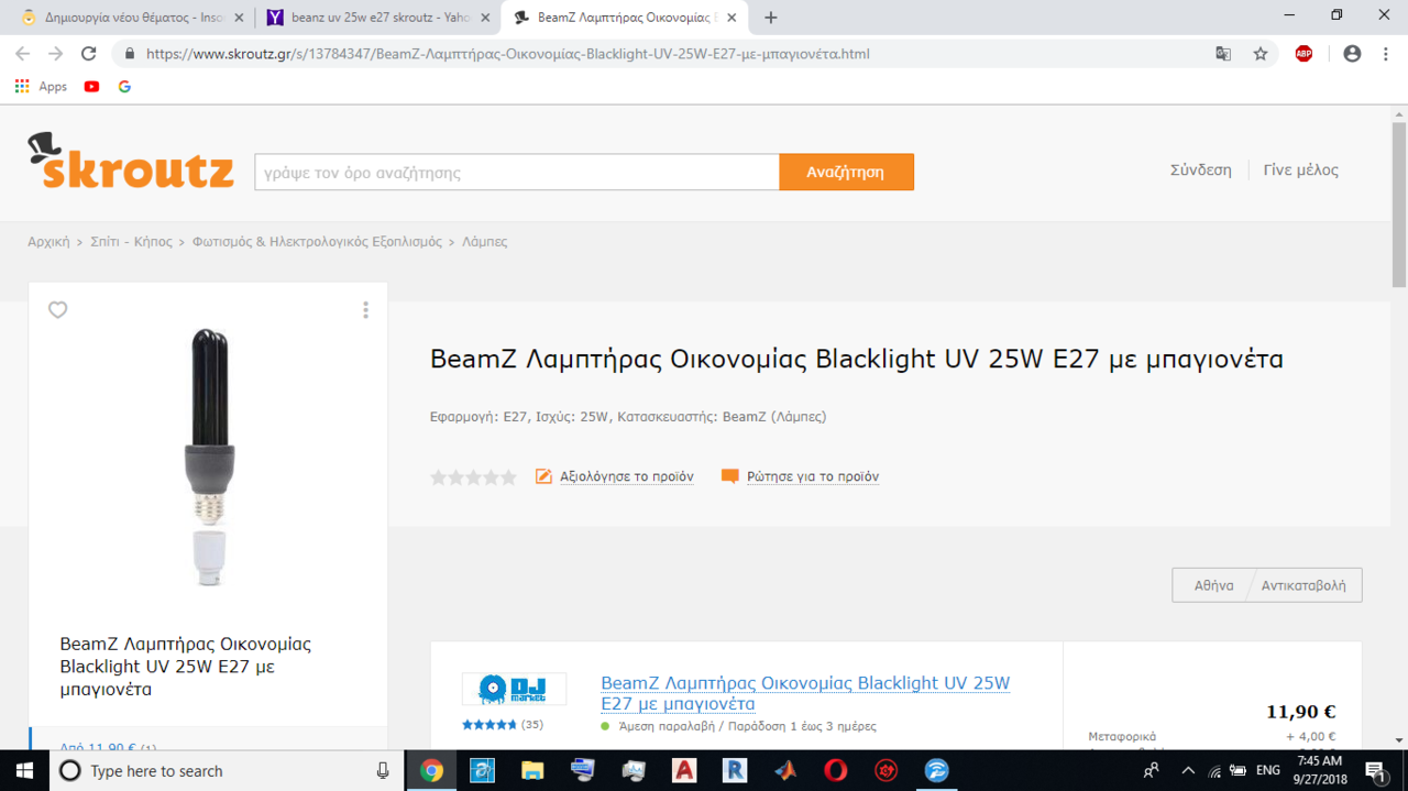

denis23spiker Δημοσ. 27 Σεπτεμβρίου 2018 Δημοσ. 27 Σεπτεμβρίου 2018 (επεξεργασμένο) Γεια σας ηθελα να ρωτησω αν η παρακάτω λάμπα θα κάνει δουλειά για την εμφάνιση κυκλωμάτων σε πλακέτα pcb https://www.skroutz.gr/s/13784347/BeamZ-Λαμπτήρας-Οικονομίας-Blacklight-UV-25W-E27-με-μπαγιονέτα.html BeamZ Λαμπτήρας Οικονομίας Blacklight UV 25W E27 με μπαγιονέτα Επεξ/σία 27 Σεπτεμβρίου 2018 από denis23spiker

denis23spiker Δημοσ. 27 Σεπτεμβρίου 2018 Μέλος Δημοσ. 27 Σεπτεμβρίου 2018 Αυτή η λάμπα δεν πιστεύω να κάνει δουλειά Χρειάζεται ατμών υδραργύρου αλλά uv σε διαφανές που είναι, δεν έχει αυτό το άσπρο κάλυμμα
