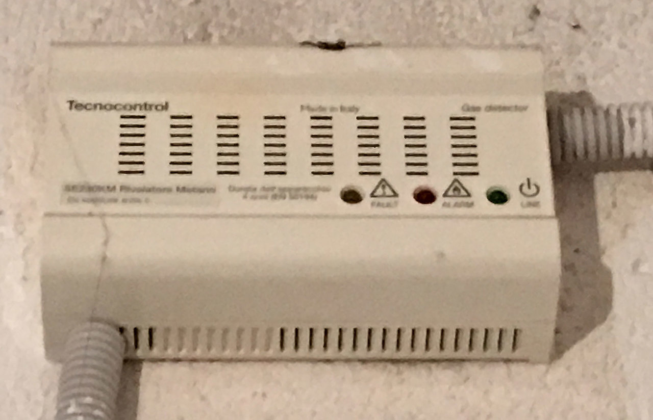

zoranb Δημοσ. 28 Σεπτεμβρίου 2018 Δημοσ. 28 Σεπτεμβρίου 2018 Μέσα στο δωμάτιο του καυστήρα υπάρχει η συγκεκριμένη συσκευή. Πρόκειται για συσκευή που έχει σένσορα διαρροής φυσικού αερίου, η οποία ενεργοποιείται όταν καταλάβει διαρροή και κλείνει την παροχή προς αποφυγή έκρηξης κλπ κλπ. Αυτά μου είπανε, αυτά λέω. Το κόστος της συσκευής, μαζί με την εργασία, υπερβαίνει τα 150ευρώ και είμαι περίεργος... αξίζει να αλλαχθεί, είναι τόσο κρίσιμη η αλλαγή της; Υπάρχει στο δωμάτιο αυτό πάνω από πενταετία και δεν έχει αλλαχθεί... γνώμες;

AristidisZ Δημοσ. 28 Σεπτεμβρίου 2018 Δημοσ. 28 Σεπτεμβρίου 2018 Δες για αρχή πόσο κάνει αυτό το control Ποιος σου είπε ότι είναι χαλασμένο ;
kallair Δημοσ. 28 Σεπτεμβρίου 2018 Δημοσ. 28 Σεπτεμβρίου 2018 Αν το ελεγξε τεχνικος και ειπε οτι θελει αντικατασταση, σαφως και θα το αλλαξεις. Με την ασφαλεια δεν παιζουμε. Και σε περιπτωση ατυχηματος, κ φωτια, γινεται μηνυση αυταπαγγελτα απο την πυροσβεστική να ξερεις. οποτε θα ψαξουν για ευθυνες. ειχε τυχει σε σπιτι που νοικιαζουμε που η νοικαρα καταφερε να βαλει φωτια στον απορροφητηρα. εμεις δεν καναμε καμια μηνυση αλλα εκανε η πυροσβεστική. 1
zoranb Δημοσ. 28 Σεπτεμβρίου 2018 Μέλος Δημοσ. 28 Σεπτεμβρίου 2018 (επεξεργασμένο) 21 λεπτά πριν, AristidisZ είπε Δες για αρχή πόσο κάνει αυτό το control Ποιος σου είπε ότι είναι χαλασμένο ; Δεν μου είπαν πως είναι χαλασμένο, αλλά πως θέλει αντικατάσταση κάθε 3-4 χρόνια! Επεξ/σία 28 Σεπτεμβρίου 2018 από zoranb
nvel Δημοσ. 28 Σεπτεμβρίου 2018 Δημοσ. 28 Σεπτεμβρίου 2018 (επεξεργασμένο) οι αισθητήρες αερίων έχουν συγκεκριμένη διάρκεια ζωής που είναι μικρότερη από τα πέντε χρόνια που το έχεις, μπορείς να τον δοκιμάσεις με κάποιο εύφλεκτο ατμό από απόσταση (οινόπνευμα, ασετόν κτλ) αν ενεργοποιείται. Γενικά το σωστό είναι να αντικατασταθεί. Υπάρχει περίπτωση να αντικαθίσταται μόνο το αισθητήριο οπότε η τιμή είναι μικρότερη Επεξ/σία 28 Σεπτεμβρίου 2018 από nvel 1
AristidisZ Δημοσ. 28 Σεπτεμβρίου 2018 Δημοσ. 28 Σεπτεμβρίου 2018 Ισχύει ότι λέει ο @nvel, ότι τα gas detectors έχουν "ημερομηνία λήξης" 2
agamoi-thytai Δημοσ. 29 Σεπτεμβρίου 2018 Δημοσ. 29 Σεπτεμβρίου 2018 Συνήθως πάνω τους γράφουν ποτέ λήγουν η την ημερομηνία παραγωγής. Από την ημερομηνία παραγωγής υπολόγισε 5 έτη. Απαγορεύεται να δοκιμάζονται με αναπτήρες , οινοπνεύματα κλπ, υπάρχει ειδικό σπρέι για αυτή τη δουλειά. Αν και είναι μεγάλο το κόστος, καλό είναι να μην παίζεις με αυτά. 1
