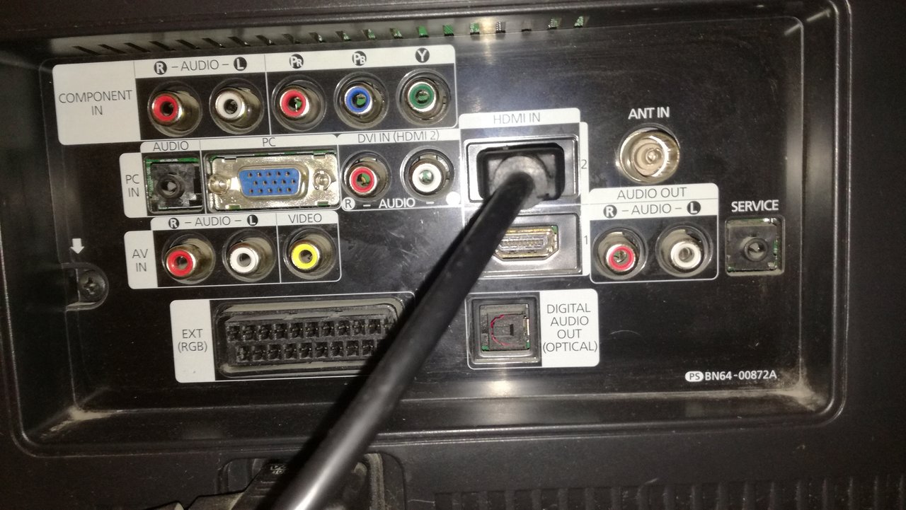

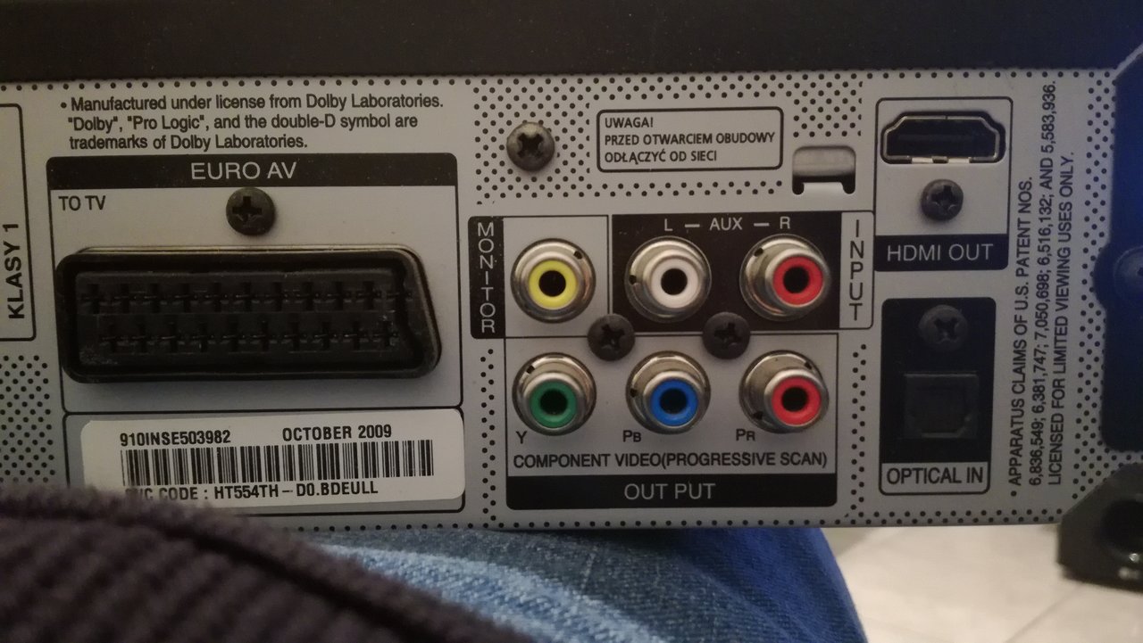

savvasagr Δημοσ. 6 Οκτωβρίου 2018 Δημοσ. 6 Οκτωβρίου 2018 Καλησπέρα,θα ήθελα να με βοηθήσετε να συνδέσω το home cinema με την τηλεόραση λέγοντας μου τα καλώδια που θα χρειαστώ και το πως θα τα συνδέσω για να λειτουργούν.Παρακάτω είναι φωτογραφίες των εισόδων της τηλεόρασης και του home cinema.Ευχαριστώ προκαταβολικά!
CheOnWeb Δημοσ. 6 Οκτωβρίου 2018 Δημοσ. 6 Οκτωβρίου 2018 Ποιοι θα είναι οι Media player; Τι εξόδους έχουν; Το Home Cinema δεν έχει άλλες εισόδους/εξόδους; Η τηλεόραση παίζει video από USB ή από ενσωματωμένο Media Player? Η τηλεόραση έχει στα πλάγια άλλες εισόδους/εξόδους;
micos000 Δημοσ. 6 Οκτωβρίου 2018 Δημοσ. 6 Οκτωβρίου 2018 Ένα hdmi καλώδιο θέλεις ή ένα scart, καλύτερα το πρώτο. Λογικά το home cinema θα έχει προς τα αριστερά τις συνδέσεις των ηχείων.
afm Δημοσ. 8 Οκτωβρίου 2018 Δημοσ. 8 Οκτωβρίου 2018 (επεξεργασμένο) Κατά σειρά ποιότητας εικόνας μπορείς να συνδέσεις το home cinema με την tv σου με : α. hdmi : συνδέεις με ένα καλώδιο hdmi σε hdmi την υποδοχή hdmi του αποκωδικοποιητή με μία από τις hdmi υποδοχές της tv. β. σήμα συνιστωσών (Component-RGB) : συνδέεις με ένα τριπλό ομοαξονικό καλώδιο rca σε rca τις εξόδους του αποκωδικοποιητή σου ( πράσινο, κόκκινο, μπλε) με τις αντίστοιχες εισόδους της τηλεόρασης σου (πράσινο, κόκκινο, μπλε). γ. σήμα μέσω scart : συνδέεις με ένα καλώδιο scart σε scart τις αντίστοιχες υποδοχές home cinema και tv. Αν το καλώδιο scart είναι πλήρως συνδεδεμένο εσωτερικά (και τα μηχανήματα σου το υποστηρίζουν) τότε το καλώδιο μεταφέρει και σήμα RGB αλλά και Composite, οπότε επιλέγεις τι θέλεις να χρησιμοποιήσεις (καλύτερο το Component-RGB). δ. σήμα Composite : συνδέεις με ένα καλώδιο rca σε rca την κίτρινι υποδοχή (mοnitor) του αποκωδικοποιητή με την κίτρινη είσοδο video του AV IN της tv. Στις περιπτώσεις α. και γ. (hdmi - scart) θα έχεις ήχο εκτός από τα ηχεία του home cinema και στα ηχεία της tv σου. Στις περιπτώσεις β. και δ. θα έχεις ήχο μόνο από τα ηχεία του home cinema. Αν θέλεις ήχο και στην tv σου (αφού απ' ότι βλέπω δεν υπάρχει audio out στο home cinema) θα πρέπει να τον "πάρεις" από το scart μέσω καλωδίου scart σε rca ή μέσω αντάπτορα scart σε rca και διπλού καλωδίου rca σε rca. Φυσικά θα συνδέσεις το scart στο home cinema και το καλώδιο rca στην είσοδο Audio της Component IN (κόκκινη και άσπρη υποδοχή) στην β. περίπτωση και στην είσοδο Audio της AV IN (κόκκινη και άσπρη υποδοχή) στην δ. περίπτωση. Επεξ/σία 8 Οκτωβρίου 2018 από afm
