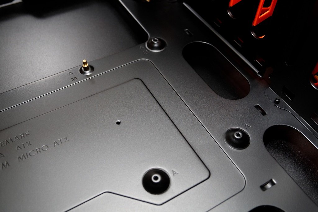

giannis9530 Δημοσ. 11 Οκτωβρίου 2018 Δημοσ. 11 Οκτωβρίου 2018 (επεξεργασμένο) Καλησπέρα σας, Πριν 10 μέρες άλαξα το κουτί του υπολογιστή μου λόγο περιορεσμενου χώρου(το προηγούμενο ήταν μικρό).Την πρώτη βδομαδα όλα κομπλέ αλλα μετά χωρις να αλλάξω κάτι δεν μπορούσα να κανω boot (dead pc).Δοκίμασα να ελεξω τα πάντα,μεχρι που δοκίμασα και το συναρμολόγισα εκτος κουτιού και όλα λειτουργούν!Τι μπορεί να επηρεάζει στο κουτί; P.s: Αρχικα το pc ήταν dell xps 8300 στο εργοστασιακο του κουτι. Επεξ/σία 11 Οκτωβρίου 2018 από giannis9530
keravnos21 Δημοσ. 11 Οκτωβρίου 2018 Δημοσ. 11 Οκτωβρίου 2018 Αποστατες εχεις βαλει η εβαλες την μητρικη χυμα ? 2
giannis9530 Δημοσ. 11 Οκτωβρίου 2018 Μέλος Δημοσ. 11 Οκτωβρίου 2018 Την εχω βαλει χυμα οπως ηταν και στο προηγούμενο κουτι.Επρεπε να κανω κατι αλλο;..Αν ναι πες μου να το googlarω
keravnos21 Δημοσ. 11 Οκτωβρίου 2018 Δημοσ. 11 Οκτωβρίου 2018 Δεν νομιζω να ηταν χυμα, αναμεσα στην μητρικη και το κουτι πρεπει να εχει τετοια https://grobotronics.com/stand-off-steel-m-f-10mm.html 1
Μάκαρος Δημοσ. 11 Οκτωβρίου 2018 Δημοσ. 11 Οκτωβρίου 2018 10 λεπτά πριν, giannis9530 είπε Την εχω βαλει χυμα οπως ηταν και στο προηγούμενο κουτι.Επρεπε να κανω κατι αλλο;..Αν ναι πες μου να το googlarω Πρέπει να βάλεις αποστάτες στα σημεία που η μητρική βιδώνει πάνω στο κουτί 1

mastoras007 Δημοσ. 11 Οκτωβρίου 2018 Δημοσ. 11 Οκτωβρίου 2018 Δεν νομίζω να φταίνε οι αποστάτες, εχω βάλει μητρικές και μητρικές ποτε δεν ασχολήθηκα με αποστάτες απο που και ος που να φταίναι οι αποστάτες?να χάνει καμαι γείωση? Αν οντος ηταν θέμα γεωσης δεν θα δουλευε καθόλου εδώ μας λεει οτι δουλεψε για μια εβδομάδα.και μάλιστα δουλεψε εκτός κουτιου που δεν εχει κάν βίδες πάνω πόσο μάλλον αποστάτες Βγάλε βάλε ραμ και κάρτα γραφικών σιγουρέψου οτι ολα τα καλώδια ειναι κομπλέ και πατάνε βγάλε βάλε τα καλώδιακια του κουτιου pwr reset σιγουρέψου οτι εχει ρευμα, εντελλος νεκρό pc πάει το μυαλό μου στο καλώδιο power η να μην εχει ρευμα καθόλου Αποστατες πάντος δεν ειναι
SaFiS Δημοσ. 11 Οκτωβρίου 2018 Δημοσ. 11 Οκτωβρίου 2018 Οι περισσότερες μητρικές από πίσω είναι γυμνές. Θες να μας πεις πως αν "γειωθούν" όλες οι κολλήσεις και τα "κερατάκια" που προεξέχουν πάνω στο σασί, δεν τρέχει τίποτα?? Μάλλον ήσουν τυχερός και έπεφτες σε κουτιά με "ενσωματωμένα" ποδαράκια / αποστάτες... 2
ZELOMOTH Δημοσ. 11 Οκτωβρίου 2018 Δημοσ. 11 Οκτωβρίου 2018 Μάστορας και James Bond μαζι..... Θανατηφόρος συνδιασμός....😋 1 1
mastoras007 Δημοσ. 11 Οκτωβρίου 2018 Δημοσ. 11 Οκτωβρίου 2018 (επεξεργασμένο) 23 λεπτά πριν, SaFiS είπε Θες να μας πεις πως αν "γειωθούν" όλες οι κολλήσεις και τα "κερατάκια" που προεξέχουν πάνω στο σασί, δεν τρέχει τίποτα?? δεν καταλαβαινω τι εννοεις? οτι αν τα γειώσεις όλα θα εχεις θέμα και αν δεν γειώσειςοχι? Το σενάριο της γειωσης το ειπα υποθετικα Αληθεια πιστευετε οτι επιδή δεν εβαλε αποστατες το pc δουλεψε μια εβδομαδα και μετα θυμηθηκε οτι δεν εχει αποστατες και χάλασε? και τώρα εβαλες αποστατες και ευτιαξε? ΑΧΑΧΑΧΑΧΑΧΑΑΑΑΑΑΑΑΑ Επεξ/σία 11 Οκτωβρίου 2018 από mastoras007
SaFiS Δημοσ. 11 Οκτωβρίου 2018 Δημοσ. 11 Οκτωβρίου 2018 Όταν λέμε να "γειωθούν" εννοούμε βραχυκύκλωμα. Βάλε μια μητρική πάνω σε μια λαμαρίνα, δοκίμασε να ξεκινήσεις το PC και έλα μετά να μας πεις τι έγινε. Θα ξεχάσουμε και αυτά που ξέρουμε εδώ μέσα... 😛 😛 😛 3
mastoras007 Δημοσ. 11 Οκτωβρίου 2018 Δημοσ. 11 Οκτωβρίου 2018 Μόλις τώρα, SaFiS είπε Όταν λέμε να "γειωθούν" εννοούμε βραχυκύκλωμα. Βάλε μια μητρική πάνω σε μια λαμαρίνα, δοκίμασε να ξεκινήσεις το PC και έλα μετά να μας πεις τι έγινε. Θα ξεχάσουμε και αυτά που ξέρουμε εδώ μέσα... 😛 😛 😛 ξανα λέω το σενάριο της γέιωσης το ειπα υποθετικα αν δεις το ποστ μου εχω ερωτιματικο( Να χάνει καμια γείωση?) και αυτο το ειπα σκεπτομενος οτι στης βίδες που εχει η μητρικη υπάρχει καλάι και φαντάζομαι θα ειναι γειωση, Επι του θέματος ομος να μιλάμε και να μην πιανουμε μια κουβεντα και την χιλιοαναλύουμε, Οι αποστατες δεν φταινε σε αυτο τουλάχιστον συμφωνουμε η οχι
ZELOMOTH Δημοσ. 11 Οκτωβρίου 2018 Δημοσ. 11 Οκτωβρίου 2018 Ε ναι... Μπορει οριακα για μια τριχα που λεμε, να μην βραχυκλωσε για καποιες ημερες και μετα ισα να κουνηθηκε που λεει ο λογος το κουτι και κατευθειαν να τα έπαιξε... Δηλαδη τοσα χρονια γιατι νομιζεις οτι υπαρχουν οι αποστατες? Για να παιρνει αερα η μητρικη απο πισω?🤣 Και θα ηθελα να δω χωρις τους αποστατες πόσο καλά εφάρμοζε το Ι/Ο, back panel κτλ αφου εστω και λιγο ηταν πιο "κατω" χωμένη η μητρικη...
Undertaker25 Δημοσ. 11 Οκτωβρίου 2018 Δημοσ. 11 Οκτωβρίου 2018 (επεξεργασμένο) Από προσωπική εμπειρία, οι αποστάτες μπορούν να προκαλέσουν πρόβλημα από το πουθενά. Πχ πριν χρόνια, είχα συνεχείς επανεκκινήσεις και δεν μπορούσα να καταλάβω τι έφταιγε. Είχα δοκιμάσει τροφοδοτικό, μνήμες, δίσκους, τα ΠΑΝΤΑ και τελικά μου είπε ένας τύπος στο adslgr να τσεκάρω αν πατάει καλά η μητρική στους αποστάτες. Τσεκάρω και βλέπω πως οι πάνω είχαν λασκάρει και η μητρική ψιλοέπαιζε. Μόλις τους έσφιξα, το πρόβλημα λύθηκε. Επεξ/σία 11 Οκτωβρίου 2018 από Undertaker25
