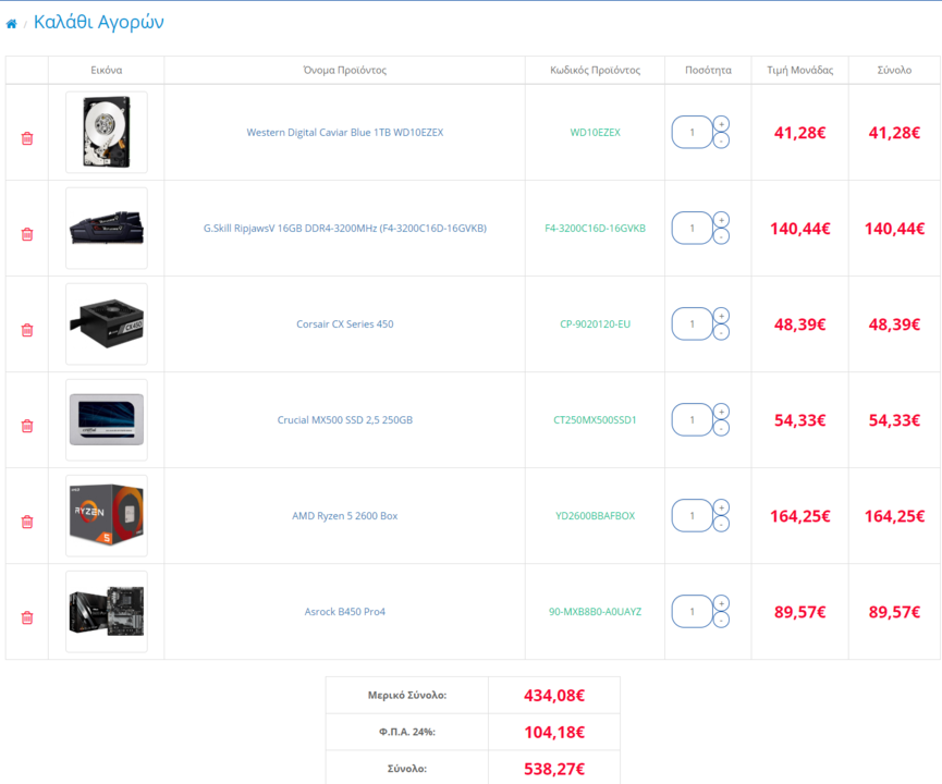

5 ώρες πριν, D.Dls είπε
Άν δεν είχες κάρτα που σε καλύπτει ήδη, τότε θα σου πρότεινα τον 2400g χθες...
Αλλά  απ' την στιγμή που έχεις, μπορείς να πας σε έναν πιο δυνατό επεξεργαστή, και σε περισσότερη μνήμη σε περίπτωση που το autocad ''σοβαρέψει'' για σένα, άλλωστε σε παίρνει το budget.
Και έχεις και ρέστα για windows...

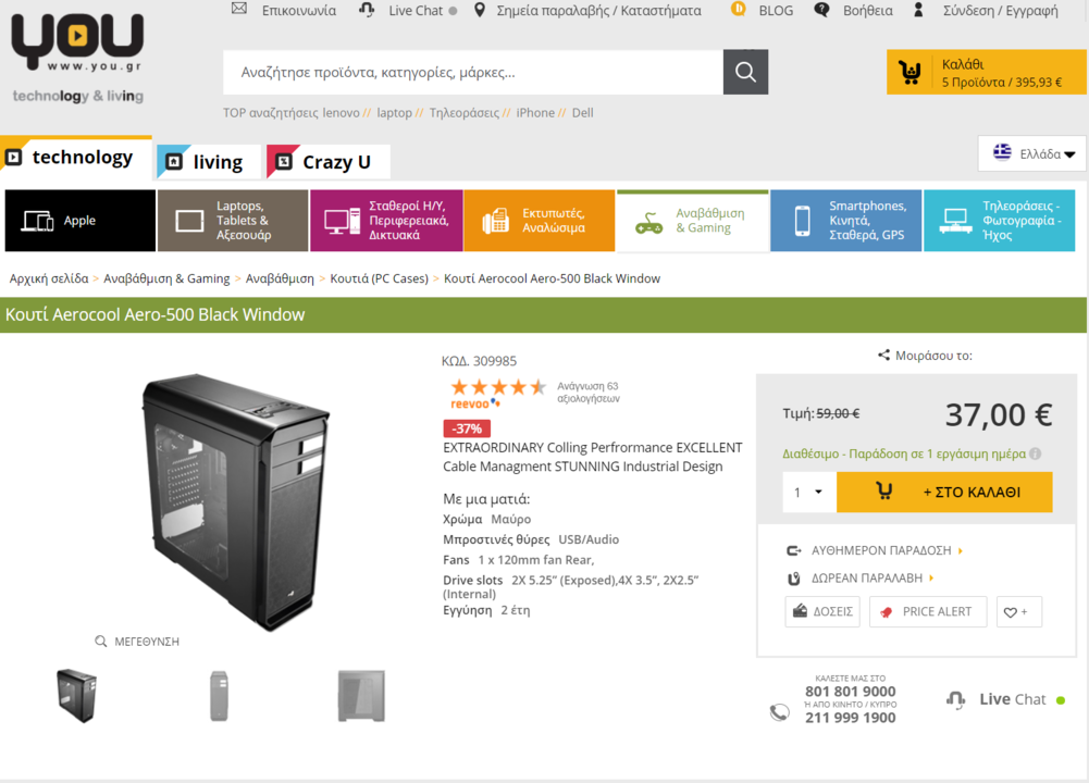

Κουτί από you.gr, παραγγέλνεις και παραλαμβάνεις από κατάστημα acs Θεσσαλονίκη με 1.5€ χρέωση - και τα υπόλοιπα κομμάτια από hellasphone.gr
Σύνολο : 580€
