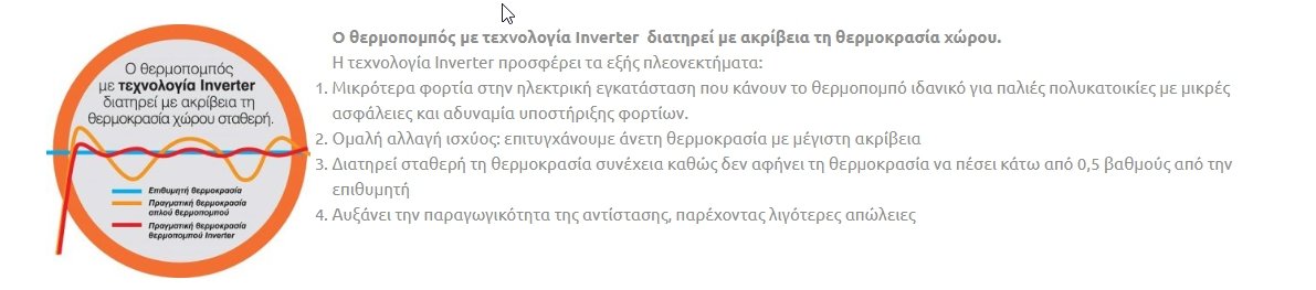

Curtis76 Δημοσ. 22 Οκτωβρίου 2018 Δημοσ. 22 Οκτωβρίου 2018 (επεξεργασμένο) Πάμε παρακατω, σιγουρα θα γινει η νεα συγκριση θερμοπομοι vs λαδιου. Μη ξεχναμε οτι εδω και μερικους χειμωνες κυκλοφορουν τα ηλεκτρικα σωματα με τεχνολογια inverter (θα βρω λινκ να γελασουμε) Επεξ/σία 22 Οκτωβρίου 2018 από Curtis76
