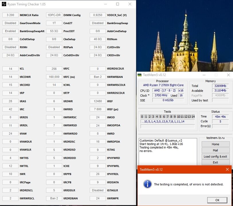

Για αρχή κοιτάζω σε 3200 τι ψάρια πιάνουμε. Θυμίζω T-topology και DR 32GB.
Παίζουμε αρκετά άνετα έτσι, με -0,0875 CPU, PBO on και vdimm 1,36.
Με πρόχειρες δοκιμές, πιθανόν να έχουμε και 3266 με αρκετά καλά timings, στα 3333 θέλουν μάλλον πολύ ρεύμα και αρκετή χαλάρωση (gear down), ενώ τα 3400 με 14ρια φαίνονται απαγορευτικά...
Λέω να σφίξω λίγο ακόμα. Για πείτε :-)
