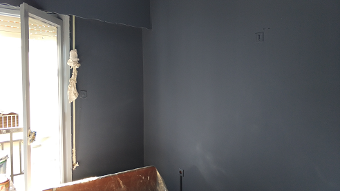

JiovanniGeorgeo Δημοσ. 24 Νοεμβρίου 2018 Μέλος Δημοσ. 24 Νοεμβρίου 2018 Το λοιπόν, ξέρω άργησα, αλλά κόπιασα και πιστεύω αυτό είναι το σημαντικό. Δεν κράτησα τίποτα. Ξέρω, πως θα ήταν ιδιαίτερα φορτωμένο όπως κάποιοι μου είπαν και εδώ.. και δυστυχώς δεν κράτησα τίποτα από τη δουλειά του φίλου.. Οι 2 "γεμάτοι" τοίχοι χρειάστηκαν 4 περάσματα αστάρωμα.. έξησα κάθε γίψινο που έφτιαξε, και το δωμάτιο με 2 περάσματα μπογιά έχει ισιώσει ξανά. Επέλεξα αυτά τα χρώματα για πολύ συγκεκριμένο λόγο, για τα λέπια. Τα λέπια θα είναι το ζενίθ. Βλέπετε αυτό το ξύλινο που έχει από πάνω η μπαλκονόπορτα μου; Εκεί θέλω να το γεμήσω τα παραπάνω λέπια, και ΙΙΙΣΩΣ έκανα μια γραμμή από τον ένα τοίχο και μια γραμμή από τον απέναντί του, δίπλα από τα άλλα (στην άκρη των τοίχων δηλαδή, ΠΡΟΣ την μπαλκονόπορτα). ΙΣΩΣ. Αλλά αυτό το "μέτωπο" πάνω από την μπαλκονόπορτα νομίζω είναι ό,τι πρέπει για το μάτι. Και όπως πάλι προαναφέρθηκε από κάποιον, ας αγοράσω και κάνα ράφι για να γεμήσω τους υπόλοιπους. Το ζήτημα δεν είναι το στένσιλ, ούτε το πινέλο ή το stencil paste. Επικοινώνησα με 2 μαγαζιά που βρήκα από το internet και μου είπαν πως τη συγκεκριμένη ROYAL μπογιά δε την έχουν.. Αν μπορούσε κάποιος να μου συστήσει ένα μαγαζί, ούτως ώστε να βρω αυτή τη μπογιά με τις χρυσογαλανές αποχρώσεις ίσως έγραφα το nickname του στην άκρη του έργου μου. :3
JiovanniGeorgeo Δημοσ. 23 Ιανουαρίου 2019 Μέλος Δημοσ. 23 Ιανουαρίου 2019 Ελάτε ρε παιδιά, σας παρακαλώ, ας δώσει τα φώτα του κάποιος. Ψάχνω απεγνωσμένα με mail / τηλέφωνα μαγαζιά με χρώματα γενικότερα, και όλοι έχουν τα κλασικά για τοίχους με αστάρια κτλπ. Που μπορώ να βρω τα παραπάνω, αυτού δηλαδή του βίντεο και σε αυτό το δευτερόλεπτο, χρώματα να τα παραγγείλω και να τελειώσω επί τέλους αυτό το αναθεματισμένο δωμάτιο... Φαντάζομαι πως στο μοναστηράκι ΙΣΩΣ έπαιζε κανένα τέτοιο πιο καλλιτεχνικό χρώμα, θυμάμαι όταν ήμουν μικρός αγόραζα από εκεί κάτι καλά σπρέυ MontanaBlack, αλλά να πάω εκεί και να ξεκινήσω να ρωτάω δε μου φαίνεται και τόσο αποτελεσματικό.. Κανείς δεν έχει μια εικόνα;; :'(
bill999r Δημοσ. 23 Ιανουαρίου 2019 Δημοσ. 23 Ιανουαρίου 2019 Φίλε μου δεν χρειάζεσαι κάτι ίδιαιτερο. Απλά παίρνεις μια μπλέ σκούρα μπογιά κ κι κίτρινη. Αρχικά βάφεις με τη μπλέ κ στη συνέχεια με ενα σφουγγάρι τρίβεις ώστε να ξεθωριάσει. Στο κάτω μέρος του λεπιου τρίβεις πιο πολύ ώστε να είναι ακόμη πιο πολύ ξεθωριασμένη. Αφού στεγνώσει παίρνας την κίτρινη μπογιά ταμποναριστα με ένα πινελακι όπως στο βίντεο.
JiovanniGeorgeo Δημοσ. 23 Ιανουαρίου 2019 Μέλος Δημοσ. 23 Ιανουαρίου 2019 ^ Αφού ρε Μπιλάρα δείχνει γαλανόασημένιο, πως είναι δυνατόν να έχω έστω και παρόμοιο αποτέλεσμα με αυτό του βίντεο..; xD
bill999r Δημοσ. 23 Ιανουαρίου 2019 Δημοσ. 23 Ιανουαρίου 2019 (επεξεργασμένο) Σόρρυ τώρα είδα το βίντεο προσεκτικά. Άκου Για αρχή φτιάχνεις το στένσιλ. Έπειτα παίρνεις την μπογιά κ όπως δείχνει το βίντεο βάζεις ελάχιστη ποσότητα χρώματος την οποία κ σκουπίζει σε χαρτί κουζίνας κ περνας τον τοίχο όπως στο βίντεο. Τις άκρες των λεπιών όπως σου είπα κ παραπάνω μπορεί να τις τρίψεις κ με σφουγγαρακι. Έπειτα με τον ίδιο τρόπο βάζεις κ κίτρινο όπου θέλεις. Προφανώς ο στόχος σου είναι να φαίνεται ξεθωριασμένο χρώμα ουσιαστικά. Πάμε τώρα στο χρώμα. Ουσιαστικά είναι μπλε πέρλε αν το λέω σωστά. Μπορείς να πετύχεις το ίδιο χρώμα προσθέτωντας γκλιτερ. Νομίζω υπάρχουν γκλιτερ για αυτή τη δουλειά. https://www.bestprice.gr/cat/2359/xromata.html?q=glitter Επεξ/σία 23 Ιανουαρίου 2019 από bill999r 1
