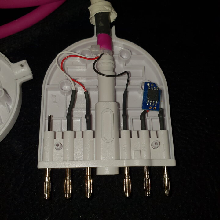

mmantask Δημοσ. 5 Ιανουαρίου 2019 Δημοσ. 5 Ιανουαρίου 2019 Καλημέρα. Έχω μια κεφαλή σε μηχάνημα η οποία όταν συνδεθεί με το φις το μηχάνημα λειτουργεί για 12 ώρες. Μετά ζητάει αλλη κεφαλή καινούργια. Η κεφαλή στο φις εχει ενα DS24B33 SMD 8 PIN του οποιου το datasheet αναφέρει πως συνδέεται και στέλνει data στο μηχάνημα μέσω της τροφοδοσίας του.μπορει καποιος να παρακάμψει η να τυφλωσει την λειτουργία αυτή? Έχω συνεχώς θέματα προγραμματισμού σε τσιπάκια και θέλω συνεργασία με προγραμματιστή που να ασχοληθεί με programmers για τσιράκια pic,atmel,dallas. Ευχαριστώ.
Geocheats2 Δημοσ. 5 Ιανουαρίου 2019 Δημοσ. 5 Ιανουαρίου 2019 Τι κανει αυτη η συσκευη ή τουλάχιστον που συνδεεται αυτο ic. Για να το διαβασεις ενα οποιοδηποτε arduinoιδες ειναι αρκετο πιστευω, τωρα τι νοημα θα βγαλεις απο αυτο που θα διαβασεις ειναι αλλη ιστορια, εγω θα το πηγαινα καπως ετσι. Αγοραζω καινουργιο φις αντιγραφω την rom χωρις να εχει δουλεψει ποτε και αφου το δουλεψω θα ξαναγραψω πισω αυτο που αντεγραψα, φυσικά και υπάρχουν τρόποι να το καταλαβει ο μC αλλά αν δεν εχουν γινει implement απο τον κατασκευαστη τα καταφερες. Τωρα αν δεν δουλεψει ετσι θα πρεπει να βρεις τροπο να κανεις reverse engineer το χρονικο που εχει δημιουργησει ο κατασκευαστης ή να ξαναγράψεις απο το 0 το προγραμμα στον μC
παπι Δημοσ. 5 Ιανουαρίου 2019 Δημοσ. 5 Ιανουαρίου 2019 Συνδεσε το σε ενα μικρο και δες τι σκατα στελνει.
mmantask Δημοσ. 5 Ιανουαρίου 2019 Μέλος Δημοσ. 5 Ιανουαρίου 2019 Έχω συνεχώς θέματα προγραμματισμού σε τσιπάκια και θέλω συνεργασία με προγραμματιστή που να ασχοληθεί με programmers για τσιράκια pic,atmel,dallas. Ευχαριστώ. Θα πρέπει να σας το δώσω η να σας στείλω ένα βίντεο 2 ώρες πριν, Geocheats2 είπε Τι κανει αυτη η συσκευη ή τουλάχιστον που συνδεεται αυτο ic. Για να το διαβασεις ενα οποιοδηποτε arduinoιδες ειναι αρκετο πιστευω, τωρα τι νοημα θα βγαλεις απο αυτο που θα διαβασεις ειναι αλλη ιστορια, εγω θα το πηγαινα καπως ετσι. Αγοραζω καινουργιο φις αντιγραφω την rom χωρις να εχει δουλεψει ποτε και αφου το δουλεψω θα ξαναγραψω πισω αυτο που αντεγραψα, φυσικά και υπάρχουν τρόποι να το καταλαβει ο μC αλλά αν δεν εχουν γινει implement απο τον κατασκευαστη τα καταφερες. Τωρα αν δεν δουλεψει ετσι θα πρεπει να βρεις τροπο να κανεις reverse engineer το χρονικο που εχει δημιουργησει ο κατασκευαστης ή να ξαναγράψεις απο το 0 το προγραμμα στον μC Ένα μηχάνημα αποτρίχωσης είναι το οποίο σε εκβιάζει με το τσιπακι ο κατασκευαστης να αλλαζεις καυε τρεις Και λιγο κεφαλές και αυξανεται το κοστος ανα συνεδρια. Θελω επειδη δεν εχω ασχοληθει με αυτα αν μπορεί κάποιος να το φτιάξει και να πληρωθεί. Επίσης έχω και ένα pic 16f877a που γράφει no credit και δεν ξεκινάει το πρόγραμμα .
