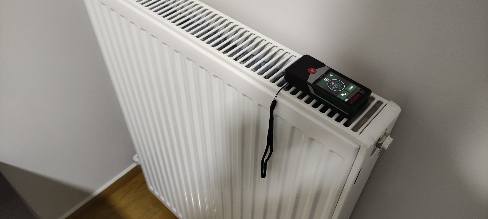

8 λεπτά πριν, greekfragma είπε
αν ξεβιδωθούν οι βάσεις καιλυγίσουν στην σωστή κλίση και βιδωθούν πιο ίσια σώζεται ή θα σπάσουν οι χαλκοί που βγαίνουν από το πάτωμα; θέλει δηλαδή λύσιμο όλο το σώμα;
γεματο σωμα να το μετατοπισεις δε θα το συνιστουσα, ετσι κι αλλιως οι βασεις ειναι πισω, πως θα κανετε τρυπες κλπ (εννοω θα πρεπει να "στραφει" το σωμα μακρυα απο τον τοιχο για να χωθει τρυπανι κοκ)....βρειτε εκει 2 ωρες που ειναι κλειστη θερμανση, αδειαστε τα νερα και καντε το σωστα
ΕΚΤΟΣ αν εισαι τυχερος και η βαση εχει περιθωρια να ανεβει πανω χωρις να γινουν καινουργιες τρυπες ... να εχει δηλαδη οβαλ εκει που πιανει στον τοιχο, να ξεβιδωσεις λιγο να ανεβασεις.
Μη στραβωνεις βασεις γιατι παιζει να γλυτωσεις μπουρμπουλιθρες και ν αρχισουν να τριζουν τα σωματα.

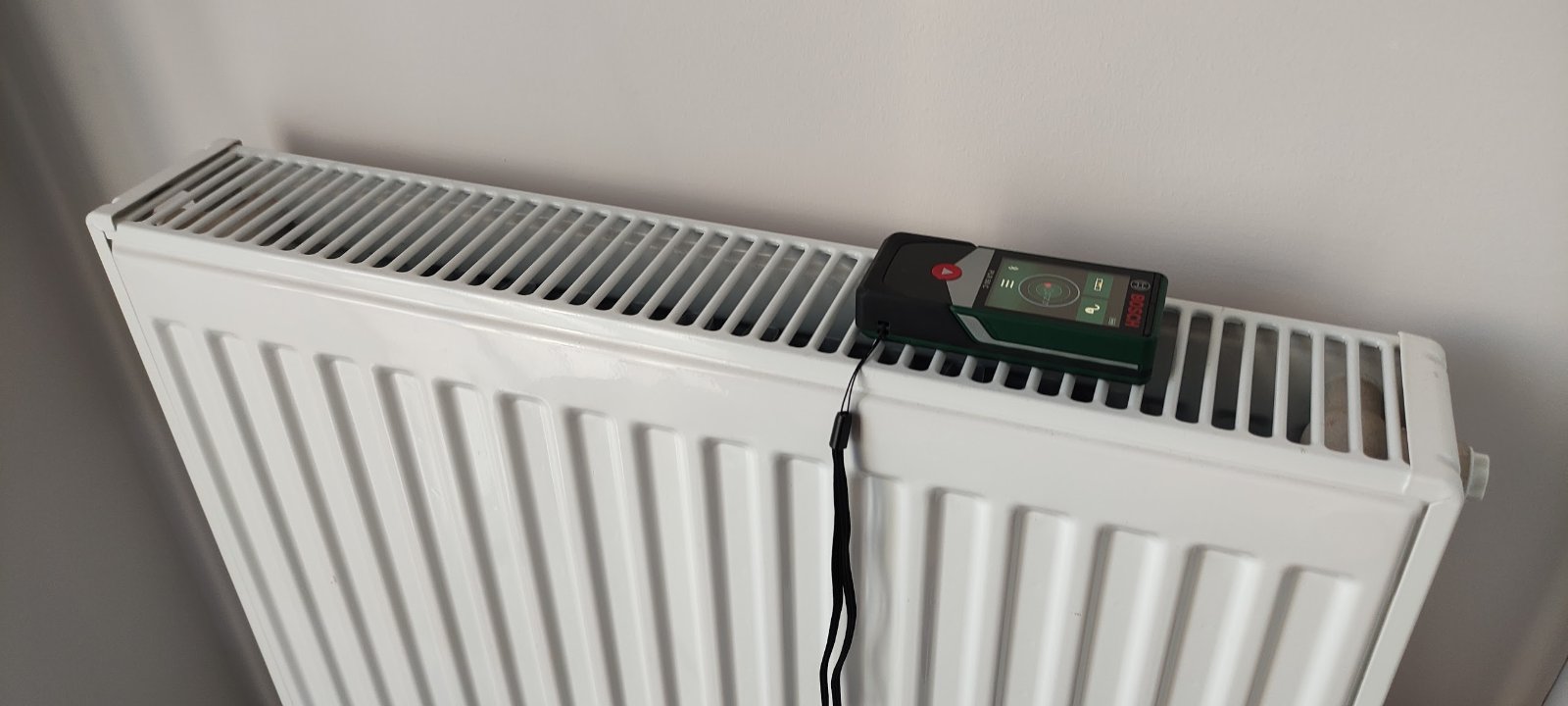

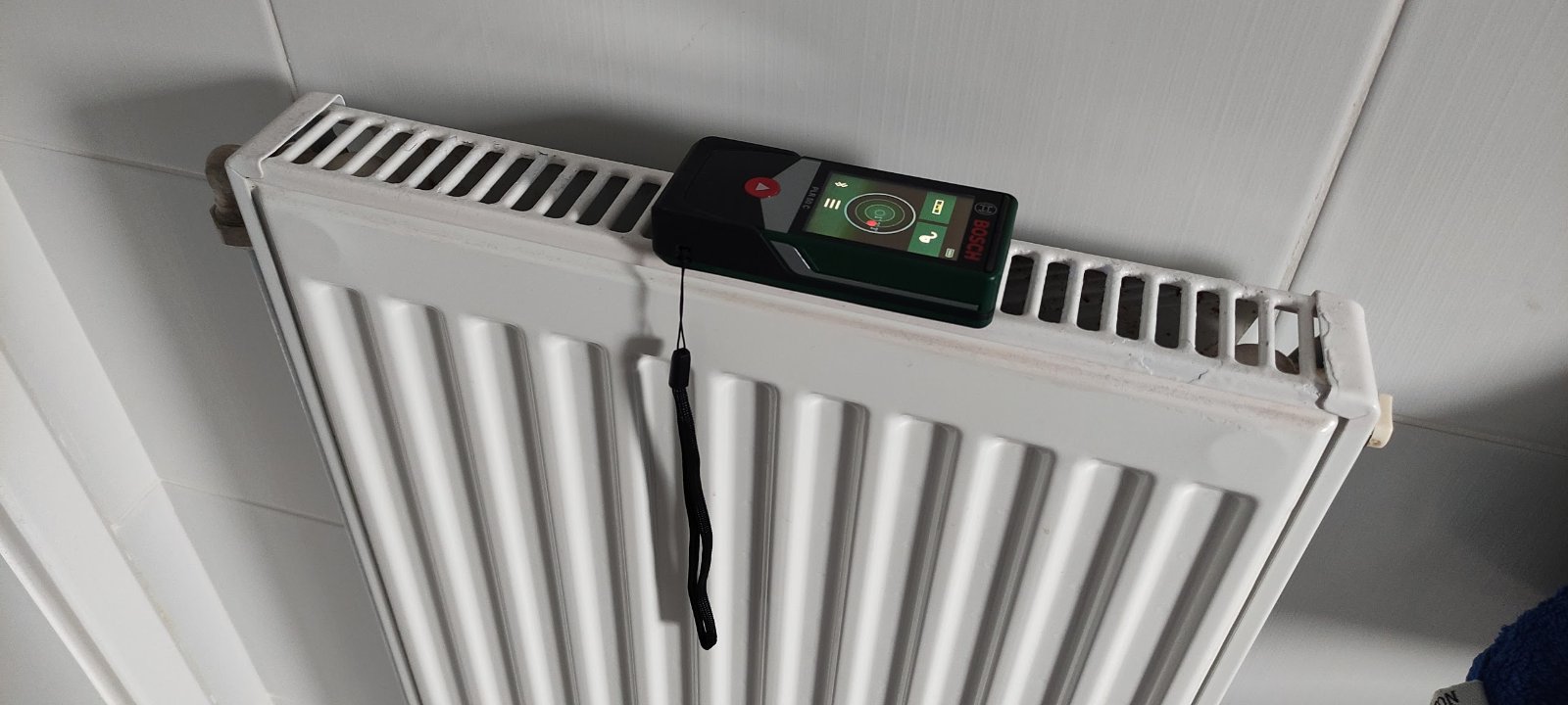

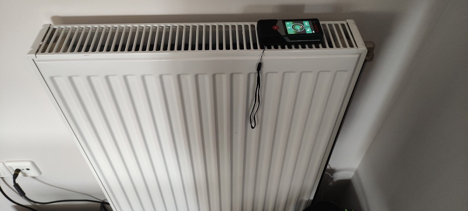

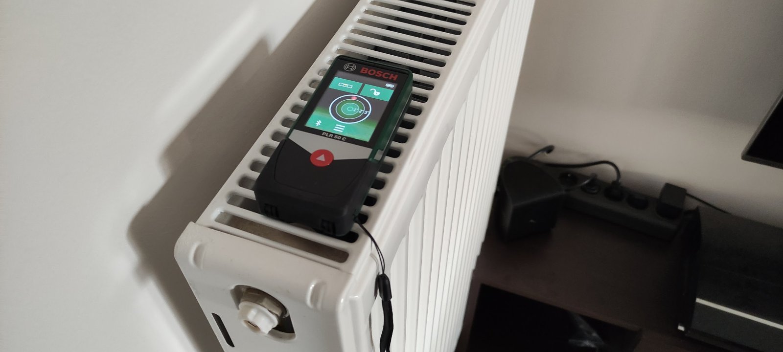

Στις 21/1/2021 στις 4:27 ΜΜ, greekfragma είπε
εγώ πάντως μάλλον άρχισα να σκέφτομαι το γιατί μόνο εγώ έχω θέμα με αέρα στα σώματα και όχι τα άλλα διαμερίσματα....και ίσως τελικά να μη φταίει κάτι στον καυστήρα... μάστορες με @@....και @@ μάστορες:mad:😁
Φίλε... Άδειασε ένα σώμα. Κλείσε τα βανάκια και μετά άνοιξε την κάτω τάπα έχοντας μια λεκανιτσα από κάτω. Θα σου πάρει λίγη ώρα σιγά σιγά να το αδειάσεις. Όταν αδειάσει ξεβιδωνεις βανάκια. Έχει τρελό ρακόρ.
Αφού μετά είναι ελεύθερο το σηκώνεις και το ξεκρέμας.
Μετά οι βάσεις τοίχου σηκώνεις την μια. Αυτή που είναι από πλευρά εξαερωτήρας. Σήκωσε την τόσο, με αλφάδι, μετρώντας πριν το ξεκρεμασεις πόσο θέλει να ανέβει για σωστή κλήση.
Βάση κρεμάσματος έχει υποδοχές για τις βίδες που παίζουν. Αν χρησιμοποίησε αυτές μάστορας ούτε τρύπα θα κάνεις. Αν όχι το πολύ πολύ 2 τρύπες εκεί. Αφού βιδωσεις κρεμάς, βιδωνεις γεμίζεις νερό.
Ετοιμος
για να χεις ηλεκτρονικο αλφαδι σημαινει οτι ψιλοπιανουν τα χερια σου. ανετα σε ενα πρωινο κυρικης τα εχεις φτιαξει μονος σου ολα τα σωματα. δεν εινα σοβαρη δουλεια. υπομονη θελει απλα. your choice. εγω θα το κανα.
