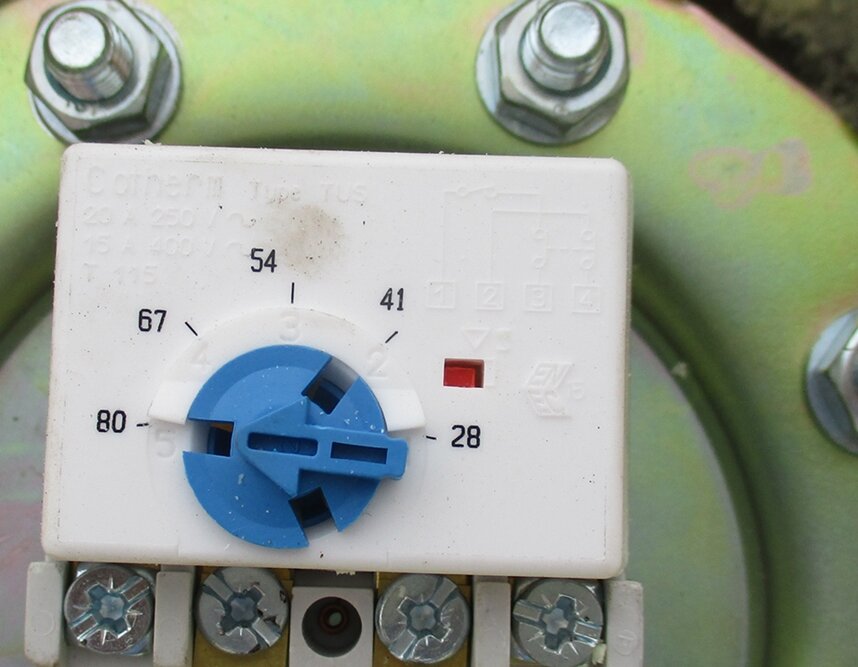

Γιάννης. Γ. Δημοσ. 9 Ιανουαρίου 2019 Δημοσ. 9 Ιανουαρίου 2019 Αν στον θερμοστάτη του θερμοσίφωνα βαλω ανάποδα τα καλώδια τι γίνεται?
Moderators Spect~ Δημοσ. 9 Ιανουαρίου 2019 Moderators Δημοσ. 9 Ιανουαρίου 2019 Παγωνει το νερο αντι να ζεσταίνει 1
Lakou Δημοσ. 9 Ιανουαρίου 2019 Δημοσ. 9 Ιανουαρίου 2019 17 λεπτά πριν, Spect~ είπε Παγωνει το νερο αντι να ζεσταίνει Χαχα ναι λέγεται κρυοσιφωνας
TechnoState Δημοσ. 9 Ιανουαρίου 2019 Δημοσ. 9 Ιανουαρίου 2019 (επεξεργασμένο) 54 λεπτά πριν, Lakou είπε Χαχα ναι λέγεται κρυοσιφωνας ...ή παγοσίφωνας ή ψυγείο (2 σε 1 multitasking) Επεξ/σία 9 Ιανουαρίου 2019 από TechnoState
kallair Δημοσ. 9 Ιανουαρίου 2019 Δημοσ. 9 Ιανουαρίου 2019 1 ώρα πριν, Γιάννης. Γ. είπε Αν στον θερμοστάτη του θερμοσίφωνα βαλω ανάποδα τα καλώδια τι γίνεται? τπτ δεν θα γινει. προσεχε μην κανεις λαθος συνδεσμολογια κ το βαλεις παραλληλα αντι σε σειρα, τον θερμοστατη με την αντισταση. σε αυτη την περιπτωση, δεν θα κοβει ποτε ο θερμοστατης κ θα ακουσεις κανα μπουμ στο ασφαλιστικο και οχι μονο.. 1
