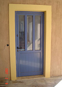

Επισκέπτης Δημοσ. 14 Ιανουαρίου 2019 Δημοσ. 14 Ιανουαρίου 2019 (επεξεργασμένο) Για μια κλασική κουζινόπορτα πρόκειται όπως της φωτο, κι αφού λέτε πως γίνεται να "κοντύνει", ελπίζω πως θα γλιτώσω το 600άρι της αγοράς καινούργιας. Σας ευχαριστώ που με κατατοπίσατε! Επεξ/σία 14 Ιανουαρίου 2019 από Επισκέπτης
chill Δημοσ. 14 Ιανουαρίου 2019 Δημοσ. 14 Ιανουαρίου 2019 Γίνεται. Το έκανα εγώ σπίτι μου προ 2ετιας. 50,00 € στοίχισε και έκανε περίπου μισή μέρα. Την πήρε πρωί την έφερε μεσημέρι.
mclein Δημοσ. 14 Ιανουαρίου 2019 Δημοσ. 14 Ιανουαρίου 2019 πιστευω κατω απο 80€ δυσκολα θα βρεις αυτη την περιοδο..
