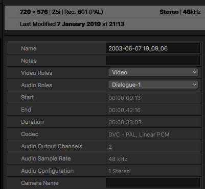

Homecinemakias Δημοσ. 17 Ιανουαρίου 2019 Μέλος Δημοσ. 17 Ιανουαρίου 2019 Θα τσεκάρω μετά με τις 3 αναλύσεις. Βάζοντας 3 διαφορετικές κασέτες. Διότι έμεινα απο μπαταρία πάλι. Το τρέχον αρχείο πάντως το οποίο δεν θυμάμαι τι ανάλυσης κασέτα και εγγραφή είχε, μου βγάζει τα εξής: (παραθέτω φώτο)
CheOnWeb Δημοσ. 17 Ιανουαρίου 2019 Δημοσ. 17 Ιανουαρίου 2019 Κανονικά και τα 4 format, θα πρέπει να βγάζουν 720χ576. Μου έκανε εντύπωση αυτό που είπες για τις διαφορετικές αναλύσεις, γι’ αυτό ρώτησα. Το μόνο που μπορεί να παίζει είναι να είναι 720χ576 16/9.

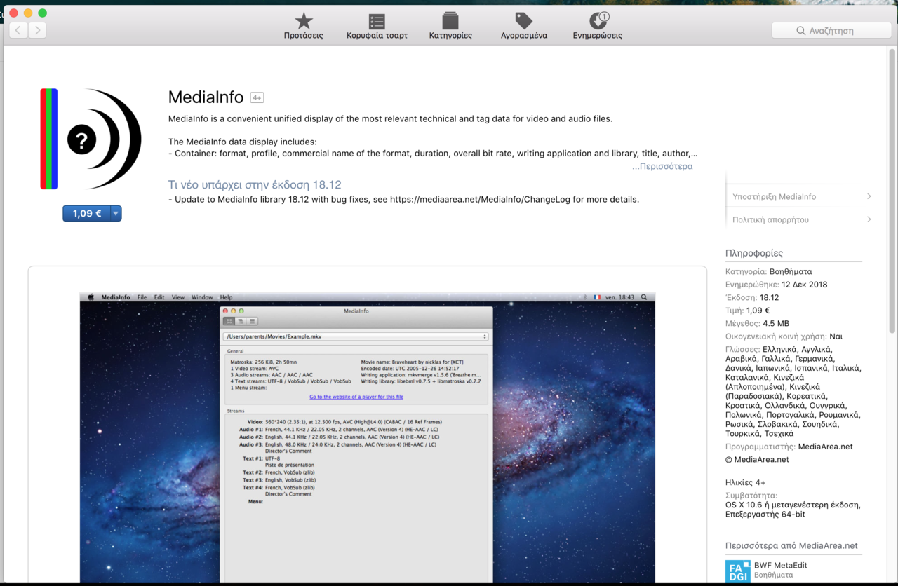

Homecinemakias Δημοσ. 17 Ιανουαρίου 2019 Μέλος Δημοσ. 17 Ιανουαρίου 2019 Το Media info χρειάζεται ο λογαριασμός να έχει χρήματα για να το κατεβάσω.
