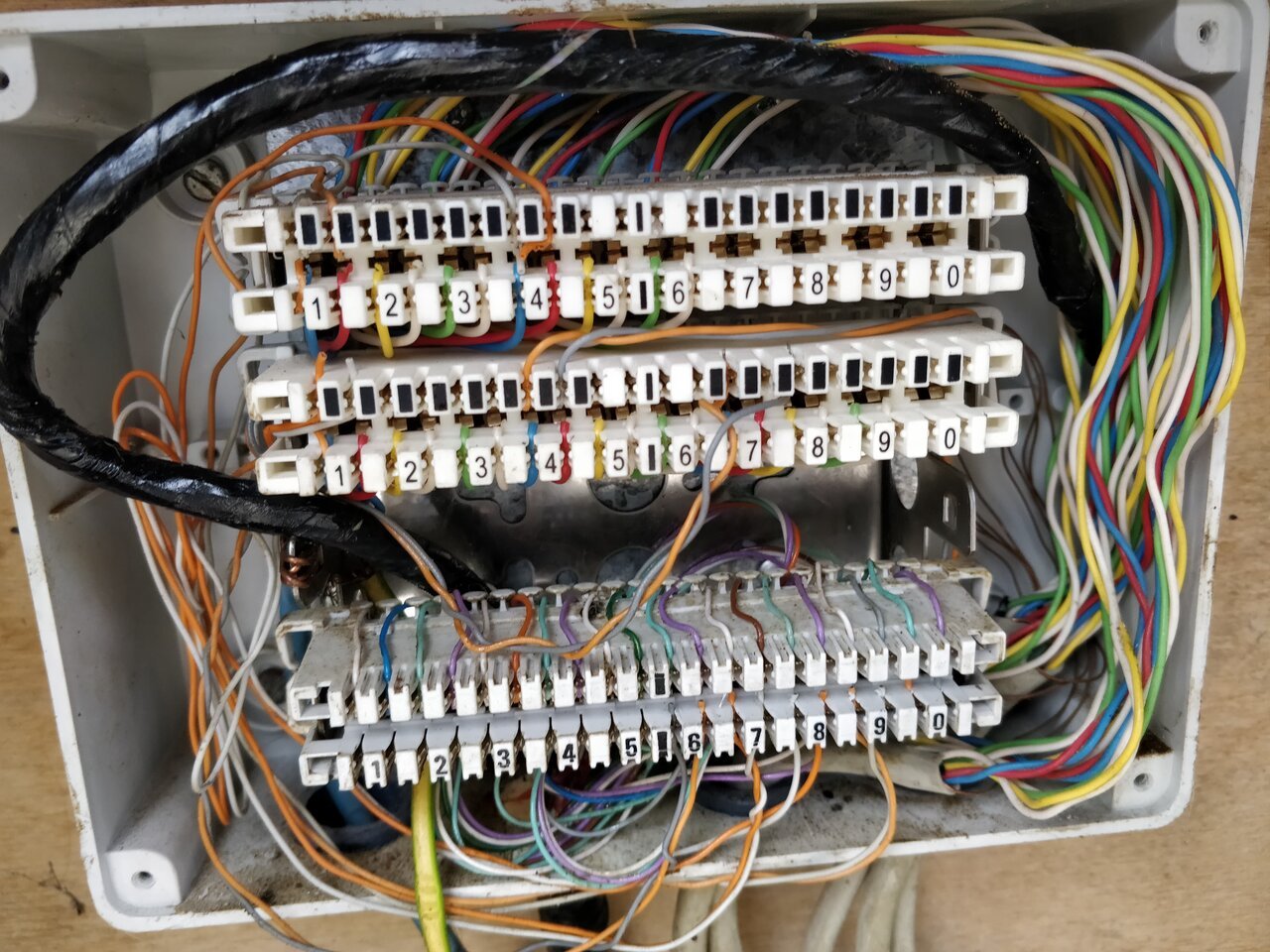

blindeart13 Δημοσ. 19 Ιανουαρίου 2019 Share Δημοσ. 19 Ιανουαρίου 2019 (επεξεργασμένο) Καλησπέρα σε όλους, Βρίσκομαι σε διαδικασία να περάσω καλώδιο από τον κατανεμητή στο σπίτι καθώς μετά από αναβάθμιση σε Wind Fiber 100 υπάρχει μία διαφορά 40 Mbps μεταξύ χωνευτή και της πρίζας μέσα στο σπίτι!!! Ο κατανεμητής στο συγκρότημα που μένω (5 μονοκατοικίες) είναι αυτός: Από την Wind Μου έχουν δώσει TAS 12/6 εισ 1 Είχα διαβάσει κάτι σχετικό σε αυτό το thread: https://www.adslgr.com/forum/threads...82#post5856222 Θα μπορούσε κάποιος να βοηθήσει; Ευχαριστώ πολύ για όποια βοήθεια/ άποψη! Επεξ/σία 19 Ιανουαρίου 2019 από blindeart13 Συνδέστε για να σχολιάσετε Κοινοποίηση σε άλλες σελίδες άλλες επιλογές
Silverage Δημοσ. 19 Ιανουαρίου 2019 Share Δημοσ. 19 Ιανουαρίου 2019 Ξεκίνα να βγάζεις καλώδια μέχρι να το βρείς. 1 2 Συνδέστε για να σχολιάσετε Κοινοποίηση σε άλλες σελίδες άλλες επιλογές
l337 Δημοσ. 20 Ιανουαρίου 2019 Share Δημοσ. 20 Ιανουαρίου 2019 16 ώρες πριν, Silverage είπε Ξεκίνα να βγάζεις καλώδια μέχρι να το βρείς. Σοβαρέψου. Συνδέστε για να σχολιάσετε Κοινοποίηση σε άλλες σελίδες άλλες επιλογές
Silverage Δημοσ. 20 Ιανουαρίου 2019 Share Δημοσ. 20 Ιανουαρίου 2019 Σιγά μην πληρώσει και συνεργείο παίδες. Τα παιίρνει με την σειρά και βλέπει σε ποιό δεν θα έχει τηλέφωνο. Δεν χρειάζεται να τα ξηλώσει όλα. Συνδέστε για να σχολιάσετε Κοινοποίηση σε άλλες σελίδες άλλες επιλογές
Dinoel Δημοσ. 21 Ιανουαρίου 2019 Share Δημοσ. 21 Ιανουαρίου 2019 Καταρχήν σε ποια πρίζα δοκίμασες ? μπορεί να μην χρειάζεται να φτιάξεις το εξωτερικό καλώδιο που έρχεται στο σπίτι σου. Πρέπει να δοκιμάσεις στην πρώτη πρίζα μέσα στο σπίτι και να έχεις αποσυνδέσει όλες τις υπόλοιπες. Συνδέστε για να σχολιάσετε Κοινοποίηση σε άλλες σελίδες άλλες επιλογές
geod30 Δημοσ. 21 Ιανουαρίου 2019 Share Δημοσ. 21 Ιανουαρίου 2019 στη κάτω ρεκλέτα,στο νο6(σύμφωνα με τα στοιχεία που έδωσες).κόψε το καλώδιο κάπου στη μέση,δες ότι δεν έχεις υπηρεσίες για να επιβεβαιώσεις ότι είναι το δικό σου.αν δεν είναι το δικό σου,ένωσέ τα ξανά,μονωτική και κάνε το κινέζο. αν και καλύτερα θα ήταν να φωνάξεις έναν ηλεκτρολόγο,να δει στο κεντρικό μπουάτ που μπαίνουν οι γραμμές στο σπίτι σου ότι έρχετε 60mbps(βάζοντας με μπαλαντέζα το ρουτερ) γιατί καινούργια& καλά φαίνονται τα καλώδια,δύσκολα τα υπόγεια να άρπαξαν. μπορείς να το δοκιμάσεις και εσύ,να πάς από το κουτί του οτε σύμφωνα με τα χρώματα προς το σπίτι,αλλά σε κάποια συγκροτήματα υπάρχουν ενδιάμεσα και αλλάζει το χρώμα ανάλογα με τον ηλεκτρολόγο που τα έκανε. 1 Συνδέστε για να σχολιάσετε Κοινοποίηση σε άλλες σελίδες άλλες επιλογές
andreas-d Δημοσ. 22 Ιανουαρίου 2019 Share Δημοσ. 22 Ιανουαρίου 2019 Μη πειράξεις τίποτα σε αυτό το κουτί όλα ειναι οκ. Η απώλεια που έχεις μπορεί να οφείλεται στις πρίζες του σπιτιού, κοιτά τις ενώσεις μέσα στις πρίζες του τηλεφώνου, ακόμα και η εγκατάσταση παίζει ρόλο αν ειναι μαζί καλώδια ρεύματος και ασθενές καλώδια πάρει έχεις απώλεια. Και κάτι ακόμα το κεντρικό μαύρο καλώδιο που φέρνει το σήμα ειναι χαλκός όποτε πάλι έχεις απώλειες μόνο αν άλλαζες αυτό τότε σίγουρα θα είχες αποτέλεσμα. αν έχεις πολλές πρίζες τηλεφώνου στο σπίτι βρες την αρχική και δοκίμασε εκεί το ρουτερ 1 Συνδέστε για να σχολιάσετε Κοινοποίηση σε άλλες σελίδες άλλες επιλογές
