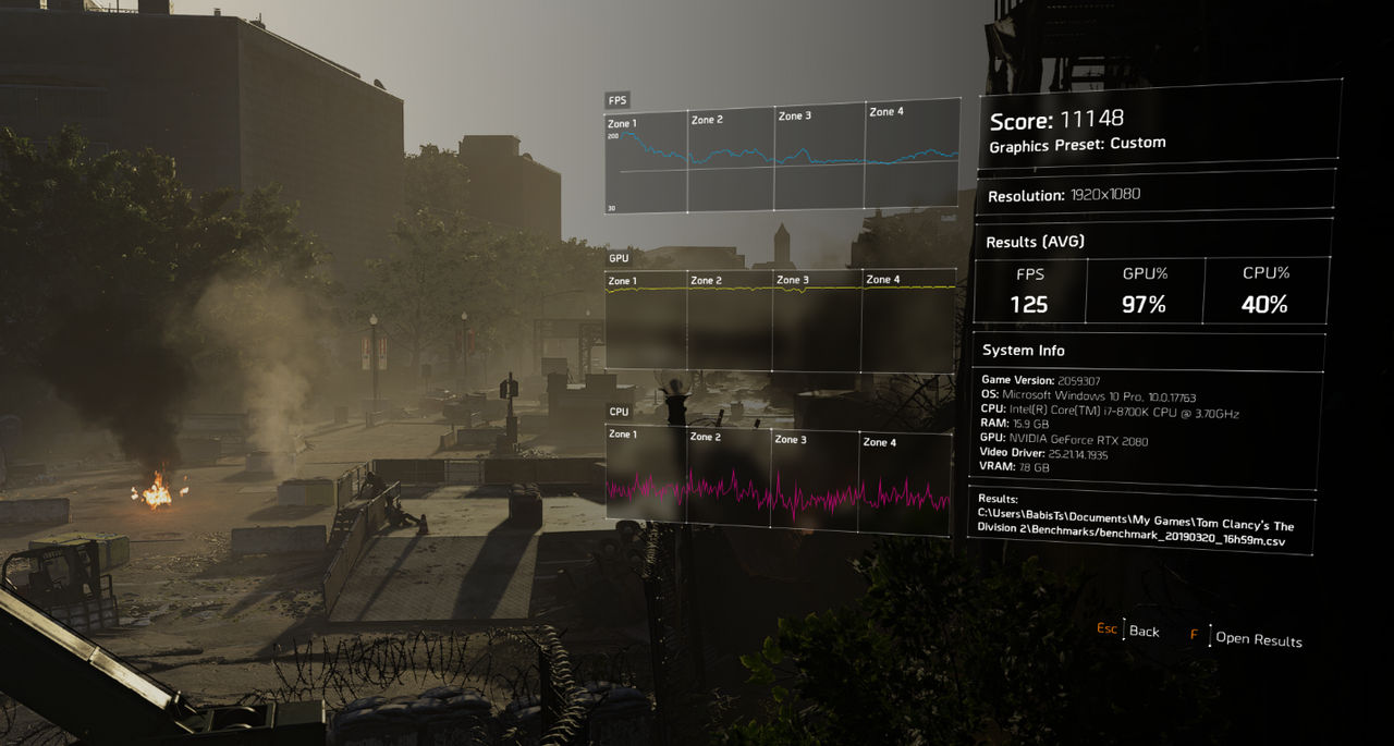

Τα  όλα maxed out dx12 settings (  μόνο vignette και chromatic aberration στο off) είναι αυτά ή ξεχνάω κάποιο?

1080P ......maxed out dx12 settings (  μόνο vignette και chromatic aberration στο off)  ..... δεν είχα μαξάρει τα settings όταν ήμουν στο stock run καθώς το Object detail δεν το είχα στο 100.....sorry παίδες....
Run με oc στην 2080....
