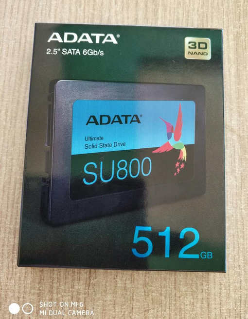

Καλορίζικο το κουτί man!
Ξύσιμο που υπάρχει γενικά στο forum.......βλέπω αγορές κουτιών / 9900Κ και γενικά!
Άλλοι την έβγαλαν στην φτήνια ........παρέλαβαν ssd.....εγώ?
Έχει έξαρση η αλλεργία εντός του forum.........🤣
Κατέφτασε και ο πελάτης είδα πιο πίσω..........πέρα από Supo δεν ξέρει κάτι άλλο να "τρέξει"?..........κανά ingame bench ίσως........χώρια ότι δεν βλέπω sli πιά..........Πρέπει να την πούλησε γιατί δεν τον έφτασαν για τα φάρμακα του μηνός (βλέπω ξέσπασε ο Χ ύστερα από αρκετή μουγκαμάρα μιας και ξέμεινε από φάρμακα τέλος του μήνα...δώσε και την δεύτερη  τώρα να πάρεις rtx να δείς αντανακλάσεις επιδόσεων !
