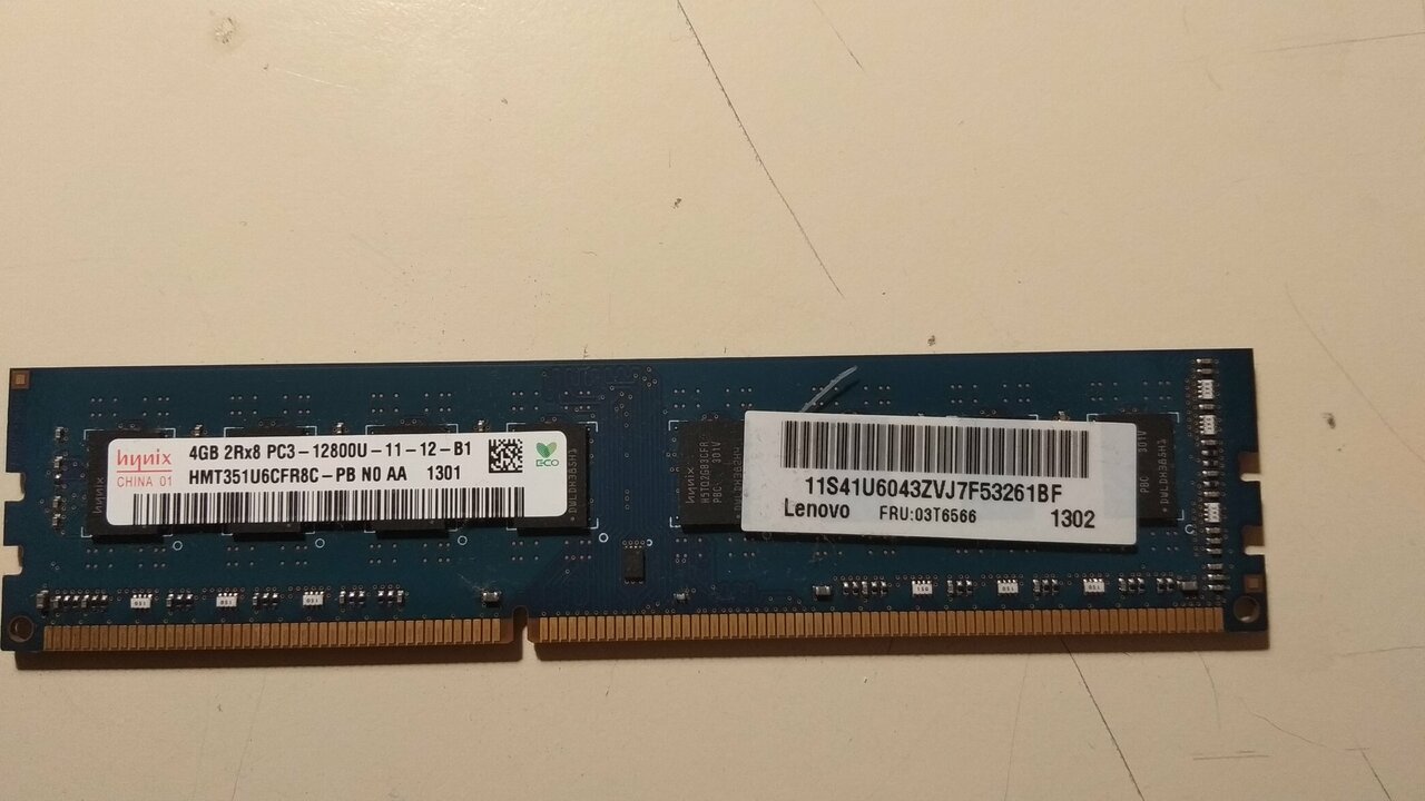

qwertyuiop2 Δημοσ. 27 Ιανουαρίου 2019 Δημοσ. 27 Ιανουαρίου 2019 (επεξεργασμένο) 1600mhz, CAS 11, 4GB θες. Aυτή λογικά δε θα έχει θέμα. Για να σου απαντήσουμε με σιγουριά πρέπει να μας πεις το voltage της μνήμης. Άνοιξε το καπάκι και βγάλε μία φωτό το αυτοκόλλητο του dimm, να φαίνεται ευκρινώς. Επεξ/σία 27 Ιανουαρίου 2019 από qwertyuiop2 1
manosp87 Δημοσ. 27 Ιανουαρίου 2019 Μέλος Δημοσ. 27 Ιανουαρίου 2019 Φωτογραφια απο το dimm μηπως βοηθησει !

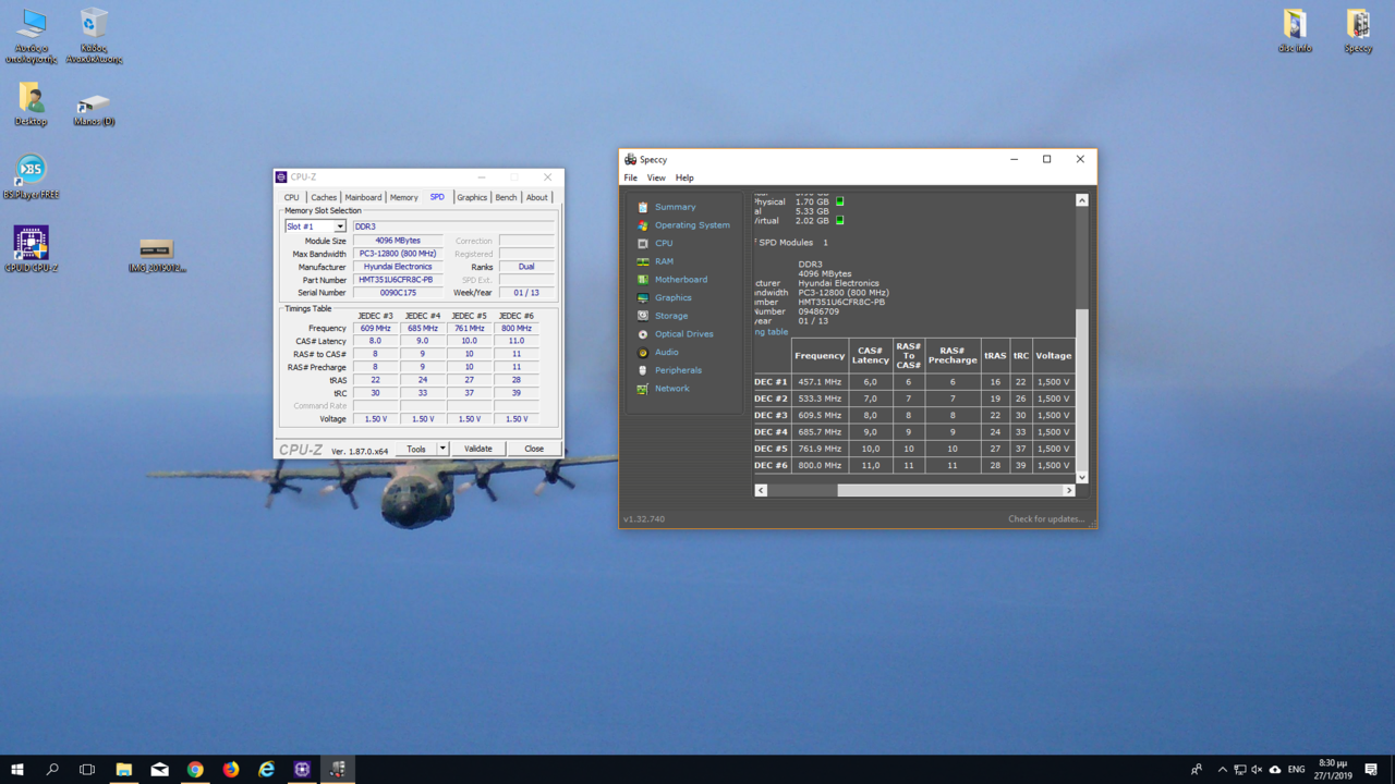

Sheogorath Δημοσ. 27 Ιανουαρίου 2019 Δημοσ. 27 Ιανουαρίου 2019 1 λεπτό πριν, manosp87 είπε Φωτογραφια απο το dimm μηπως βοηθησει ! Δεν αναγράφει πάνω. Λογικά είναι 1.5 Αν δεν είναι κόπος, κατέβασε το cpuz και πήγαινε στην καρτέλα για την μνήμη (3η από όσο θυμαμαι). Στο spd table λέει ταχύτητες και τάση. Λογικά είναι 1.5 στα 1600 και cas11.
qwertyuiop2 Δημοσ. 27 Ιανουαρίου 2019 Δημοσ. 27 Ιανουαρίου 2019 1,50 έχεις, αυτές που σου έστειλα είναι μία χαρά. 1
