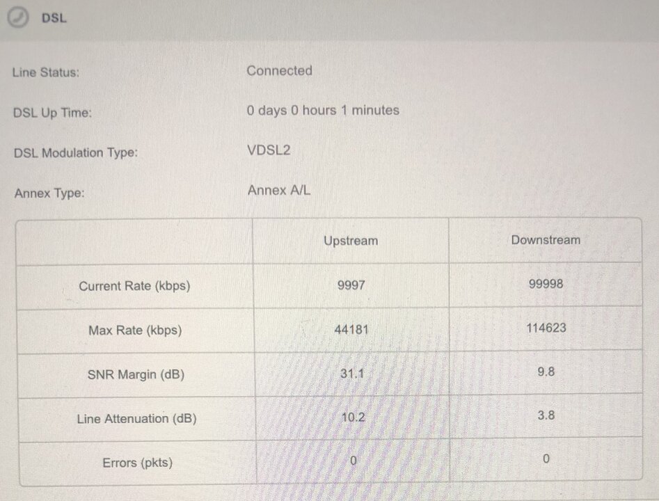

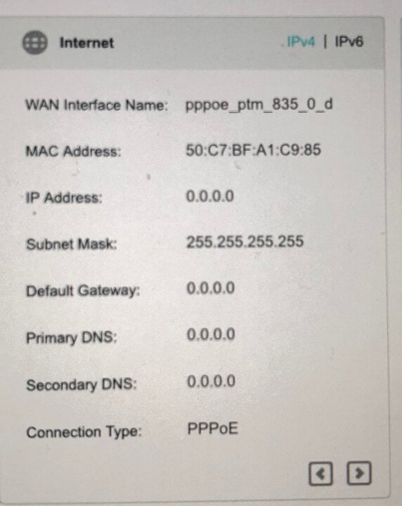

papanikos79 Δημοσ. 30 Ιανουαρίου 2019 Δημοσ. 30 Ιανουαρίου 2019 (επεξεργασμένο) Καλησπερα, παιδια απο το πρωι μου εκανε η wind Αλλαγη απο vdsl50 σε fiber 100. μοντεμ δε μου στειλανε ακομα αλλα κ να στειλουν δε το θελω. εχω ενα tplink vr2800 και μου ειπαν σηκωνει μεχρι τη 200αρα. Το θεμα μου ειναι οτι δεν εχω ιντερνετ(το λαμπακι ειναι κοκκινο) σε τηλεφωνο μου στην εταιρια για να μ δωσουν ρυθμισεις να παραμετροποιησω το μοντεμ μου μου ειπαν «μονο στα δικα μας το κανουμε αυτο». Πηρα 3 τηλεφωνα αλλα τπτ. Περαστικά. γνωριζει καποιος τις ρυθμισεις; Νομιζω κατι vlan ppoe κλπ πρεπει να πειραξω; Νομιζω δεν παιρνω ip Τα username password ταδικα μου τα εχω ταβαζω αλλα τπτ. αααα και μου ειπαν οτι η 100/10 δεν ειναι voip οπως και το μοντεμ μου οποτε πιστευω πρπει να παιξει το δικο μου μοντεμ αν δεν κανω λαθος. καθε βοηθεια καλοδεχουμενη. ευχαριστω εκ των προτερων Επεξ/σία 30 Ιανουαρίου 2019 από papanikos79

timos71 Δημοσ. 4 Φεβρουαρίου 2019 Δημοσ. 4 Φεβρουαρίου 2019 (επεξεργασμένο) δοκιμασε με username [email protected] και password otenet μηπως δουλεψει. Επισης vlan βαλε 835. Επισης με το μοντεμ/ρουτερ που δινει η wind παιρνει ip; Επεξ/σία 4 Φεβρουαρίου 2019 από timos71
Nikolas7_7 Δημοσ. 4 Φεβρουαρίου 2019 Δημοσ. 4 Φεβρουαρίου 2019 2 ώρες πριν, timos71 είπε δοκιμασε με username [email protected] και password otenet μηπως δουλεψει. Επισης vlan βαλε 835. Επισης με το μοντεμ/ρουτερ που δινει η wind παιρνει ip; Χθες το βράδυ με πήραν τελικά από wind και έβγαλα άκρη. Εβαλα vlan 835 που δεν μου το είχαν πει αρχικά και έκαναν και αυτοί μια ρύθμιση και έπαιξε.. Απλά οι υπάλληλοι στην τεχνική υποστήριξη ήταν άσχετοι και δεν ήξεραν να μεταφέρουν σωστά το θέμα στους παραπάνω στο δεύτεροβαθμιο τμήμα υποστήριξης με αποτέλεσμα να μην με παίρνουν να βγάλω άκρη. Εν τέλει μίλησα με τεχνικό που ήξερε και με έφτιαξε.. Εν τω μεταξύ στo up παίζω 2mbps πιο πάνω, από 5 στα 7.5..

Nikolas7_7 Δημοσ. 7 Φεβρουαρίου 2019 Δημοσ. 7 Φεβρουαρίου 2019 3 ώρες πριν, vagelisfil είπε Νικόλα μπορείς σε παρακαλώ να μου εξηγήσεις τι ακριβώς τους είπες και πως σου λύσανε το πρόβλημα. Έχω και εγώ Wind Fiber 50 με ακριβώς το ίδιο πρόβλημα με εσένα (δεν παίρνει ip) αλλά όσες φορές και αν μίλησα μαζί τους δε μου δώσανε λύση. Καταρχάς όταν ξεκινάς να στήνεις δεν διάλεξα wind vdsl αλλά other και έβαλα εκεί username και pass. Username μου είχαν δώσει είτε το σταθερό μου τηλ είτε ένα άλλο με κατάληξη @tellas.gr Ο τεχνικός που μίλησα μου είπε ότι αυτό μόνο θα λειτουργεί με fiber, όχι το σταθερό τηλ που μου είχαν πει αρχικά. Φαντάζομαι κάτι ανάλογο πρέπει να προσέξεις και εσύ. Στη συνέχεια προχώρησα αλλά δεν έπαιξε. Έκανα μια επανεκκίνηση, έκανε αυτός μια ρύθμιση και έπαιξε. Πάντως στο 13700 είναι άσχετοι και δεν καταλαβαίνουν με τίποτα τι θες. Είχα πάρει 10 τηλ επειδή δε μου δούλευε και το σταθερό το οποίο έφτιαξε τη 2η μέρα και μου έλεγαν, αφού έφτιαξε τι πρόβλημα έχετε.. Και τους έλεγα ότι θέλω να βάλω το δικό μου ρουτερ και μι έλεγαν, χάλασε το ρουτερ ? Να σας στείλουμε άλλο ? Κάτι τέτοια. Εν τέλει την τελευταία φορά είπα με λόγια 5χρόνου... Έχω δικό μου ρουτερ και ενώ έχει τις προδιαγραφες, δεν παίρνει ip. Θέλω να με πάρει αρμόδιος τεχνικός να το κάνει να παίξει. Και με πήρε από το δεύτεροβαθμιο τμήμα τεχνικής υποστήριξης που ξέρουν τι τους γίνεται και έπαιξε. Επίσης ήθελε να κάνω ρεσετ ξανά μόλις αυτός έκανε κάτι δικές του ρυθμίσεις.. Αυτά. 5 λεπτά δουλειά δηλαδή
