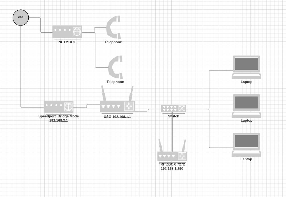

djkop Δημοσ. 4 Φεβρουαρίου 2019 Δημοσ. 4 Φεβρουαρίου 2019 Καλησπερα σε ολους καινουργιος στην παρεα σας και θελω την βοηθεια σας.Ελπιζω να γραφω στο σωστο σημειο του forum. Εχω Cosmote στον χωρο που αναφερομαι και την συνδεσμολογια σας την παραθετω παρακατω. Αυτο που θελω να ρωτησω ειναι το εξης. Μπορω να βαλω το fritzbox να λειτουργησει σαν modem για την vdsl αλλα και να λειτουργησει η voip τηλεφωνια της cosmote? και επειτα το usg να αναλαμβανει το routing? Και αν ναι πιστευετε ειναι καλυτερα απο την τωρινη συνδεσμολογια μου?
jkoukos Δημοσ. 4 Φεβρουαρίου 2019 Δημοσ. 4 Φεβρουαρίου 2019 (επεξεργασμένο) 1. Λες ότι έχεις VoIP τηλεφωνία στην Cosmote, αλλά στο σχέδιο δείχνεις το Netmod άρα ISDN τηλεφωνία. Είναι αδύνατον να ισχύουν και τα 2. 2. Το Fritz 7272 είναι μόνο για ADSL γραμμές. Εσύ έχεις VDSL, άρα είναι αδύνατον να δουλέψει ως modem στη γραμμή σου. Με λίγα λόγια δεν βγάζουν νόημα και δεν έχουν σχέση αυτά που θέλεις με αυτά που αναφέρεις ή σχεδιάζεις. Το Fritz τι ρόλο παίζει τώρα και γιατί το θέλεις ως modem; Επεξ/σία 4 Φεβρουαρίου 2019 από jkoukos
djkop Δημοσ. 5 Φεβρουαρίου 2019 Μέλος Δημοσ. 5 Φεβρουαρίου 2019 18 ώρες πριν, jkoukos είπε 1. Λες ότι έχεις VoIP τηλεφωνία στην Cosmote, αλλά στο σχέδιο δείχνεις το Netmod άρα ISDN τηλεφωνία. Είναι αδύνατον να ισχύουν και τα 2. 2. Το Fritz 7272 είναι μόνο για ADSL γραμμές. Εσύ έχεις VDSL, άρα είναι αδύνατον να δουλέψει ως modem στη γραμμή σου. Με λίγα λόγια δεν βγάζουν νόημα και δεν έχουν σχέση αυτά που θέλεις με αυτά που αναφέρεις ή σχεδιάζεις. Το Fritz τι ρόλο παίζει τώρα και γιατί το θέλεις ως modem; 1. Συγνωμη αν ανεφερα οτι εχω voip εννοω οτι θελω να γυρισω σε voip γιατι τωρα με την isdn και της 2 γραμμες που εχω τηλεφωνικες αντιμετωπιζω προβληματα. 2. Εχεις δικιο μονο adsl τωρα το ειδα στο manual. Τι modem προτεινεις για να αντικαταστησω το speedport και να εχει και voip? Αυτη την στιγμη το fritzbox το χρησιμοποιω για να τραβαω την αναγνωριση τηλεφωνων για ενα προγραμμα που χρησιμοποιω.
jkoukos Δημοσ. 6 Φεβρουαρίου 2019 Δημοσ. 6 Φεβρουαρίου 2019 Υπάρχουν αρκετά μοντέλα modem/router με δυνατότητα VoIP, από Asus, Draytek, TP-Link και AVM (Fritz). Όμως γενικά είναι σχετικά ακριβά. Πόσα είσαι διατεθειμένος να δώσεις; Τα μόνα στα οποία παίζει αυτόματα η VoIP τηλεφωνία του ΟΤΕ είναι όσα Fritz παίρνουν την έκδοση 7 του διεθνούς firmware. Σε όλα τα υπόλοιπα (ανεξαρτήτως κατασκευαστή) χρειάζεται να πάρεις τον κωδικό της τηλεφωνίας. Για να μην ξοδευτείς άσκοπα, ενημέρωσε ότι έχεις ISDN εξοπλισμό (το Fritz πρέπει να έχει S0 θύρα) και θέλεις να σου δώσουν το Oxygen αντί του Speedport. Αυτό έχει θύρα S0 στην οποία θα συνδεθεί το Fritz και όλα θα δουλεύουν όπως τώρα. Τι προβλήματα αντιμετωπίζεις τώρα;
djkop Δημοσ. 7 Φεβρουαρίου 2019 Μέλος Δημοσ. 7 Φεβρουαρίου 2019 (επεξεργασμένο) Η Επεξ/σία 7 Φεβρουαρίου 2019 από djkop
djkop Δημοσ. 7 Φεβρουαρίου 2019 Μέλος Δημοσ. 7 Φεβρουαρίου 2019 23 ώρες πριν, jkoukos είπε Υπάρχουν αρκετά μοντέλα modem/router με δυνατότητα VoIP, από Asus, Draytek, TP-Link και AVM (Fritz). Όμως γενικά είναι σχετικά ακριβά. Πόσα είσαι διατεθειμένος να δώσεις; Τα μόνα στα οποία παίζει αυτόματα η VoIP τηλεφωνία του ΟΤΕ είναι όσα Fritz παίρνουν την έκδοση 7 του διεθνούς firmware. Σε όλα τα υπόλοιπα (ανεξαρτήτως κατασκευαστή) χρειάζεται να πάρεις τον κωδικό της τηλεφωνίας. Για να μην ξοδευτείς άσκοπα, ενημέρωσε ότι έχεις ISDN εξοπλισμό (το Fritz πρέπει να έχει S0 θύρα) και θέλεις να σου δώσουν το Oxygen αντί του Speedport. Αυτό έχει θύρα S0 στην οποία θα συνδεθεί το Fritz και όλα θα δουλεύουν όπως τώρα. Τι προβλήματα αντιμετωπίζεις τώρα; Η τιμη δεν ειναι θεμα γιατι ειναι για καταστημα. Το oxygen το ειχα πριν με ευριζονικη τηλεφωνια και ειχα πολλα θεματα με το internet οταν τραβαγα την πληρη ταχυτητα της γραμμης εχανε ip για καποια δευτερολεπτα και ξανασυνδεοταν ενω η τηλεφωνια ηταν κομπλε. Μια μερα το χειροτερο που ειχε κανει ειναι να τραβηξει αλλο τηλεφωνικο αριθμο ακουσον ακουσον. Με την τηλεφωνια αυτη την στιγμη με το netmod αντιμετωπιζω προβληματα του στυλ να προσπαθουν να με καλεσουν απο την δικια μου πλευρα να χτυπαει να το σηκωνω να μην ακουω τπτ ενω απο την αλλη πλευρα που καλει να μην δινει καν ηχο κλησης. Αλλο που τυχαινει ειναι ενω μια μιλαω σε μια γραμμη να χτυπαει η δευτερη μια φορα και μετα να πεφτει. Απο ερευνα αγορας μαλλον θα καταληξω στο fritz 7490.Τι αξιζει να γυρισω στην ευριζονικη και να κουμπωσω το 7490 ως modem και voip ή να μεινω στην isdn και να βαλω το fritz 72727 που εχω να τραβηξει την τηλεφωνια?
jkoukos Δημοσ. 9 Φεβρουαρίου 2019 Δημοσ. 9 Φεβρουαρίου 2019 Δοκίμασε αρχικά το τελευταίο. Δηλαδή άστα όπως τα έχεις τώρα και απλά σύνδεσε την S0 θύρα του Netmod με το Fritz, ώστε να αναλάβει αυτό την τηλεφωνία.
