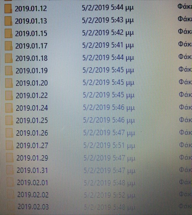

roula Δημοσ. 6 Φεβρουαρίου 2019 Δημοσ. 6 Φεβρουαρίου 2019 καλησπερα σας, εχω στο λαπτοπ αλλα και σε εξωτερικους σκληρους πολλες φωτογραφιες και βιντεο ,το θεμα μου ειναι οτι φτιαχνω φακελους με την χρονια και μεσα σε αυτην βαζω φακελους με ημερομηνιες και για να ανοιξω να δω μια φωτο που τραβηχτηκε στις 29 Μαιου 2011 και μια φωτο που τραβηχτηκε 18 Ιανουαριου 2019 θα πρεπει να κανω τα εξης βηματα : φωτο -->2011 --> 2011.05.29 φωτο -->2019-->2019.01.18 δηλαδη για το ετος 2011 υπαρχουν τοσοι φακελοι οσες οι μερες του....το ιδιο και για το 2019 αλλα και για αλλες χρονιες, κλπ κλπ... υπαρχει προγραμμα ωστε να μπορεσω να τις βλεπω αλλιως και να τις αρχειοθετω αλλιως;
