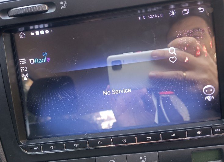

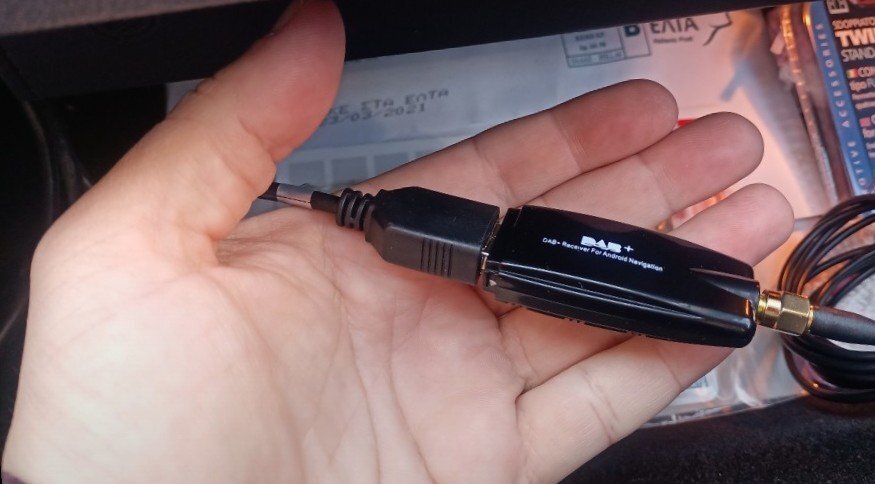

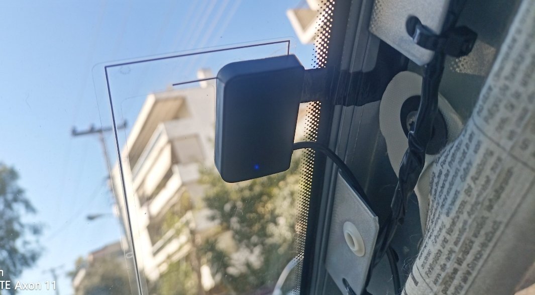

Καλησπέρα σε όλους! Έβαλα πρόσφατα στο αυτοκίνητο μου dab+ αλλά δεν πιάνει καθόλου σήμα... Χαλάνδρι μένω! Θα μπορούσε κάποιος να βοηθήσει;;
Λογικά Χαλάνδρι θα έπρεπε να πιάνεις. Δεν σου είπε αυτός που το τοποθέτηση. Θέλουν ειδική κεραία αλλά το καθόλου μου φαίνεται περίεργο. Τουλάχιστον η ΕΡΤ εκπέμπει από Υμηττό. Δεν ξέρω αν το έχει σταματήσει βέβαια
  • 4 εβδομάδες αργότερα...
Καλημέρα,
Γενικά αυτά τα στικάκια που εάν δεν κάνω λάθος βασίζοντε στο chip rtl2832 δεν είναι καθόλου ευαίσθητα. Πηγαινε μια βόλτα κοντά στον υμμητό για να δεις εάν θα πιάσεις τίποτα και εάν έχω δίκιο. Εάν και εκεί δεν πιάσεις σήμα κάτι δεν έχεις κάνει σωστά στην συνδεσμολογια. Εννοω κοντά και να έχεις πολύ καλή οπτική επαφή με την κορυφή του υμμητού.
Καλές ακροάσεις.
Δες και αυτό https://bbs.xtrons.com/viewtopic.php?t=29

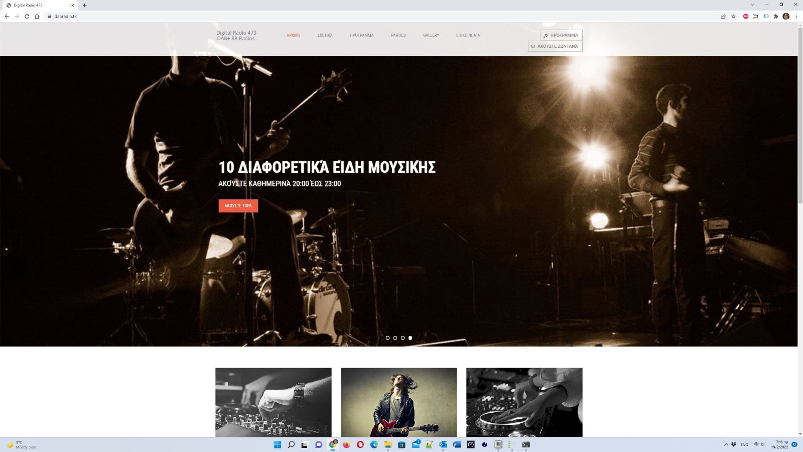

Σύμφωνα με το site του DigitalRadio473 dabradio.tk οι εκπομπές του θα γίνονται καθημερινά από τις 20:00 έως 23:00.

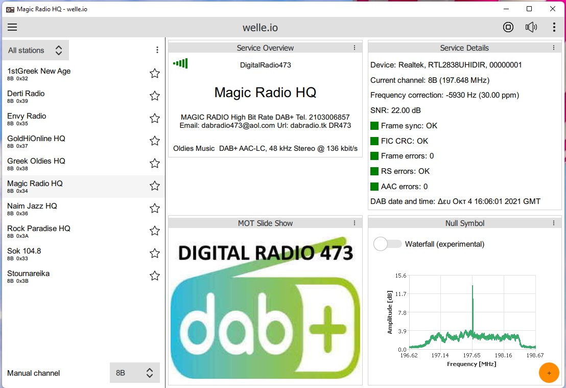

Ξέρουμε αν στην Πάτρα εκπέμπει τίποτα σε DAB?
Έχω κάτι USB sticks που τα χρησιμοποιώ για TV και πιάνω kosmos και δεύτερο, αλλά δεν έχω βάλει λογισμικό για DAB. Αν υπάρχει κάτι να το δοκιμάσω

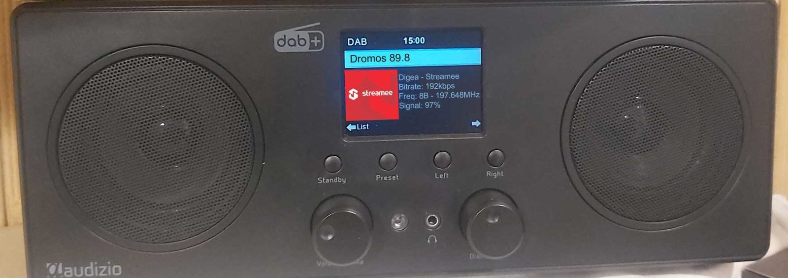

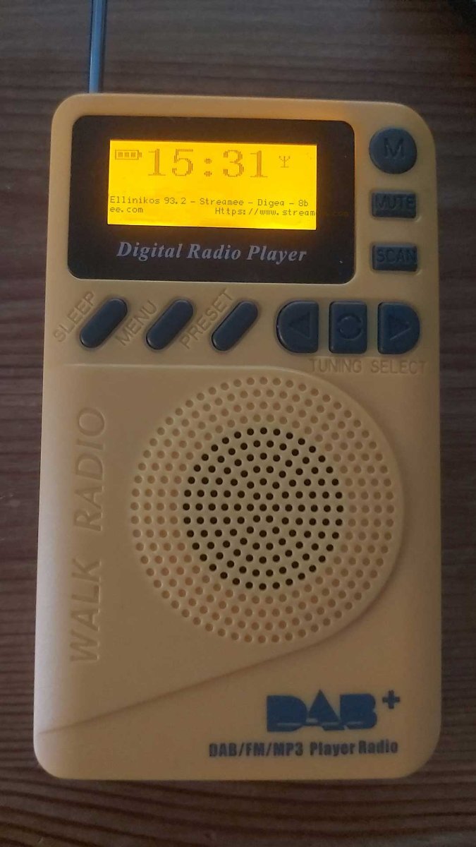

Καλή Χρονιά. Από Πετρούπολη έχουν λάβει τα σήματα από DIGEA που βλέπετε στις φωτογραφίες πιάνει κανείς άλλος τίποτα?
